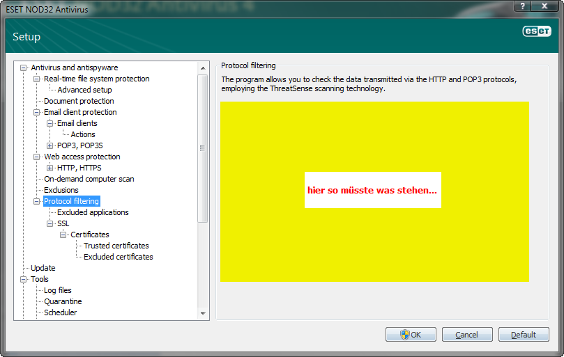

  • Brummelchen
    Gast
    • 28. Februar 2010 um 20:39
    • #17
    Das stimmt schon, nur hier wird ja schon im "Stream" vorabgefiltert, aber egal...
    Zu "Protocoll Filtering" ein Bild, wo ich aus der 4.0 das besagte vermisse.
    Ich sollte allerdings erwähnen, dass ich die 4.0 komplett runter, die 4.2 neu rauf
    und dann meine Einstellungen per XML eingeladen habe.
      • 55,01 kB
      • 809 × 513
  • Cosmo
    Beiträge
    3.094
    • 1. März 2010 um 13:07
    • #18
    Brummelchen, ich hab's dir auch ohne Screenshot geglaubt; die Frage ist nur, wieso fehlt das bei dir? Fehler beim Import der Einstellungen?
    Was ich jetzt nicht verstanden habe: Fehlte das bei dir bereits in der 4.0 oder erst in der 4.2?
    Wie auch immer, ich würde mal hingehen, die aktuellen Einstellungen erneut exportieren (damit du später nicht gegebenenfalls alle Schrauben erneut drehen mußt) und dann sämtliche Einstellungen auf Default setzen.
