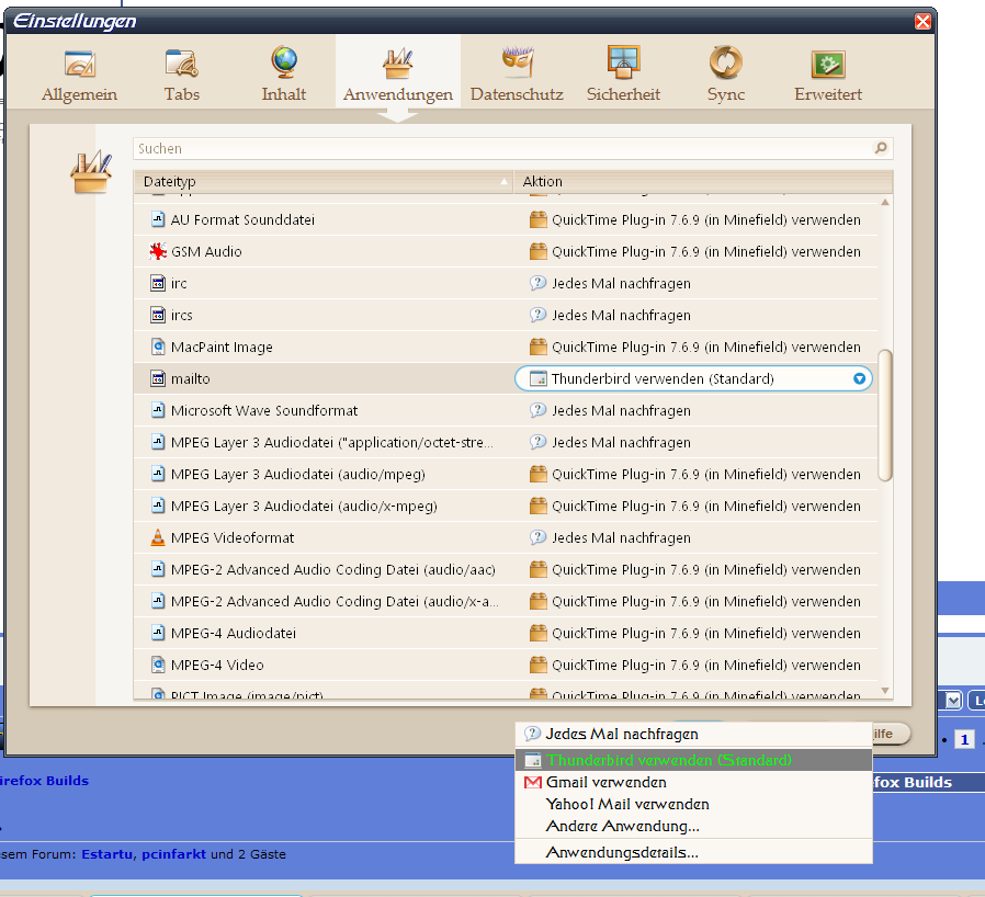

  • Nach dieser Meldung von pcinfarkt, habe ich den Anwendungstab in den Einstellungen aufgerufen. Dabei tritt bei mir folgender Fehler auf:
    [attachment=0]fx-anwendungen-charamel.png[/attachment]
    Wie man sieht, wird das Dropdown-Menü, das erscheint, wenn man auf den Dropdown-Pfeil klickt, viel zu weit unten angezeigt. Kann das jemand bestätigen? Oder ist das nur bei mir so? Habe jedenfalls keinen Stylish-Code, der sich darauf auswirken würde.

  • Hallo Estartu,
    das kann ich bestätigen.
    Ich habe
    Mozilla/5.0 (Windows NT 5.1; rv:2.0b12pre) Gecko/20110212 Firefox/4.0b12pre mit Silvermel r4399
    Firefox 133.0.3(64-Bit)
    Meine Erweiterungen
  • Das ist bei mir in Standard Theme genauso.
    Auch in Firefox 3.6.13 .
    Einfach mal obiges Fenster öffenen dropdown - Pfeil klicken und dann mit Maustaste rollen.

  • Zitat von Endor
    Ich habe den Bug schon sehr lange gemeldet:
    Bug 430806 - Options > Applications - opened action list overlays page on scroll
