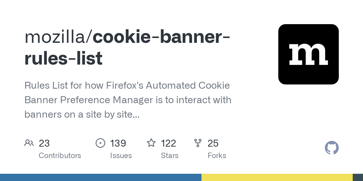

Nachdem ich hier bisher keine Antwort erhielt habe ich noch einmal nach geforscht und bin auf folgendes gestoßen: https://github.com/mozilla/cookie…list/issues/537
Allerdings bin ich irgendwie zu doof dafür das zu verstehen. Kann mir jemand sagen ob/was ich aktuell machen muss, damit es wieder funktioniert? Oder muss ich warten bis es in einer nächsten Firefox Version integriert wurde?
Updates der Cookie-Regeln sind unabhängig von Firefox-Updates. Sobald eine neue Version der Cookie-Regeln veröffentlicht wird, die eine aktualisierte Regel für YouTube beinhaltet (was bisher noch nicht der Fall ist!), funktioniert das automatisch in allen Firefox-Versionen.

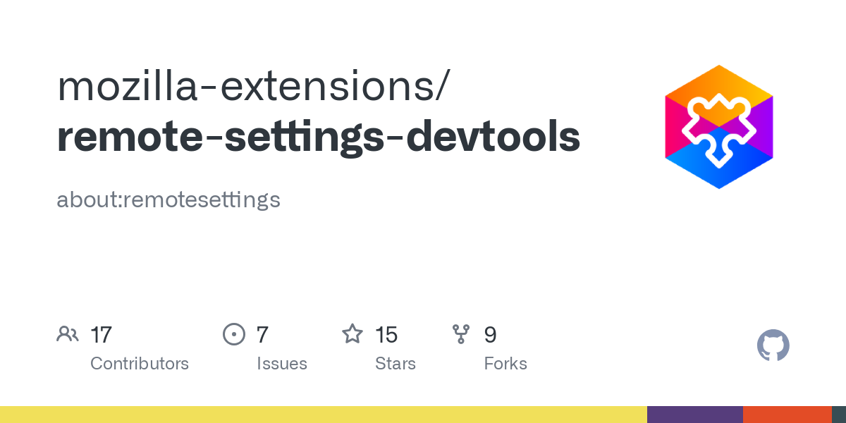

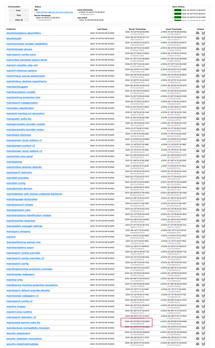

Ich würde die eigene Regel schon entfernen, sobald sie überflüssig ist. Ob es neue Versionen gibt, siehst du auf GitHub:
Dort steht dann auch, für welche Websites es neue Regeln gab. Von der Veröffentlichung auf GitHub, bis eine neue Version tatsächlich in Firefox verteilt wird, kann es aber ein paar Tage dauern. Am Einfachsten lässt sich das vermutlich über diese Erweiterung nachvollziehen:
Denn damit siehst du direkt das Datum der letzten Änderung und musst nicht erst einen Timestamp umrechnen, was du machen müsstest, wenn du direkt die entsprechende URL am Server aufrufen würdest:
Cool, ich danke dir. Habe die Erweiterung gleich installiert.

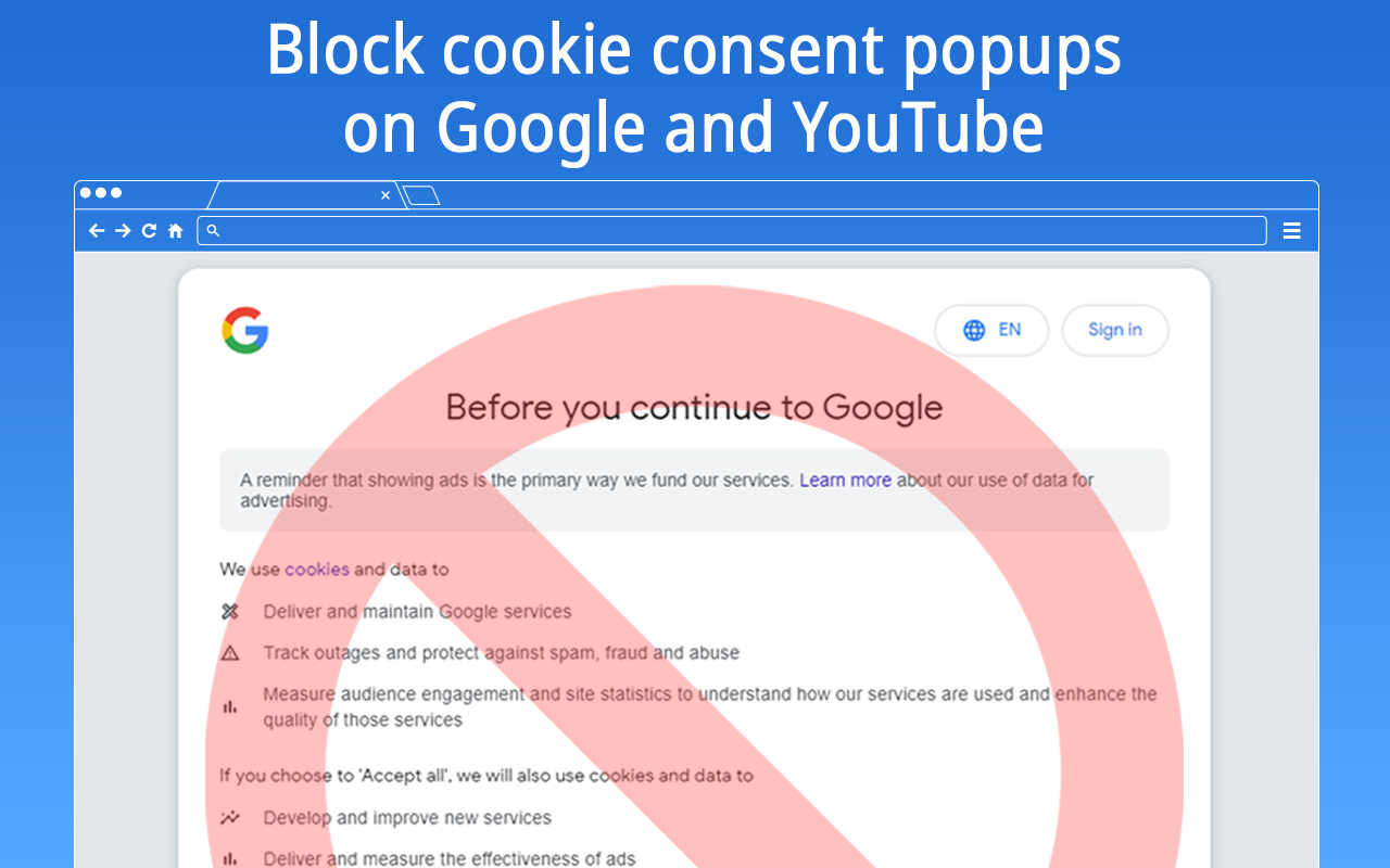

https://addons.mozilla.org/firefox/addon/consent-o-matic/ (hat Sören schon vor Monaten genannt, funktioniert perfekt)
Wahlweise speziell für Google oder YT
Erstellt genau die passenden Cookies, ganz ohne Policies, selbst, wenn alle Cookies gelöscht werden, werden diese automatisch neu erstellt. Nutze ich auch in Edge, funktioniert einwandfrei - seit Monaten.
