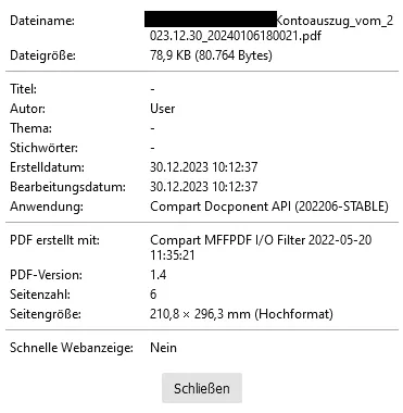

Nur das es gar nicht um dieses Dokument geht, sondern um jenes, wo in #12 die Eigenschaften stehen -> PDF v1.4

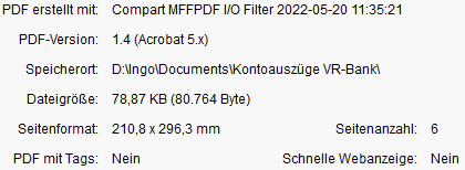

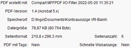

die Kontoauszüge meiner lokalen VR-Bank sind in Version 1.4:

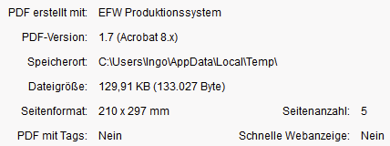

die AGB dagegen ebenfalls in Version 1.7:
Wie man sieht, wurden sie auch mit unterschiedlichen Systemen erstellt.
