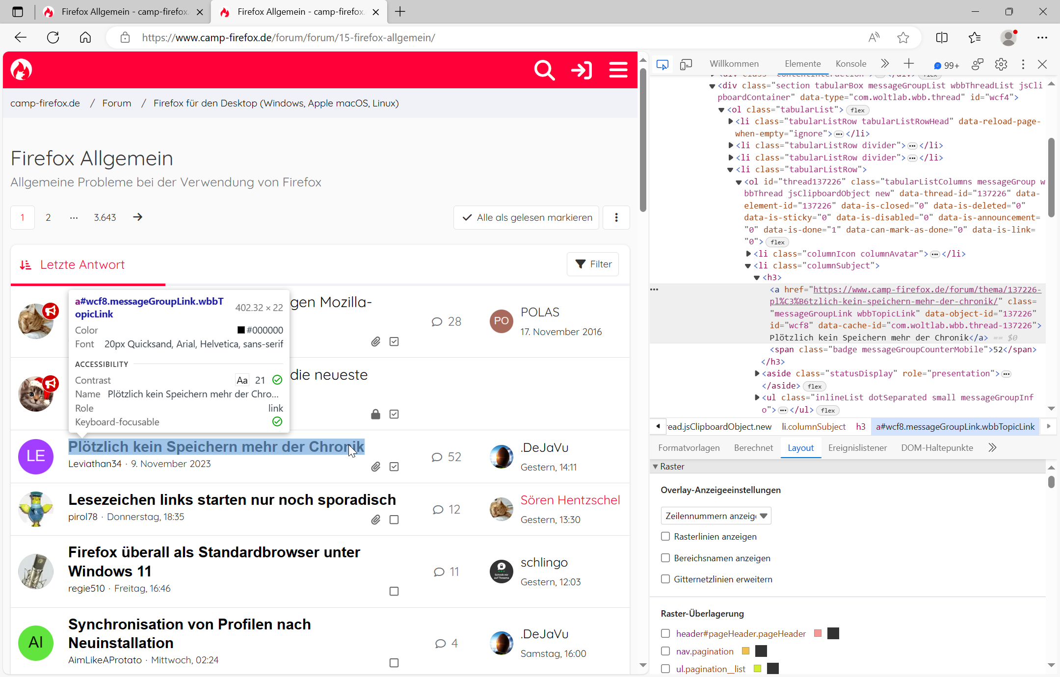

Irgendwie scheint es, dass ich das gleiche Problem wie Zitronella habe. Und tatsächlich, es werden unterschiedliche Schriftarten verwendet. Die Schrift mit Adipositas
verwendet Arial Bold, eine Schriftgröße von 20px und dazu ein Schriftgewicht von 600. Die normale Variante Quicksand Semibold als Schriftart. -
Bei mir auf Linux ist die Normale: Quicksand Light Regular 400, die Fette ist: Arial Bold 600.

Zitronella Warum werden da mehrere Schriftarten angezeigt?
Bei mir ist es nur Quicksand

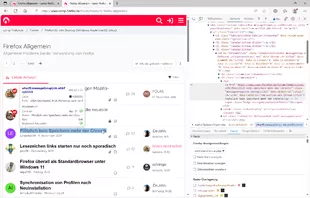

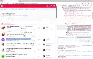

Sogar in Edge habe ich dieses Problem wenn ich mehrmals Firefox Allgemein in neuen Tab öffne
leider weiß ich in Edge nicht wo dort die ganzen Schriftarten in den DevTools zu finden sind.
EDIT: bei Edge kann ich allerdings mit Seite Neu Laden das Problem beseitigen https://mozhelp.ddnss.de/dateien/forum/…m-fett-edge.gif

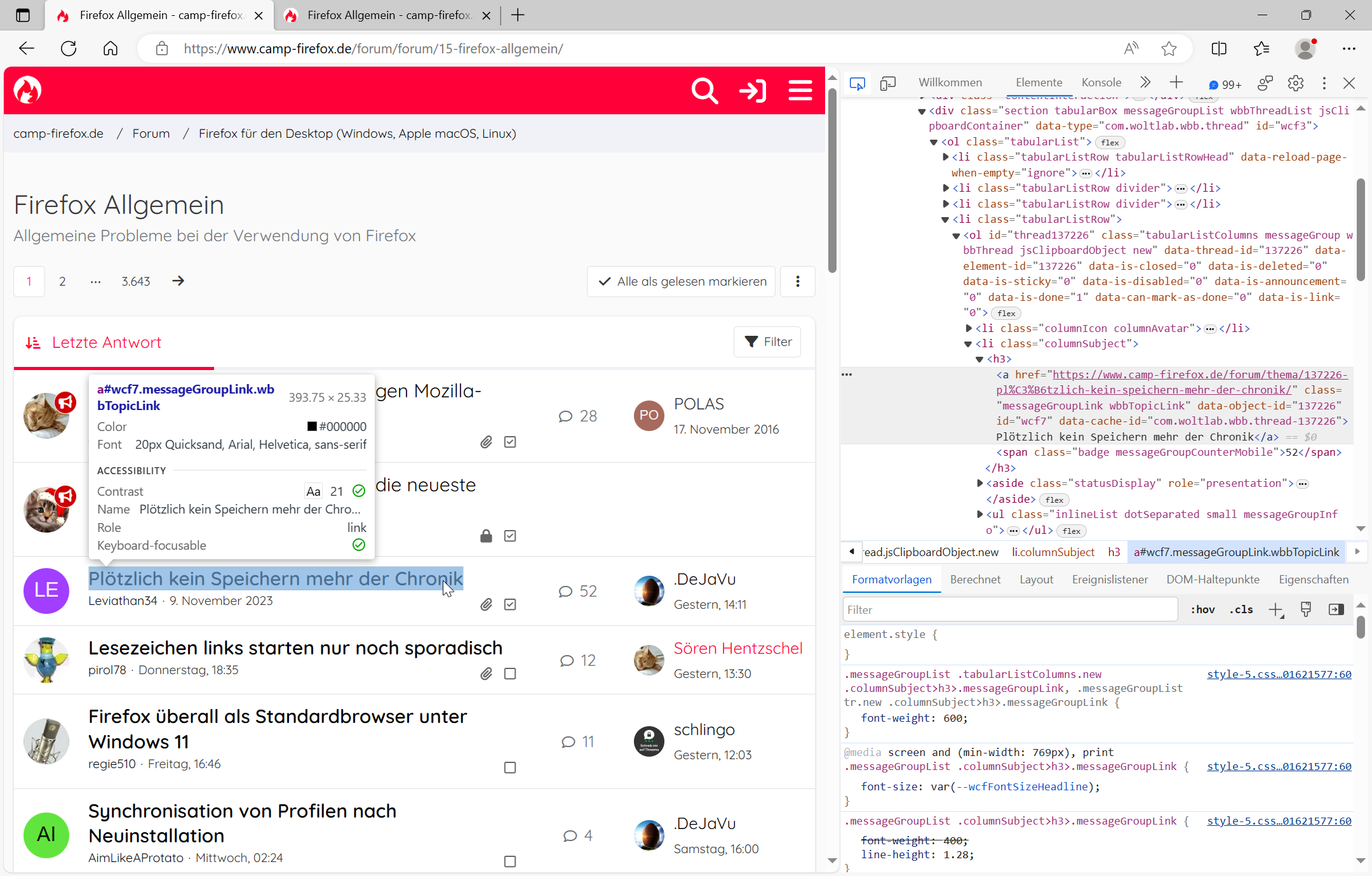

Hier wird in den Stilen der Entwicklerwerkzeuge --wcfFontFamily mit "Quicksand", Arial, Helvetica, sans-serif angezeigt. Warum steht hier Quicksand in Anführungszeichen?
Anführungszeichen sind zwingend erforderlich, wenn der Schriftname ein Leerzeichen beinhaltet. Das System setzt immer Anführungszeichen für die ausgewählte Schrift, weil ich softwareseitig ja auch eine Schrift mit Leerzeichen im Namen auswählen könnte. Eine Logik zu implementieren, ob das für die ausgewählte Schrift notwendig ist, würde keinen sinnvollen Zweck erfüllen, da Anführungszeichen auch nicht schaden, wenn sie vorhanden sind.
Das weiß ich, aber in Quicksand ist kein Leerzeichen. Ich hätte eher erwartet, dass dann alle Schriftarten innerhalb eines Paars an Anführungszeichen stehen, obwohl auch da keine Anführungszeichen notwendig wären.

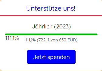

Noch etwas Anderes: Im Kasten Unterstütze uns! ist jetzt die Prozentzahl der Spenden im Vergleich zum Zielbetrag doppelt angegeben, einmal wie bisher in deutschem Format und jetzt auch im englischen Format.
