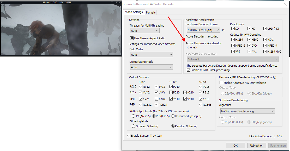

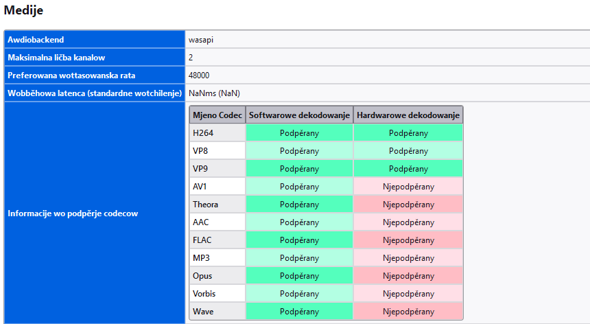

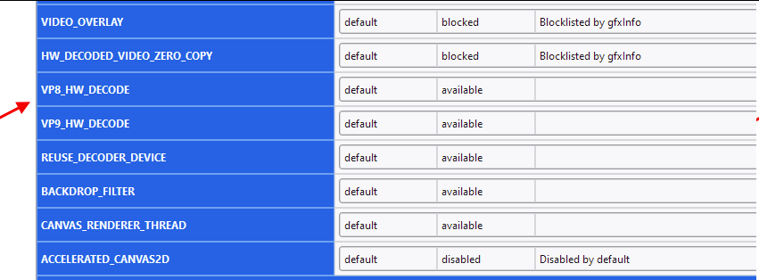

  • Woran macht ihr bitte fest, ob das AV1-Video mit Hardware-Unterstützung läuft, oder nicht? Bei meiner Grafikkarte (GTX 1050 TI / kann kein Hardware-Decoding) sehe ich im Firefox unter 'about:support' nur folgendes:
    und das hier:
    Im LAV-Decoder steht:
    Wie überprüft ihr unter Windows bzw. Firefox die Aussage, dass eure Grafikkarten HW-Decoding beherrschen? :/

  • Ich sehe unter about:support Folgendes (Nightly):
    Grün unterstützt, rot nicht unterstützt.
    Das hieße, dass bei deiner Grafikkarte HW-Decoding bei AV1-Videos nicht unterstützt wird, aber SW-Decoding schon.
    Klingt plausibel...

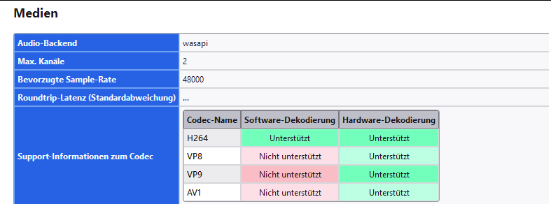

    Bei mir in der Nightly:
    HW-Decoding wird angeblich unterstützt, aber SW-Decoding nicht.
    Klingt nicht plausibel! :/ :?:

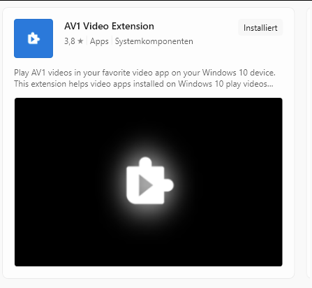

  • Hattest du diesen AV1 Codec aus dem MS-Store installiert oder wieso hast du HW Support bei AV1?
    Ich hatte das wohl irgendwann mal installiert:
    Ob das mit der angeblichen HW-Unterstützung zusammenhängt, weiß ich nicht :/
    Ich bin mir aber wie gesagt sehr sicher, dass meine Grafikkarte das überhaupt nicht beherrscht. Und außer dem Firefox behauptet das auch keine andere Anwendung. Daher auch meine Frage eingangs, wo ihr das auslest...
    Außerdem ist es nicht sehr logisch, dass HW-Decoding geht, aber SW-Decoding nicht.
    Ich befürchte, dass sich Firefox da etwas "uninformiert" äußert, da ja die Version 115 wieder etwas anderes behauptet. ;)
    Gruß BrokenHeart

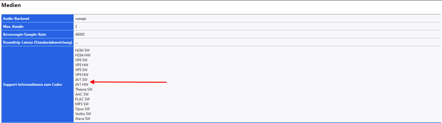

    GPU-Z zeigt zwar was an bezogen unterstützter Codecs aber leider nichts von AV1. Viele Einträge mit Unbekannt/unknown.
    Einer davon könnte AV1 sein.

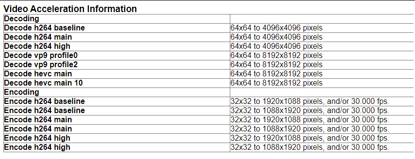

    Chrome und Edge zeigen bei mir folgendes an für HW-beschleunigte Unterstützung über chrome://gpu/:
    Das ist wiederum nachvollziehbar und stimmt auch mit anderen Angaben auf meinem Rechner überein. Meine GK beherrscht HEVC/VP9/x265 in Hardware und kann den alten Standard x264 auch HW-Kodieren. Bei dir müsste dann auch was von AV1 stehen...

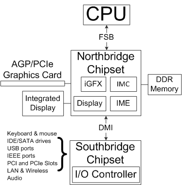

    Wenn es relevant sein sollte, meine Grafikkarte ist 10 Jahre alt. Ich habe mehrmals Anlauf genommen, einen neueren Treibe zu finden, hatte aber kein Glück.
    Grafikkarte:
    Intel(R) Q45/Q43 Express Chipset (Microsoft Corporation - WDDM 1.1)
  • das ist aber keine Grafikkarte im eigentlichen Sinn, sondern nur ein Chip auf dem Board.
    Unter Chipset verstehe ich einen ganzen Satz Chips, nicht nur einen Chip.
    Das Programm HWInfo gibt dies an:
    Grafikkarte: Intel Q45/Q43 Chipset - Integrated Graphics 0 [A3] [Lenovo]
    Als Chipsatz:
    Grafik-Chipsatz: Intel GMA 4500(M)(HD)
    Einmal editiert, zuletzt von milupo (28. September 2023 um 18:20)

  • einen neueren Treibe zu finden, hatte aber kein Glück.
    Weil neuere Treiber Features beinhalten, die zB deine nicht kann, daher kein Update. maxed out.
    Chipset
    Ich dachte immer, das wäre in der CPU, scheint aber nicht so:
    Intel-4-Serie – Wikipedia
    de.wikipedia.org
