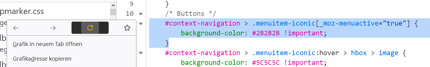

        /* Buttons */
        #context-navigation > .menuitem-iconic[_moz-menuactive="true"] {
        #context-navigation > .menuitem-iconic:hover > hbox > image {
            background-color: blue !important;
            border-radius: 4px !important;
            color: #FFCC00 !important;
    Natürlich bearbeitet, denn es passiert ja nur beim Hovern und nicht dauerhaft und schon gar nicht bei allen
    bzw. mehreren "Feldern" ("Schaltflächen").
    Ansonsten, wenn du unterschiedliche Farben benutzt, dann brauchst du auch mehrere Codes dafür.

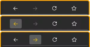

    Hast Du noch einen Tipp, wie bei einer "nicht aktiven" Schaltfläche das Symbol beim Hovern nicht die Farbe verändert?
    1. ohne Aktivität, original.
    2. "Back" gehovert, aktives Feld (Button)
    3. "Forward" gehovert, inaktives Feld (Button), hier sollte sich die Symbolfarbe dann nicht ändern!

  • wie bei einer "nicht aktiven" Schaltfläche
    Meinst du das so?
    Wenn ja, teste bitte.
        /* Buttons */
        #context-navigation > .menuitem-iconic:hover:not([disabled="true"]) > hbox > image {
  • Yes! Danke.
