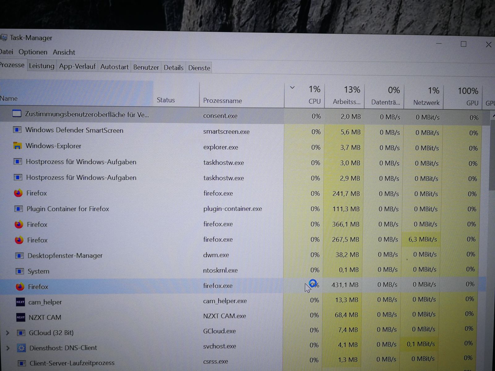

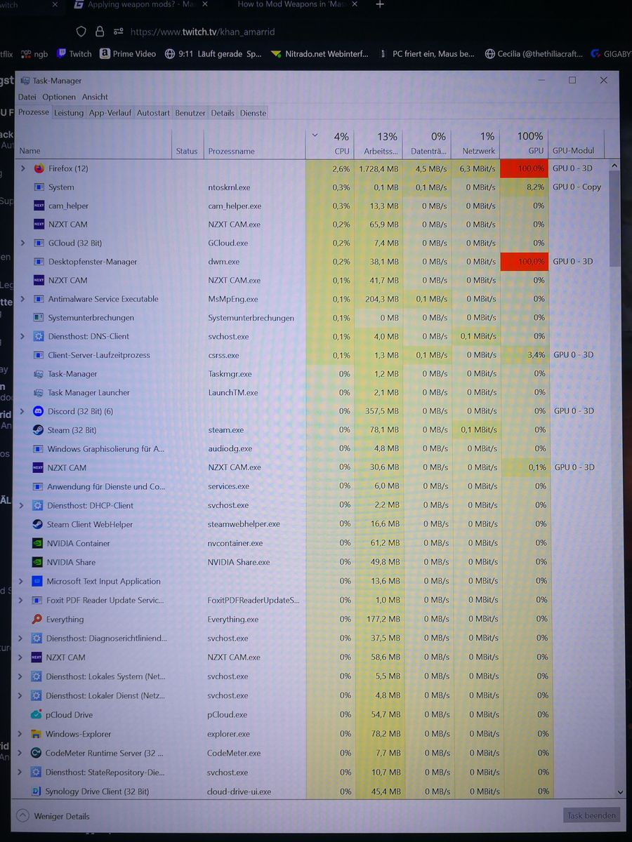

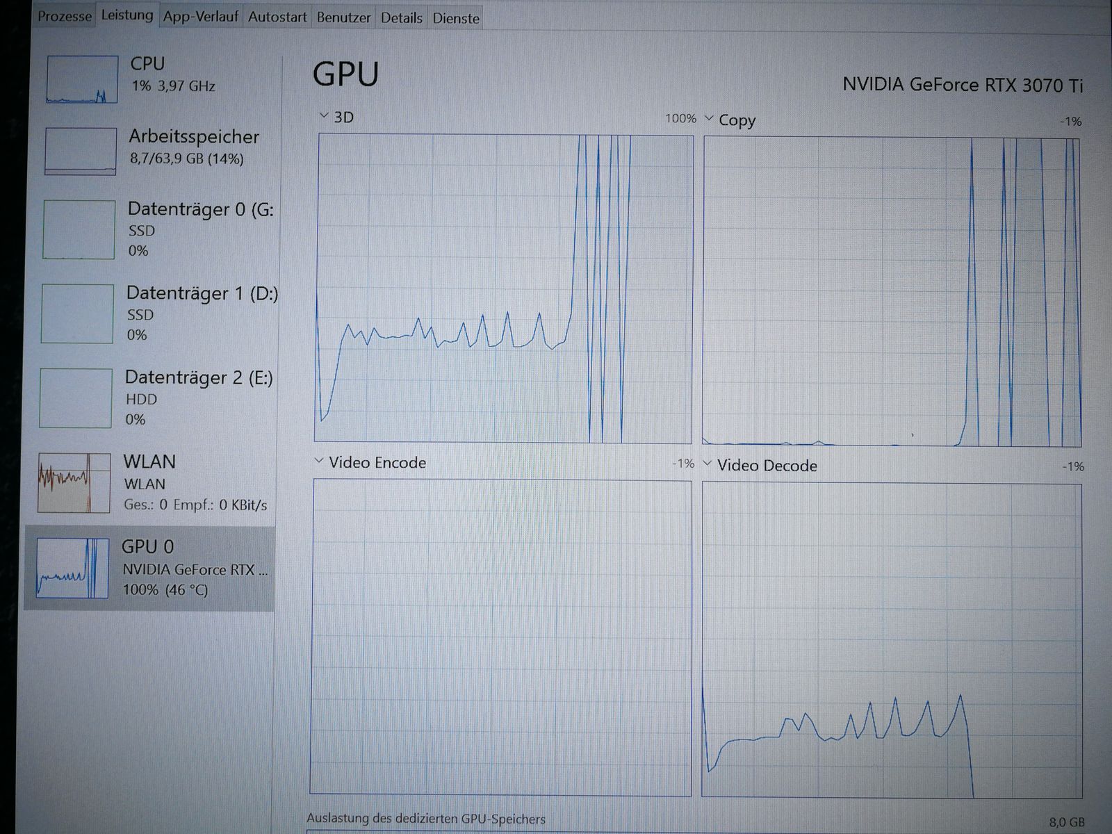

    ich habe einen Stream auf Twitch laufen gehabt und in einem weiteren Fenster eine Serie über Amazon Prime geguckt.
    Dabei ist meine GPU normalerweise irgendwo um die 20% belastet.
    Nun sind eben die beiden Videos stehen geblieben, der Ton einige Sekunden später ebenfalls und auf Twitch kam noch kurz der Kreis, dass das Video weiter geladen werden muss. Mein kompletter Rechner ist regelrecht eingefroren. Ich hatte den taskmanager bereits geöffnet und konnte daher ein paar Bilder mit dem Handy machen.
    Wie kann es dazu kommen, dass Firefox plötzlich so in die Höhe schießt bei der Grafikkartennutzung und wie kann es dann kommen, dass nicht Firefox abstützt, sondern das komplette System unbenutzbar wird?
    Kann ich irgendwo Logs nachgucken oder so? Ich würde gerne feststellen können, ob das Problem durch Firefox entsteht oder anderweitig. Das Problem tritt alle paar Tage auf und ich habe heute zum ersten Mal den Taskmanager dabei sehen können.
    Wenn ihr irgendwelche Informationen über mein System oder so braucht, einfach fragen, ich gebe alles raus was irgendwie helfen kann.
    Grafikkarte ist eine RTX 3070 TI (also NVIDIA) mit aktuellen Treibern.
    Über jegliche Hilfe bin ich dankbar!

    ich denke nicht, dass ein Test mit deaktivierter Hardwarebeschleunigung große Erkenntnisse bringen wird. Hardwarebschleunigung bedeutet, die Grafikkarte mit einzubeziehen. Deaktiviert man die Hardwarebeschleunigung, ist klar, dass die Grafikkarte nicht mehr durch Firefox in der gleichen Weise ausgelastet wird. Das kann man auch ohne Test sagen.
    Wie kann es dazu kommen, dass Firefox plötzlich so in die Höhe schießt bei der Grafikkartennutzung […] Kann ich irgendwo Logs nachgucken oder so?
    Was die Ursache in deinem konkreten Fall betrifft, könnten wir nur raten. Wenn man dem auf den Grund gehen wollte, müsste man ein Performance-Profil erstellen, wenn das Problem wieder auftritt - und in der Lage sein, dieses korrekt zu interpretieren. Genau hier liegt die Schwierigkeit. Am besten wäre es wohl, ein Problem an Mozilla zu melden und dann jemanden von Mozilla die richtigen Schlüsse daraus ziehen zu lassen.
    Zur Erstellung eines Profils: https://blog.mozilla.org/performance/20…ads-in-firefox/
    Eine Meldung an Mozilla wäre dann hier vorzunehmen: https://bugzilla.mozilla.org/enter_bug.cgi?…o%3A%20Playback
    Der Firefox-Prozess hatte eben kein Problem und damit keinen "Grund" abzustürzen. Der wird brav auf eine Antwort gewartet haben, nur war halt das System in dem Moment völlig überfordert und konnte nicht mehr reagieren.

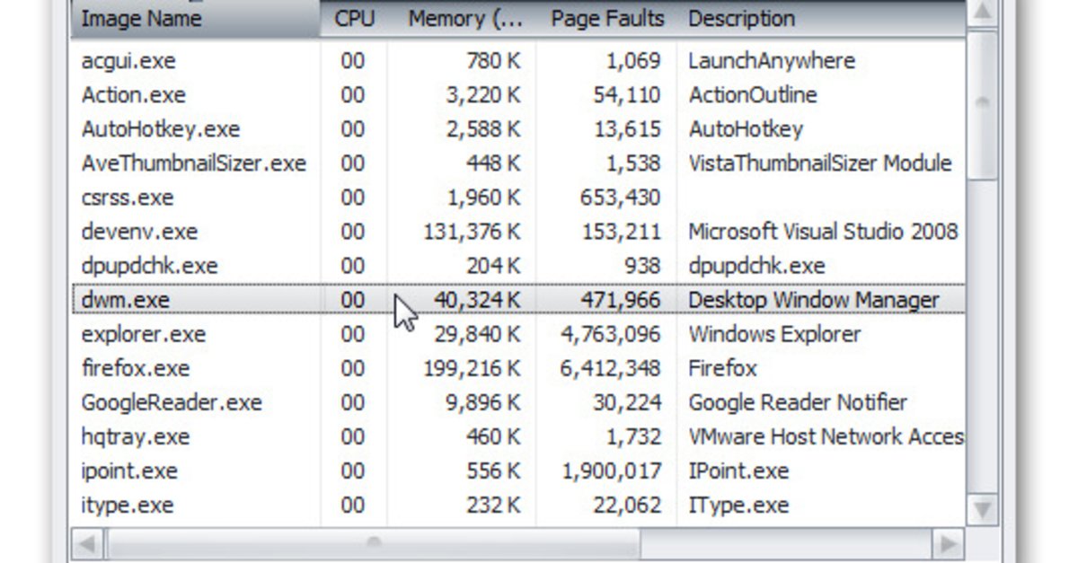

  • Man sollte auch mal auf den zweiten Prozess mit 100% Grafikauslastung schauen, nämlich 'dwm.exe'. Ich hatte mit dem 'Desktop Window Manager' ähnliche Probleme, die zwar nicht den Stillstand des Systems zur Folge hatten, sondern dafür sorgten, dass sich alle Fenster nur noch in Zeitlupe bewegen ließen. Ich hatte seinerzeit nicht nach der GPU-Auslastung geschaut, vermute aber im Nachhinein auch hier eine deutliche Erhöhung. Außerdem wuchs die Speicherauslastung dieses Prozess irgendwann in den Gigabyte-Bereich. Erst das Abschießen des Prozesses hat eine Zeitlang das Problem beseitigt.
    Der Grund für dieses Verhalten, war bei mir die Realtek-Systemsteuerung, die ich dauerhaft in den Tray verfrachtet hatte und immer wieder zum Umschalten der Audio-Quellen benutzte. Standardmäßig poppt der Dialog nur beim ein/aus-stöpseln von Lautsprechern auf. Nachdem ich diesen Dialog aus dem Tray geschmissen hatte und nicht mehr aufgerufen hatte, war der Spuk vorbei...
    Vielleicht ist bei dir auch ein bestimmtes Programm, welches sich anscheinend nicht ganz Windows-konform verhält, für dein Problem ursächlich. :/
    Gruß BrokenHeart
