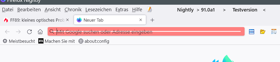

    Ein kleines "optisches Problem" hab ich noch:
    Links und rechts im aktiven Tab tauchen noch minimale, dünne senkrechte Linien auf, die ich gerne noch weghätte.

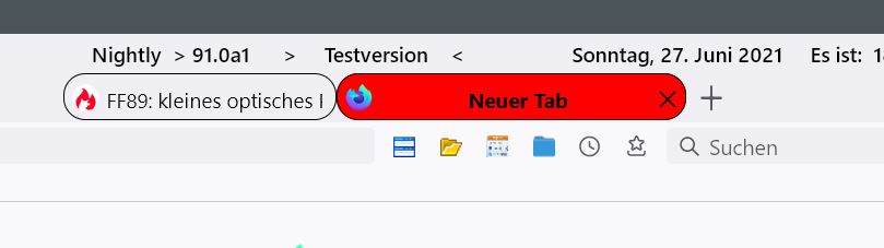

    Ich habe jetzt noch das Problem, das, wenn ich einen Tab anklicke, ein blauer Rahmen erscheint. Wenn ich die Tabs hovere, dann erscheint dieser Rahmen nicht... der via hover ausgewählte Tab wird rot, breit und enthält das Schließen-Kreuz. Wie kann ich den blauen Rahmen ausmerzen?
    Vielen Dank! :)

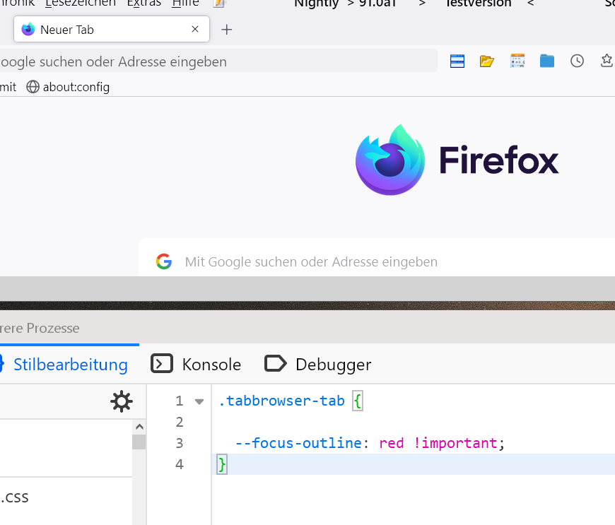

  • Das ist auch kein Rahmen vom Typ „border“, sondern die CSS-Variable --focus-outline(-xxx). Der blaue „Rahmen“ tritt nur bei Klick auf den Tab auf, nicht einfach bei Auswahl des Tabs. Scrollt mal im Regel-Fenster der Entwicklerwerkzeuge herunter, irgendwann sollten dann folgende CSS-Regeln erscheinen:
    :root {
        --focus-outline-color: #0061E0;
    :root {
        --focus-outline-width: 2px;
  • Ich habe für .tabbrowser-tab --focus-outline auf none gesetzt und schon habe ich das Problem nicht mehr.
  • Und wenn ich deinen Code mit der Farbe rot nehme passiert hier nichts.
    Bei mir passiert plötzlich auch nichts, sprich, wenn ich diese Zeile entderne, erscheint der Rahmen nicht mehr. Gestern konnte ich ihn so noch unterdrücken, jetzt ist er immer noch weg. Er hätte ja eigentlich wiederkommen müssen.
