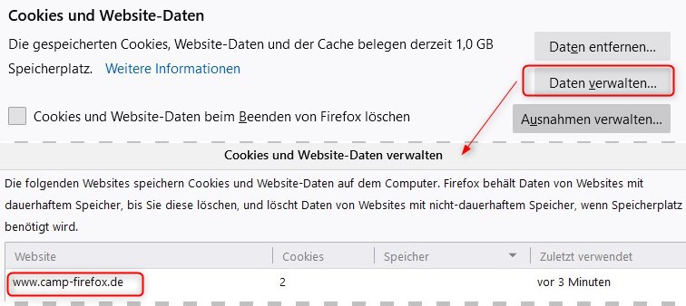

    ich hatte zu diesem Thema vor längerem schon einmal einen Thread eröffnet ohne eine zufriedenstellende Lösung zu finden. Deswegen jetzt nochmal neu, vielleicht gibt es inzwischen Lösungen Veränderungen. Die mir bekannten Erweiterungen (Vergissmeinicht, CAD, Cookiebro, etc.) sind m. e. alle umständlich zu handhaben oder nur bedingt geeignet.

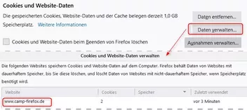

    Wenn ich die Anmeldedaten und/oder die benutzerdefinierte Cookies-Behandlung einer Seite speichern möchte, muss ich zunächst über >Cookies und Website-Daten >Daten verwalten prüfen, welche Einträge temporär gespeichert wurden, das können (warum auch immer) bis zu 4 verschiedene Einträge sein. (Cookies und Website-Daten beim Beenden von Firefox löschen ist aktiviert)
    Diese Einträge muss ich dann in >Ausnahmen verwalten >Erlauben und >Änderungen speichern. Damit die Ausnahme aktiv wird, muss ich aber noch einmal die Seite aufrufen, Anmeldedaten aktivieren und Cookies-Einstellungen wiederholen. Alles recht aufwändig und umständlich.
    Was ich suche, ist die Möglichkeit, eine Website, die ich mit Anmeldedaten und/oder die benutzerdefinierter Cookies-Behandlung gepflegt habe, mit einem einfachen Klick in den Ausnahmen zu speichern.

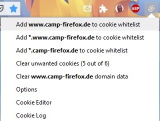

  • CookieBro und kompliziert? Einfacher gehts kaum noch, wenn man sich mit dem englischen Text anfreunden kann. Im Editor kann man sich alle anzeigen lassen, rechte Maustaste auf den entsprechenden Cookie "Add to Whitelist" und der Drops ist gelutscht. Oder auf den Button klicken "Add *.xyz-Domain to Whitelist" für alle Cookies einer Domäne. Das ist noch einfacher als Cookie Autodelete. In Firefox kann man das auch generell blockieren oder zulassen, alles andere wird gelöscht auf Wunsch/Tastenkombination/Beenden.

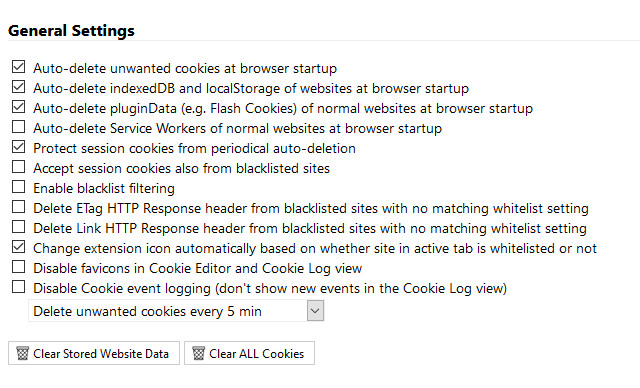

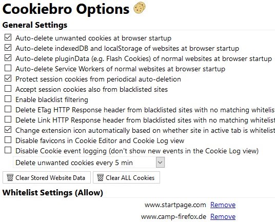

  • Hallo, irgendwie steht das Thema bei mir unter keinem guten Stern :(
    cookies.sqlite und permissions.sqlite sind leer (gelöscht), key4.db und logins.json habe ich (wegen der Zugangsdaten) zunächst unverändert gelassen.

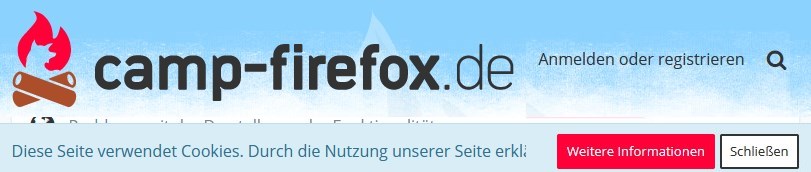

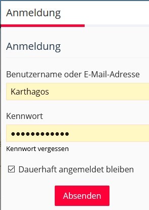

    Ich öffne in Firefox die Seite camp-Firefox, bestätige Cookies-Nutzung mit „Schließen“ und wähle „Anmelden“
    Anmeldedaten sind eingetragen, ich brauche nur noch auf „Absenden“ klicken
    Ich wähle in Cookiesbro „Add http://www.camp-firefox.de to cookie whitelist
    So sind die Einstellungen in Cookiebro Options, camp-firefox ist unten eingetragen
    In den Firefox-Schutzmaßnahmen-Einstellungen ist camp-firefox ebenfalls eingetragen, die Ausnahmen sind leer und der Haken bei …beim Beenden von Firefox ist nicht gesetzt
    Dann schließe ich Firefox, öffne die camp-Firefox Seite wieder, muss wieder die Cookies-Nutzung bestätigen und die Anmeldung aufrufen
    Anscheinend mache ich irgendetwas noch falsch.
    Gruß Günther
