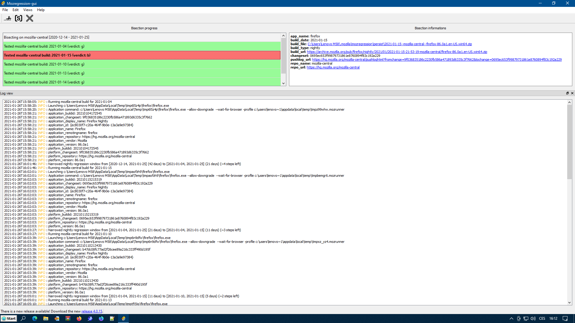

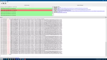

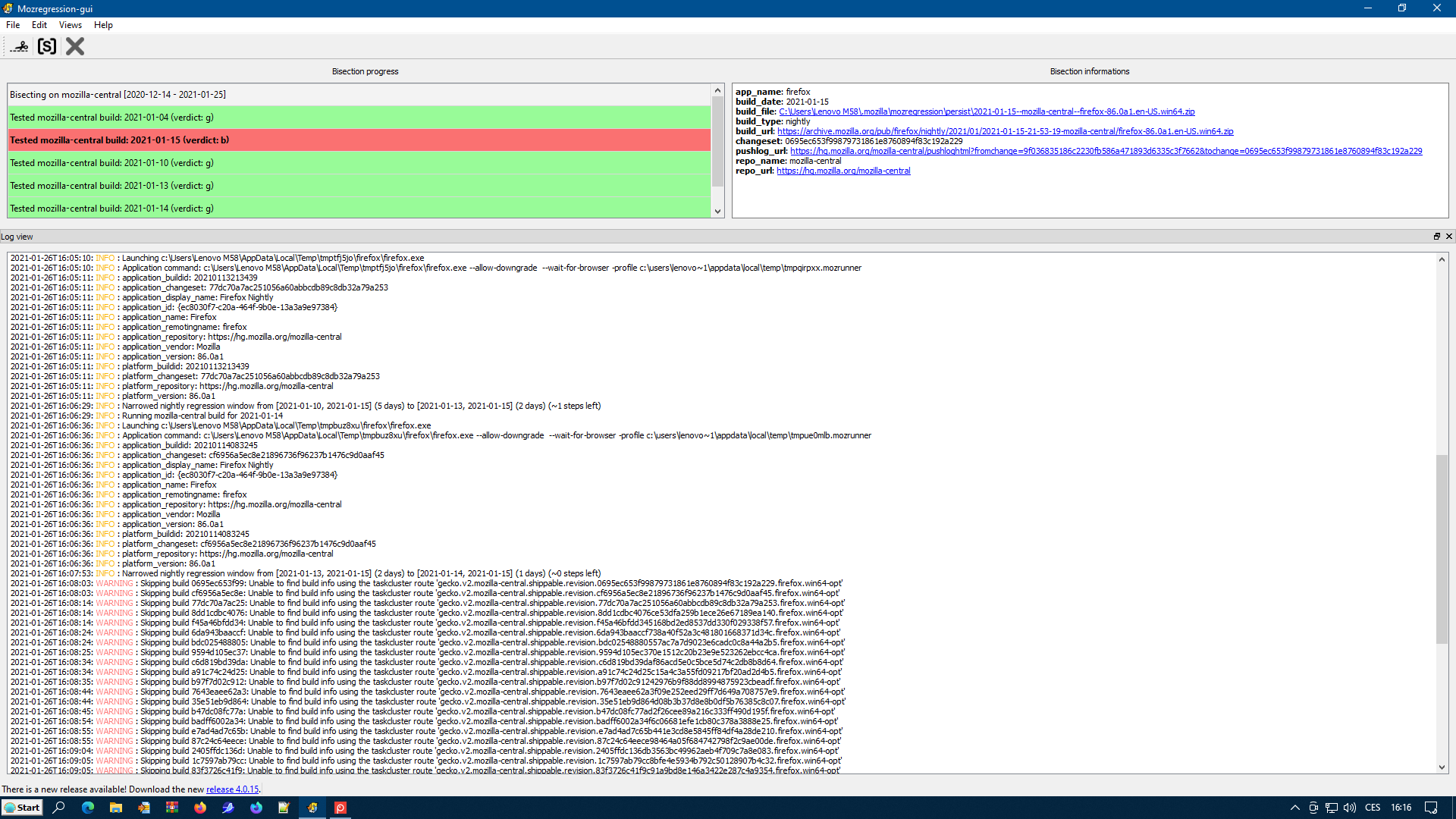

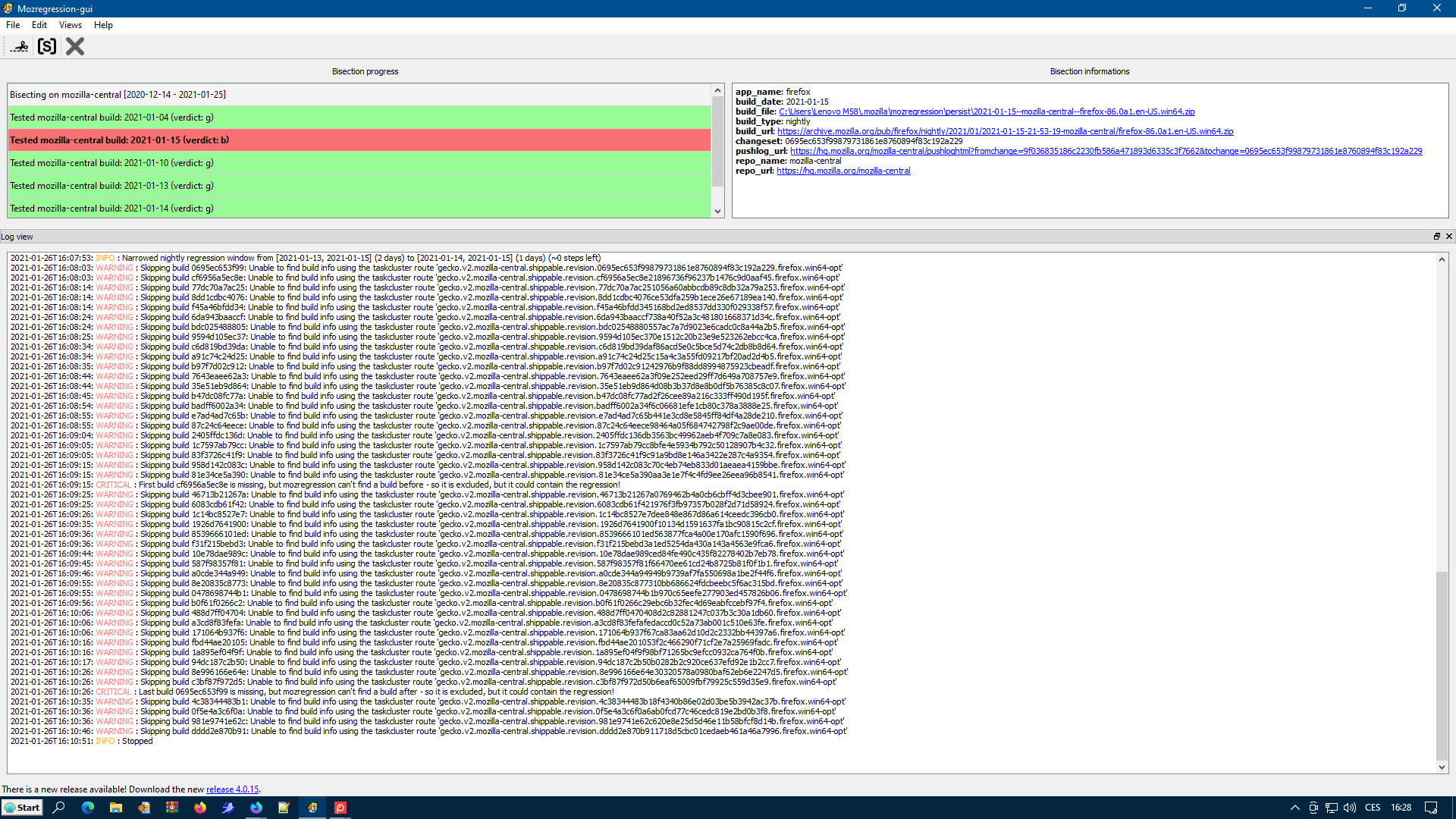

  • So, es scheint, ich habe mozregression dahin gebracht, wo es hin soll. Hier drei Bildschirmfotos vom oberen, mittleren und unterem Fenster von mozregression. Der Inhalt von mittlerem und unterem Fenster überschneidet sich etwas.
    Wie es aussieht, ist das Bild vom 15.01.2021 der Verursacher. Es ist ausgewählt, die Angaben in der rechten Spalte gehören also dazu.
