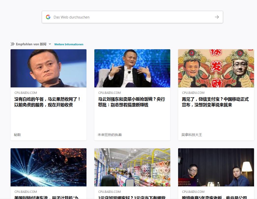

Bei neuem Tab erscheinen chinesische Seitenempfehlungen

  • hi, habe auf anderen PC geschaut (ohne diesen Fehler): Dort ist die Datei user.js gar nicht vorhanden. Ich habe sie also zunächst einmal am betroffenen PC umbenannt. Nach dem Firefox-Neustart keine Änderung. Ich habe dann die Datei auf ein anderes Laufwerk verschoben. Auch diesmal keine Änderung nach dem Firefox-Neustart.
    Übrigens: Der Virenscanner hat nichts gefunden.
    Danke im Voraus.
  • Hallo,
    ein Umbenennen der Datei alleine bringt nichts, weil die Einstellungen damit immer noch verändert bleiben. Du müsstest nach dem Umbenennen (oder Löschen) der Datei noch über about:config alle entsprechenden Einstellungen suchen und zurücksetzen. Wieso das Umbenennen (oder Löschen) trotzdem wichtig ist, wenn die Einstellungen nicht von dir kommen: Solange die Datei besteht, werden die entsprechenden Einstellungen bei jedem Start von Firefox neu gesetzt, selbst wenn du diese über about:config zurücksetzt.
    Mir sticht jetzt ansonsten nichts weiter ins Auge, abgesehen von einer Erweiterung einer Sicherheits-Software sowie einem VPN, wo man von außen nie genau weiß, was die alles "anrichten".
    Teste bitte, ob das Problem auch im abgesicherten Modus von Firefox besteht:
    https://support.mozilla.org/de/kb/firefox-…sicherter-modus
    PS: Du hast mehrere Werbeblocker installiert. Es ist nur bedingt sinnvoll, mehrere Werbeblocker einzusetzen, da die Erweiterungen die gleiche Aufgabe erfüllen und gerade Werbeblocker auf Grund ihrer Funktionsweise einen besonders hohen Ressourcen-Verbrauch haben. Ich empfehle, sich für einen zu entscheiden.
  • Hallo,
    zusammenfassend:
    - abgesicherter Modus hat nichts gebracht
    - Bereinigung der config (soweit ich es gekonnt habe) ebenfalls nicht
    Ich habe also über about:support firefox bereinigt. it worked like magic!
    Bin auch deiner Empfehlung gefolgt und habe die Werbeblocker auf 1 reduziert.
    Ich danke dir vielmals für den Support.
  • - Bereinigung der config (soweit ich es gekonnt habe) ebenfalls nicht
    Du musst dabei folgendes tun:
    1. user.js löschen
    2. Einstellung in about:config suchen
    3. Bei der Einstellung ganz rechts auf das Papierkorb-Symbol klicken
    4. Firefox neu starten
    5. Überprüfen, indem du die Bezeichnung der Einstellung noch einmal in das Suchenfeld eingibst. Achtung: Die Einstellungszeile erscheint jetzt wieder unter dem Suchenfeld, aber wenn dann rechts ein Pluszeichen (+) zu sehen ist, ist die Einstellung aus about:config gelöscht! Das + bedeutet, dass about:config dir anbietet, die Einstellung wieder hinzufügen.
