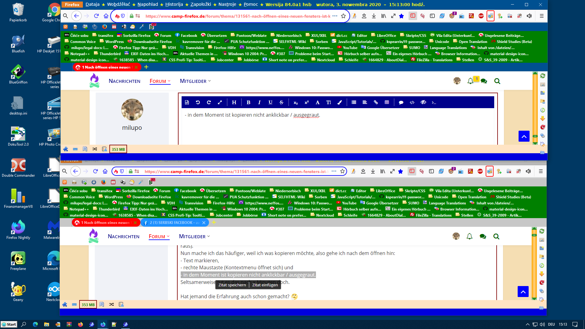

  • Bei mir sind es eher Minuten bis das "kopieren" freigeschaltet wird ;(
    Aber ich versuche den Ablauf nochmal genau zu erklären ;)
    - ein Fenster ist geöffnet, Seite geöffnet
    - ein weiterer Tab wird geöffnet (es ist egal ob per Link aus dem 1. Tab oder eine neue Seite aufgerufen wird)
    - dann fasse ich das neue Tab an und schiebe es rechts raus, nachdem loslassen öffnet sich dabei ein neues Fenster
    - danach markiere ich den gewünschten Text mit der Maus im neuen Fenster (vor dem 1. Buchstaben linke Maustaste, festhalten, ziehen bis letzter Buchstabe)
    - danach loslassen
    - mit der Maus auf den markierten Bereich
    - rechte Maustaste anklicken, es öffnet sich das Kontextmenu
    - dann ist kopieren ausgegraut - nicht anklickbar
    - Auch durch mehrfaches neu markieren und aufrufen des Kontextmenu wird "kopieren" nicht anklickbar
    - Wenn ich zum anderen Fenster wechsel, da was mache und ein paar Minuten später zum "Problemfenster" wechsel, lässt sich nach aufrufen des Kontextmenu das "kopieren" anklicken.
    Es kommt also mit Verzögerung zur Freischaltung. Ein bisschen wie ein "Kopierschutz" in den ersten Minuten... :/

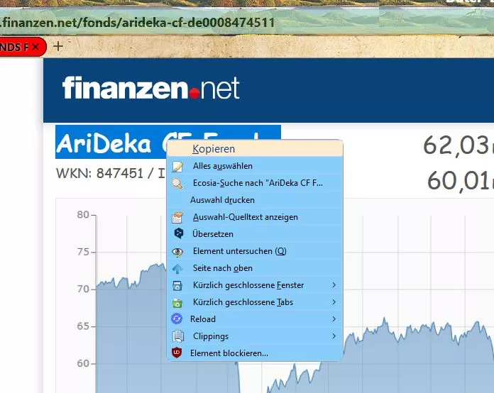

    Aber in Beitrag Nr. 7 ist ein Screenshot wo man das erkennen kann mit dem ausgegrauten Eintrag Kopieren.

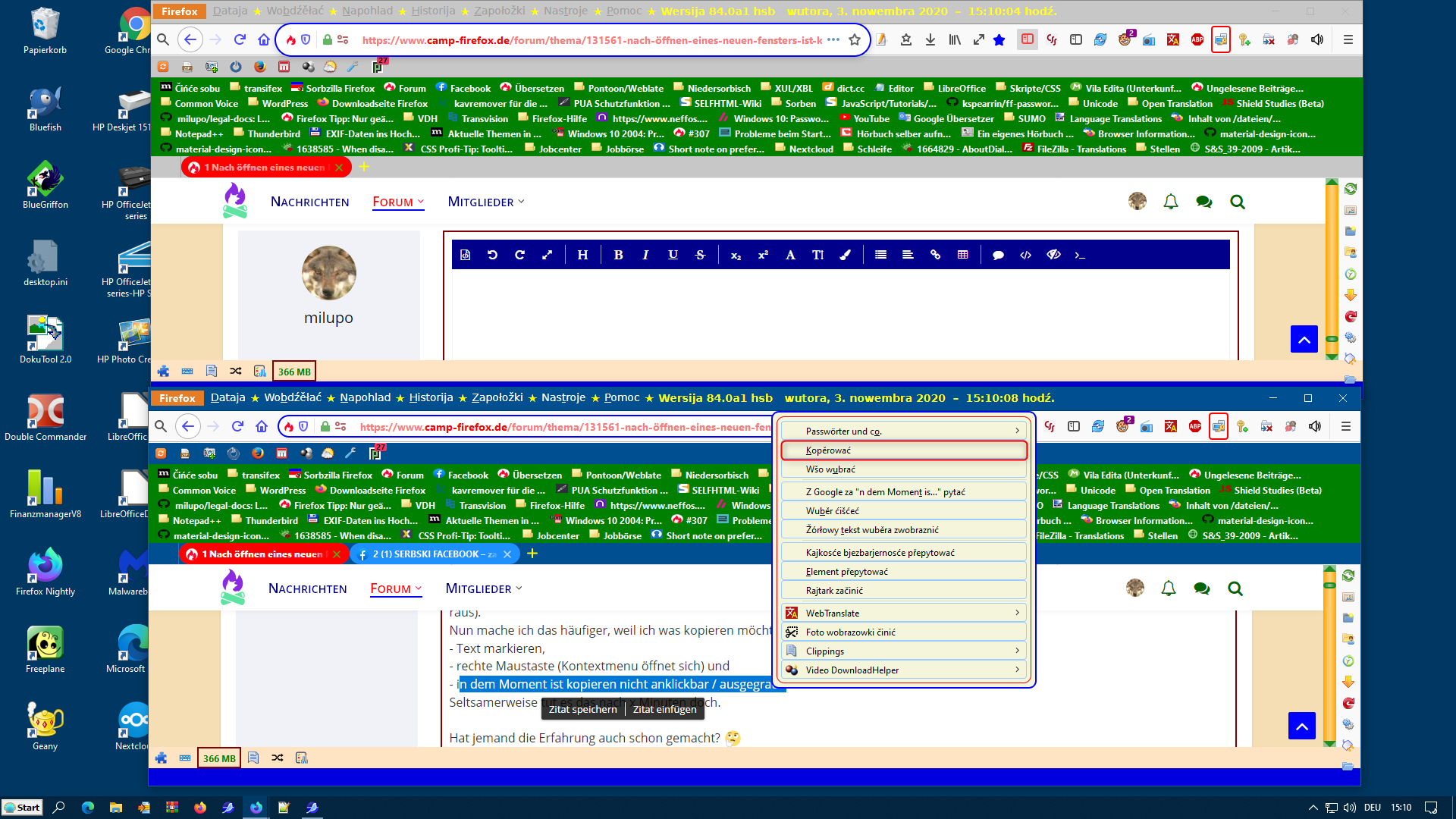

  • Noch was:
    Ich hab den Tab im 1. Fenster drin.
    Test1: Text markieren, rechte Maustaste, kopieren ist freigegeben
    Test2: Tab nach rechts raus ziehen, neues Fenster öffnet sich, gleichen Text markieren, rechte Maustaste, kopieren ist gesperrt.
    Test3: während ich diesen Text schreibe, wurde kopieren im anderen Fenster freigegeben. Also mit Verzögerung von ca. 70 Sek. .
