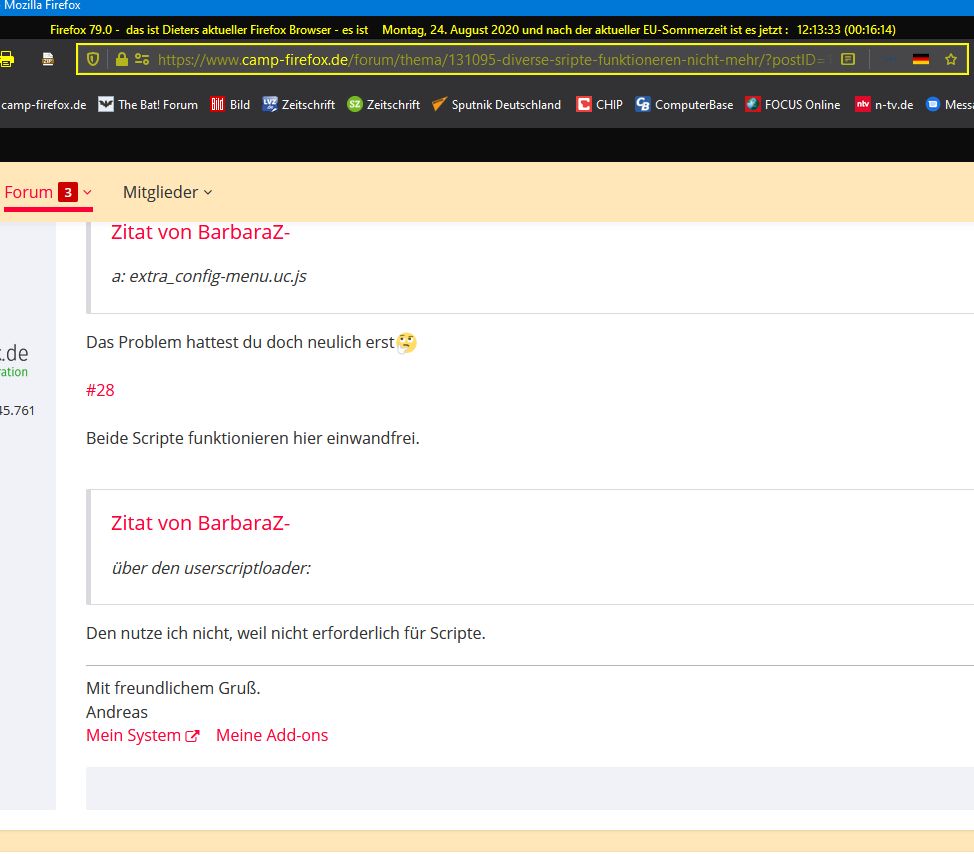

  • Für die Uhr in der Nav-Bar nutze ich dieses Script:
    Text und Farben ggf. anpassen..
    ExtrasconfigMenu.js ist ebenfalls veraltet:
    Die Pfade in Zeile 11 und 15 müssen auf deine Gegebenheiten angepasst werden!
    UserCSSLoader.js
    Der UserCSSLoader.uc.js hat nichts mit den Skripten zu tun. Hier geht es um UserScriptLoader.uc.js. Allerdings hat Barbara wirklich zwar UserScriptLoader.uc.js genannt, aber den Code von UserCSSLoader.uc.js angegeben. Ich muss aber erst mal nachsehen, ob es eine einigermaßen neue funktionierende Version fon UserScriptLoader.uc.js irgendwo gibt.
    Fakt ist, das die gepostete Version des UserCssLoaders veraltet war und die neue Version dankend angenommen wurde.. :)
    Ein UserScriptLoader ist, wie Andy bereits erwähnte, nicht notwendig, wenn man die Vorarbeiten korrekt durchgeführt hat, da brauchst du nicht suchen.. ;)
