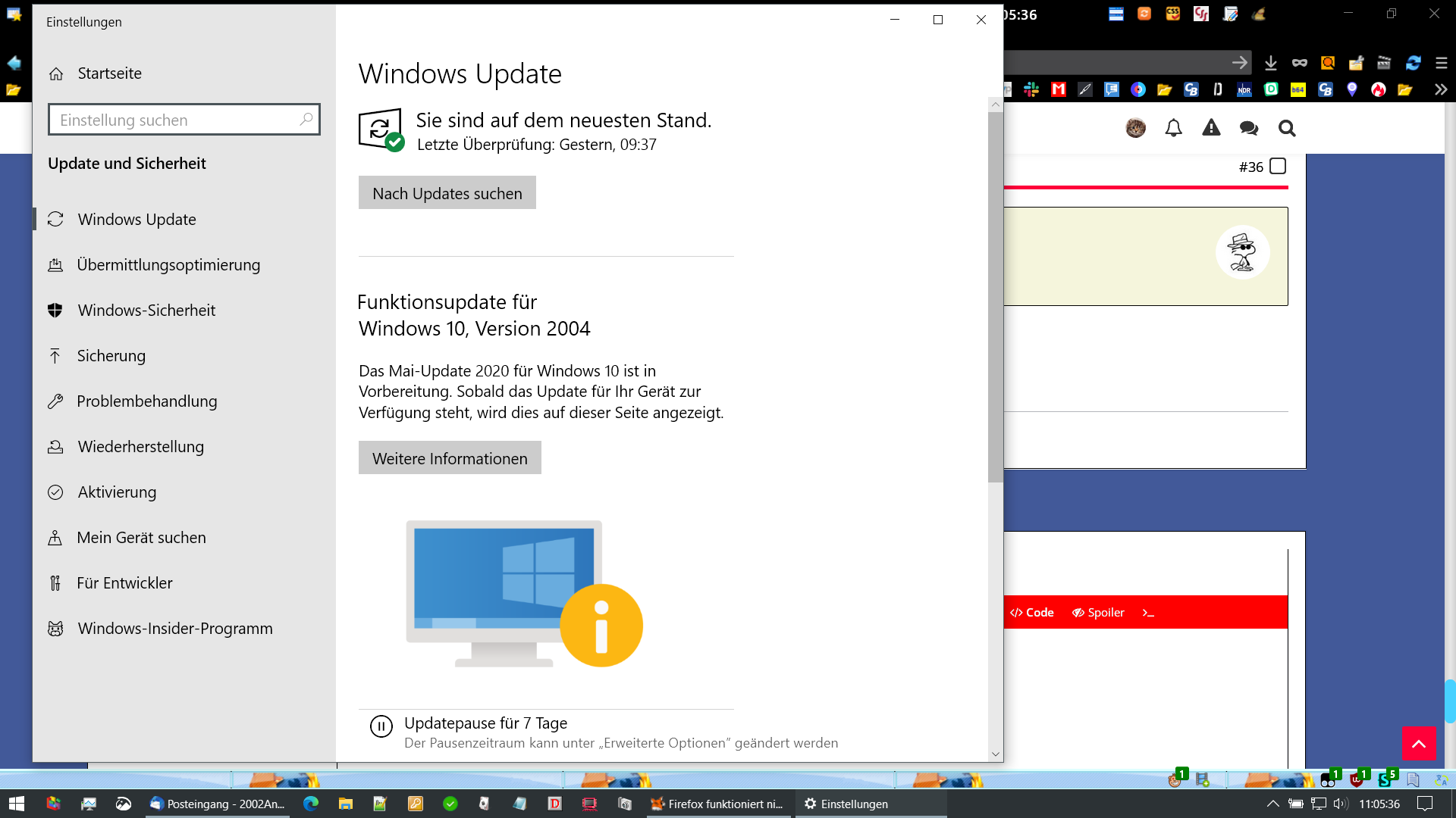

  • Logisch.
    Wie immer bei großen Updates bedeutet die allgemeine Freigabe nicht, dass nun auch jeder Nutzer von Windows 10 direkt und automatisch mit der Aktualisierung ausgestattet wird. Vielmehr geht Microsoft den bewährten Weg des gestaffelten Roll-Out, bei dem das Update über Wochen schrittweise immer mehr Personen zugänglich gemacht wird.
    Quelle
    Bei wurde auch die Meldung aus Beitrag 38 auf einem meiner Rechner angezeigt obwohl ein anderer schon das Update erhalten hatte. Komischerweise erhielt der älteste Rechner das Update als erster (war auch schon beim Update auf 1909 so) und die anderen kamen einige Tage später an die Reihe.
