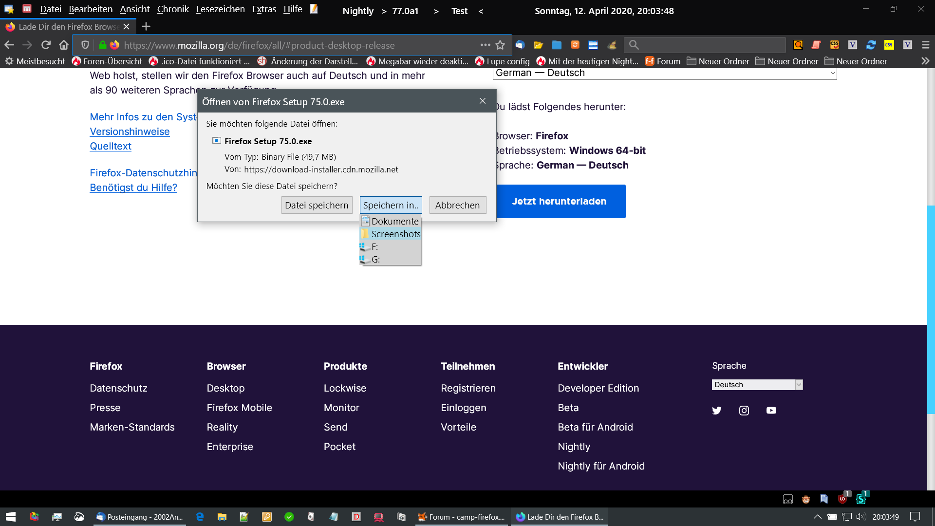

  • Mit diesem CSS Code:
    hbox.dialog-button-box button.dialog-button menupopup {
        background: #eeeeee !important;
    hbox.dialog-button-box button.dialog-button menupopup menuitem.menuitem-iconic:hover{
        background: lightblue !important;
    sieht das dann wieder so aus:
    Die Farben müssen noch angepasst werden.
    Am besten wäre, wenn man diesen Code gleich in das Script einfügen könnte, was sich aber meinen Kenntnissen entzieht.:/

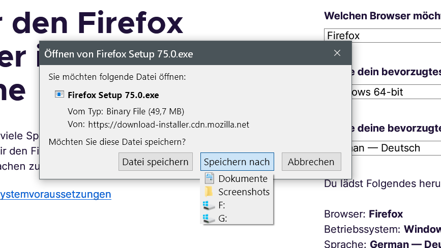

    Vielen Dank.:) Mit dem geänderten Aufruf funktioniert's jetzt.:thumbup:
    Btw: Mir ist schon früher in der Konsole aufgefallen, dass er "makeUri" als "ReferenceError" angemeckert hat ( auch schon in früheren FF-Versionen) . Da es aber immer so funktionierte, hatte ich es einfach so gelassen...
    Hier nochmal das ganze Skript, mit der Änderung von 2002Andreas (Danke!) und den Verzeichnissen von Büssen ;):
    Gruß BrokenHeart
  • Herzlichen Dank auch von mir an BrokenHeart und aborix, funktioniert wieder einwandfrei.:thumbup::)
    Ich habe den CSS Code noch etwas verändert, jetzt passen die Abstände der Icons nach links, und der Text nach rechts besser in das Popmenu.
    Die Pfade muss sich jeder dann selber anpassen.

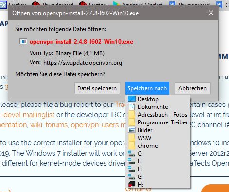

  • So ich habe den Code für mich noch etwas angepasst.
    und hier mein Code:
    Leider schaffe ich es nicht die beiden Button Datei speichern und Abrechen auch ein zu färben.
    Hat da einer eine Idee?
