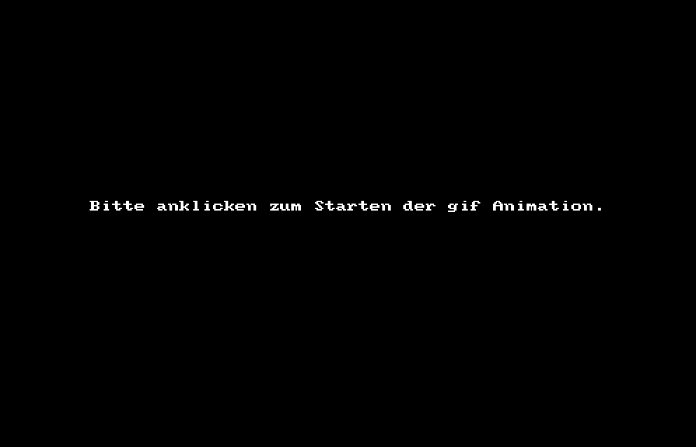

    Hier noch ein Bildschirmfoto:
    Das hüpfende Komma :) ist offensichtlich, dass der Selektor #urlbar-background sein muss und nicht #urlbar. Ich habe, jetzt left: und z-index aus meinem CSS-Code wieder herausgenommen und ins Skript eingefügt und jetzt funktioniert es mit dem Skript auch:
