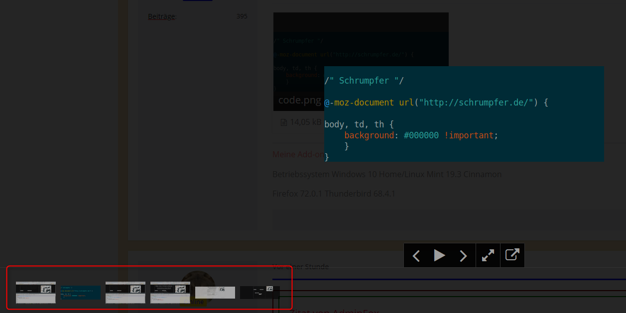

  • Da schaue dir mal deine Bildschirmfotos aus Beitrag #23 an.
    Ich weiß ehrlich gesagt nicht, worauf du damit hinaus möchtest. In dem Beitrag zeigt er doch nur den Code, nicht die Seite. Und dass der Code bei ihm nicht funktionierte und die Seite bei ihm weiterhin weiß war, eben trotz des Codes, darum ging es in seinem Beitrag. :/
    Verstehe ich zwar nicht, aber evtl. kann uns Sören Hentzschel ja etwas genaueres dazu sagen ;)
    Es gibt dafür nur eine einzige Erklärung, da none der Standardwert ist: Diese eine und einzige Erklärung ist, dass ein anderer Code aktiv ist, der appearance auf einen anderen Wert setzt.

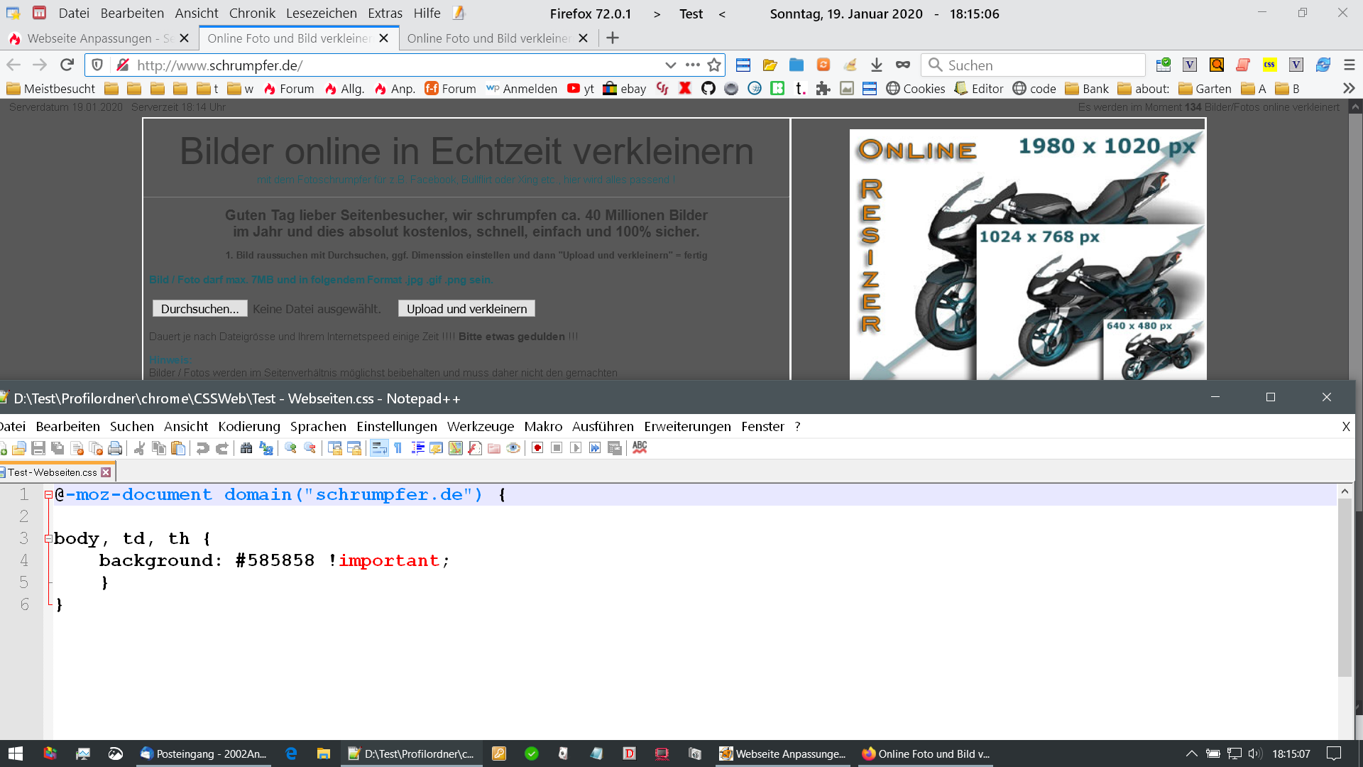

  • Bei mir ist es Wurscht, ob mit -moz-appearance oder ohne. In beiden Fällen funktioniert es. Er hat in Beitrag #36 nun domain() statt url() verwendet.
    Stimmt, da steht jetzt domain(). Also ist das eben nicht der gleiche Quellcode wie aus #30. Aber warum schreibt er es dann?:/

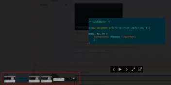

  • Ich weiß ehrlich gesagt nicht, worauf du damit hinaus möchtest. In dem Beitrag zeigt er doch nur den Code, nicht die Seite.
    Und was sind das für Vorschauen links unten? Oder habe ich hier noch eine Wissenslücke?
  • #15
    Ach so, dort hinter dem Link versteckt. Möglich. Das kann nur er beantworten. Ich bin immer etwas schreibfaul und habe einfach schrumpfer.de eingegeben.
  • Und was sind das für Vorschauen links unten? Oder habe ich hier noch eine Wissenslücke?
    Was für Vorschauen? Der Screenshot im angesprochenen Beitrag zeigt nur den Code, nichts anderes.

  • Was für Vorschauen? Der Screenshot im angesprochenen Beitrag zeigt nur den Code, nichts anderes.
    Und was ist das in diesem Bildschirmfoto, rot eingerahmt?
  • Ich denke, dass sind u.a. die Screenshots von Andreas...
    Das ist aber irritierend - ich bin immer davon ausgegangen, dass das die Bildschirmfotos des jeweiligen Beitragsautors sind, der das aktuelle Bildschirmfoto eingestellt hat, zumal das von AdminFox dabei ist. Bei Andreas wurde natürlich alles richtig dargestellt.
  • Das ist sehr gut möglich. Es könnte auch ein anderer Code nur für diese Domain sein, aber die Wahrscheinlichkeit ist wohl eher gering, dass er das dann nicht auf dem Schirm hätte. ;)
    Na ja, so groß wird ja seine 'userContent.css' nicht sein (Stylus kann man ja wohl deaktivieren). Wenn er den Fehler (nichts anderes wäre es ja) gefunden hat, wird er es wohl mitteilen. Bis dahin bleibe ich bei meiner These von der falschen URL, welche ja sehr einfach zu widerlegen ist, wenn man den Test wie in #40 beschrieben machen würde...

    Ja, aber er hat ja auf deine Frage, welchen Code er nun verwendet hat, geschrieben, dass er den Code aus #30 genommen hat. Bei diesem Code hat er aber aus url() -> domain() gemacht. Somit -so meine Vermutung- war es dann egal, welchen konkreten Aufruf er verwendet.
    In seinem ersten Link aus #15 steht 'http://www.schrumpfer.de' und in dem Screenshot, den er von der 'userContent.css' gepostet hat 'http://schrumpfer.de'. Und genau nach dem ich auf die unterschiedliche URL aufmerksam gemacht habe, funktionierte es plötzlich. :/
    Ok, ich gebe zu, dass sind nur (begründete) Vermutungen meinerseits und ich habe überhaupt kein Problem damit, diese These als falsch zu akzeptieren, wenn eine bessere Erklärung kommt, z.B. dass der schuldige '-moz-appearance' identifiziert wird...
