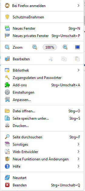

  • Hier ist noch ein Bildschirmfoto:
  • Da bekommt man richtig Lust, sein Hamburger-Menü auch etwas aufzuhübschen. Die Icons gefallen mir auch richtig gut. :)
    Habe die hier geposteten CSS-Codes (Hamburger.txt) bei mir eingefügt, aber da fehlen noch die Icons für die Untermenüs. Könnte da jemand den kompletten CSS-Code/Link posten oder zumindest eine Quelle für die Icons nennen. Das wäre sehr nett...:thumbup:

  • Hallo BrokenHeart, da der Code alleine von der Hauptdatei sehr lang ist und die Zeichenanzahl des Code-Kastens begrenzt ist, habe ich mal eine zip-Datei gepackt:
    hamburgermenue.zip
    Die Zip-Datei enthält die Hauptdatei Hamburger-Panel.css und die fünf Dateien für die Untermenüs.

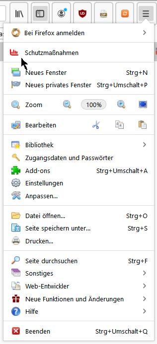

    Vielen Dank für beide Code, die ich gleich mal in der Beta10 probiert habe:
    was auffällt, dass Icon "Schutzmaßnahmen sich auch nicht bei Änderung (pixel) richtig einordnet. In deinem Bild sieht es ähnlich aus.
    Wäre nicht schlimm - trotzdem vielen Dank!

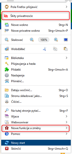

  • was auffällt, dass Icon "Schutzmaßnahmen sich auch nicht bei Änderung (pixel) richtig einordnet. In deinem Bild sieht es ähnlich aus.
    Ja, das liegt an der Breite des Symbols. Momentan schließt das Symbol rechts mit den anderen Symbolen ab. Wenn es links abschließen soll, musst du es nach rechts rücken, also padding-left erhöhen (erste Regel). Dadurch verringert sich aber der Abstand zum zugehörigen Text, der aber auch wiederum links mit den anderen Texten abschließen muss. Die einzige Lösung wäre padding-left für das Symbol dieses Eintrags so weit erhöhen, dass links mit den anderen Symbolen abgeschlossen wird und alle Texte dann etwas nach rechts zurücken (dritte Regel), damit jeder Eintrag den gleichen Abstand zwischen Symbol und Text hat.
    Habe mich entschlossen, diese kleine Ungenauigkeit einfach zu übernehmen. Es stört nicht weiter.

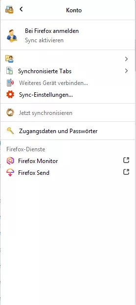

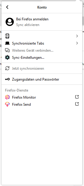

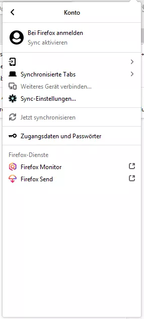

  • So sieht es bei Konto jetzt aus:
    Hallo Endor, vielen Dank.
    Ist denn der Code dafür gänzlich in der aktualisierten Hamburger-Panel.css oder kommt da noch eine Submenu-Konto.css oder so dazu?
  • Danke. :thumbup:
  • Endor, vielen Dank!:thumbup:
    (Wenn man das mal selber gemacht hat, dann weiß man, was das für eine Arbeit ist...)

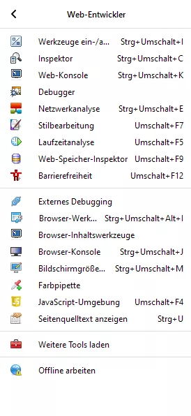

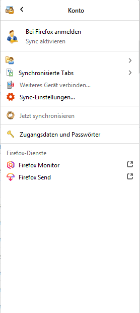

    Allerdings sind im WebEntwickler-Menü die Icons immer noch recht durcheinander gewürfelt.;)
    Ich habe mal etwas sortiert:
    links Dein Original:
    rechts mit meinen Änderungen
    Außerdem habe ich ein paar Icons geändert (z.B. das Original-JavaScript-Icon, anstelle des Kaffee-Java-Icon ).
    Wenn du willst, kannst du die neuen Icons bei dir übernehmen oder die bestehenden weiterverwenden. Die falschen Zuordnungen würde ich allerdings schon korrigieren (z.B. Farbpipette usw. ).
    Hier der geänderte Quelltext für Submenu-WebEntwickler.css.
    Gruß BrokenHeart

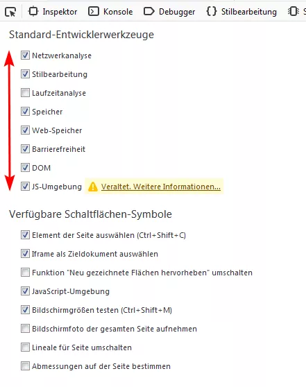

  • Das mit der Zuordnung ist etwas schwieriger, denn nicht jeder User hat
    die gleiche Anzahl der Einträge. Denn das hängt davon ab was man in den Einstellungen
    der Entwicklerwerkzeuge angehakt hat.
    Wie man sieht habe ich hier bei Laufzeitanalyse keinen Haken, daher
    passt der CSS Code wieder nicht. Danke für den Hinweis.
    Das werde ich noch ändern.
