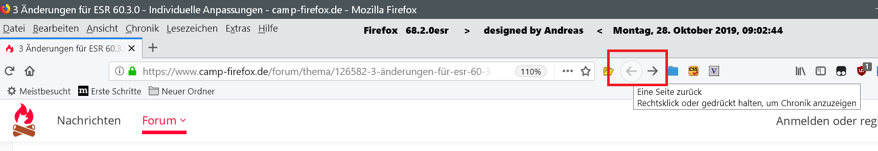

    camel-joe will die Vor/Zurück-Button in die Menuleiste verschieben. Gut. Auf dem Bild, welches er angehängt hat, sieht man zwar keine Menueinträge (vielleicht per CSS entfernt oder ganz rechts?), aber ok, mal angenommen dies ist die Menuleiste.
    Dann wird ein Link zu einem Skript von aborix gepostet, welches aber bei camel-joe nicht funktioniert und andreas postet als Beweis, dass es bei ihm funktioniert, ein Bild von den verschobenen Buttons in der Navigation-Bar, was ja auch ohne Script schon funktioniert, was camel-Joe wiederum mit der Antwort quittiert, dass seine Menuleiste wohl woanders als bei andreas wäre, obwohl ja auf den Bildern zu sehen ist, dass beide Menuleisten unter der Titelleiste sind.?!
    Ich verstehe jetzt ehrlich gesagt gar nichts mehr...:/:/

  • Bei Dir sitzt die Menüleiste woanders, vielleicht liegt es daran?
    Bei 2002Andreas ist die Menüleiste da, wo sie standardmäßig ist. Wo hast du sie denn?
    Das Skript aus Deinem Link in #2 funktioniert nicht, die Menüleiste bleibt gesperrt
    Was ist für dich die Menüleiste? :/ Der Button lässt sich ohne weiteres in die Menüleiste verschieben. Es mag vielleicht eine blöde Frage sein, aber du weißt, dass du das Anpassen-Fenster öffnen musst, um den Button zu verschieben?
    Ansonsten: Der Dateiname, der Skript-Datei ist korrekt, also mit der Endung .uc.js? Beim Kopieren des Skripts aus dem Code-Kasten hinter Endors Link hast du nicht irgendetwas mitkopiert, was nicht ins Skript gehört, wie z. B. das Wort JavaScript oder/und die Zeilennummern? Das kann passieren, wenn man nicht über das Symbol rechts im Code-Kasten kopiert, sondern einfach den Inhalt des Code-Kastens mit der Maus markiert und dann kopiert.

    Meine Menüleiste ist da, wo der rote Pfeil ist. Das sieht man in #1. Bei Andreas ist sie aber anders angeordnet, das sieht man in #12.

  • Meine Menüleiste ist da, wo der rote Pfeil ist. Das sieht man in #1. Bei Andreas ist sie aber anders angeordnet, das sieht man in #12.
    Das ist nicht die Menüleiste, sonder die Navigationsleiste bzw. Symbolleiste. Die Menüleiste ist die Leiste mit den Menüs, also Datei, Bearbeiten, Ansicht, Chronik usw. Die scheinst du gar nicht eingeblendet zu haben. Aber auch dorthin kann man die Symbole ziehen. Nur nicht in die Titelleiste.
