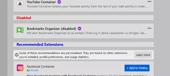

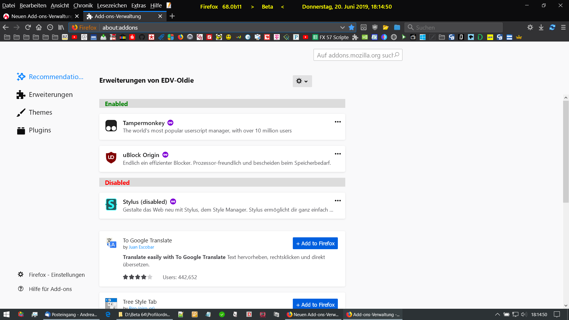

    ich habe da ein kleines Problem mit der neuen Add-ons-Verwaltung unter 68.0b11.
    So sieht es im abgesichertem Modus aus.

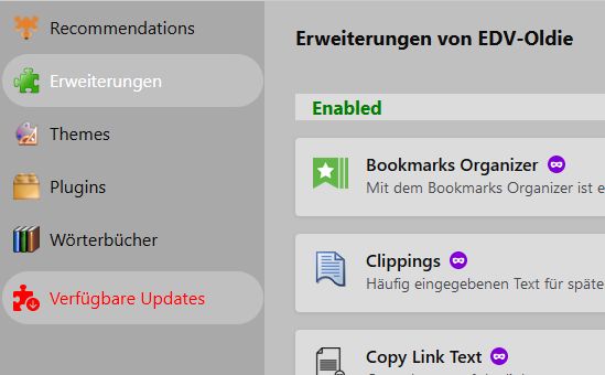

    folgender Code habe ich eingefügt:
    Hiermit wird meine Bezeichnung oben angezeigt.
    Dann habe ich einen Code zum einfärben von Enabled und Disabled eingefügt:
    Das sieht dann so aus:
    Enabled ist grün und Disabled rot.

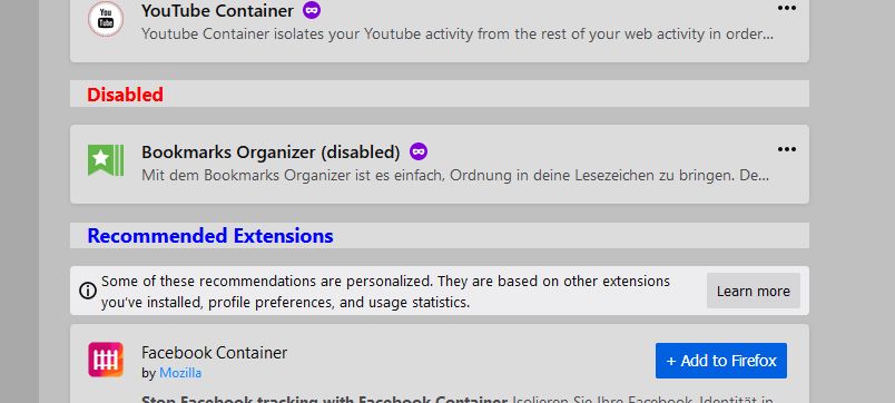

    Dann wollte ich den zweiten Text "Erweiterungen von EDV-Oldi" auch einfärben.
    Das habe ich dann mit diesem Code gemacht:
        .recommended-heading {
        background: gainsboro !important;
        font-weight: bold !important;
        color: blue !important;
        text-indent: 15px; }
    Hier störte mich der schmale graue Hintergrund, um den zu ändern habe ich dann diesen Code ( font-size:18px!important; ) hinzugefügt.
    Danach sieht es dann so aus:

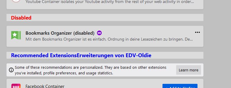

    Hier frage ich mich woher kommt auf einmal der Originale Text her?
    Kann man es so machen das hier nur der originale Text erscheint und nicht meine Bezeichnung?

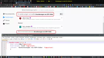

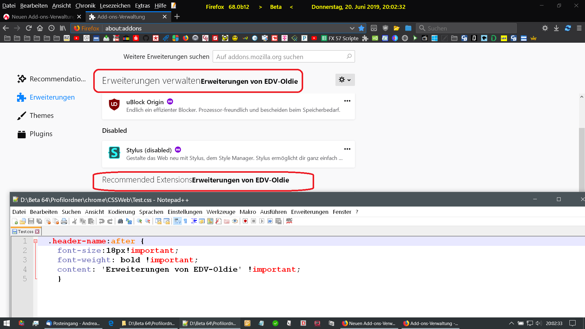

  • Vorab, lad dir mal die b12, von mir aus auch als RC1, die hat den zero-day-Fehler nicht, wichtig.
    1. .header-name:after {
    2. font-size:18px!important;
    3. font-weight: bold !important;
    4. content: 'Erweiterungen von EDV-Oldie' !important;
    5. }
    Vermutlich ist dies zu allgemein, werde spezifisch.
  • orab, lad dir mal die b12, von mir aus auch als RC1, die hat den zero-day-Fehler nicht, wichtig.
    die Version ist nicht nicht im releases/ Ordner, erst wenn sie da ist, gibt es auch ein automatisches Update.
    Dieser Code wird so glaube ich von vielen hier im Forum verwendet, natürlich mit einer anderen Bezeichnung.
    Es bleibt aber immer noch die Frage wie so kann dieser ( font-size:18px!important; ) Code so etwas verändern.

  • Meinst du das so?
    Wenn ja:
  • Hallo Andreas,
    mit Deinem Code wird der Zweite Eintrag (blau) überhaupt nicht angezeigt

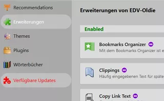

  • So mit diesem Code funktioniert es bei mir wie ich es möchte.
    EDV-Oldi
    Firefox 133.0.3(64-Bit)
    Meine Erweiterungen
  • Der Unterschied in beiden Codes, vorher:
    Nachher:
    Das Ergebniss

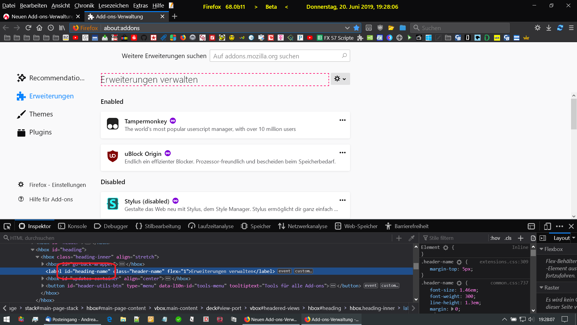

  • Also ich sehe die fertige Ausgabe bereits: /pub/firefox/releases/68.0b12/ (x86 und x64, exe)
    Ich lade aus diversen Gründen das ZIP aus dem candidates-Ordner.
    Was ich mit "spezieller" meinte
    .header-name
    Denkbar wäre, nicht weiter überprüft, dass die Recommendations dieses Tag auch nutzen, nur mit einem anderen Tag dazu iG zu den "Enabled". Du hast dich ja eingangs "beklagt", dass dort beide Texte stehen, und das bedeutet immer, dass dein Code nicht eindeutig genug wäre.
    Um das mit einem praktischen Beispiel vm Forum hier zu zeigen:
    Die Beitragsliste in einem Unterforum wird als
    .messageGroupList .tabularList li
    bezeichnet. Aber auch die angepinnten=wichtigen Themen. Die werden durch einen Zusatz weiter abgegrenzt
    .messageGroupList .tabularList li.divider
    Wo hast du übrigens "#heading-name" gefunden? Wird nicht gefunden, weder 68b12 noch 69a
    Wahlweise für die Kategorien
    section h2, h2.recommended-heading
    {    background: gainsboro !important;    font-weight: bold !important;    color: blue !important;    font-size:18px!important;    text-indent: 15px; }
    Für die sections direkt
    section[section="0"] <-- Enabled
    section[section="1"] <-- Disable
    recommended-extensions-section <-- Recommendations (bedingt*)
    Klappt bei den Empfehlungen hier grad bedingt, die nehmen zB hier keine Hintergrundfarbe an. Evtl wegen
    class RecommendedExtensionsSection extends RecommendedSection {  get template() {    return "recommended-extensions-section";  }
    ok
    has no effect on this element since it has a display of inline.
    Try adding display:inline-block or display:block. Learn more
    Muss ich auch erst dazulernen für diesen Block.

  • Ich arbeite ungern mit ID, lieber mit class (.). Die ID ist was, was ich mit Javascript verbinde, um die class darin zu bearbeiten. Ich empfehle daher .header-name wie im Bild zu sehen. Nahezu das komplette Forum basiert überwiegend auf Klassen. Und wie aufgezeigt geht es auch ohne, falls die ID oder die Klasse umbenannt wird. Das Teil ist immerhin noch nicht fertig. ;)
    Das kommt doch darauf an. Will ich ein Element nur an einer bestimmten Stelle verändern, ist die ID besser, sie ist eindeutig und kommt nur einmal vor. Klassen können an mehreren Stellen vorkommen, wenn du also die Klasse verwendest, werden die definierten Regeln auf all die Stellen angewendet, wo die Klasse verwendet wird.
