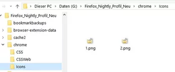

  • Warum wird dir das Icon nicht richtig angezeigt in dem Ordner:/
    Hier sieht das so aus:

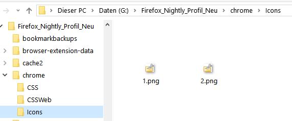

    Habe nochmal ein Foto (größerer Ausschnitt) gemacht >> Explorer
    TCM zeigt es eben anders an. Inzwischen habe ich zusätzlich die png-Datei eingefügt (mit 2.png).
    Umschreiben im Code auf 2.png hat auch nicht gefruchtet.
    Ich steige erst mal aus! :)
    Er hat wahrscheinlich "Große Symbole" eingestellt.
