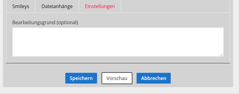

  • Nein diese Vorschau meine ich nicht, diesen Code habe ich schon.
    Ich meine den Vorschau Button wenn ich einen Beitrag von mir ändern möchte.

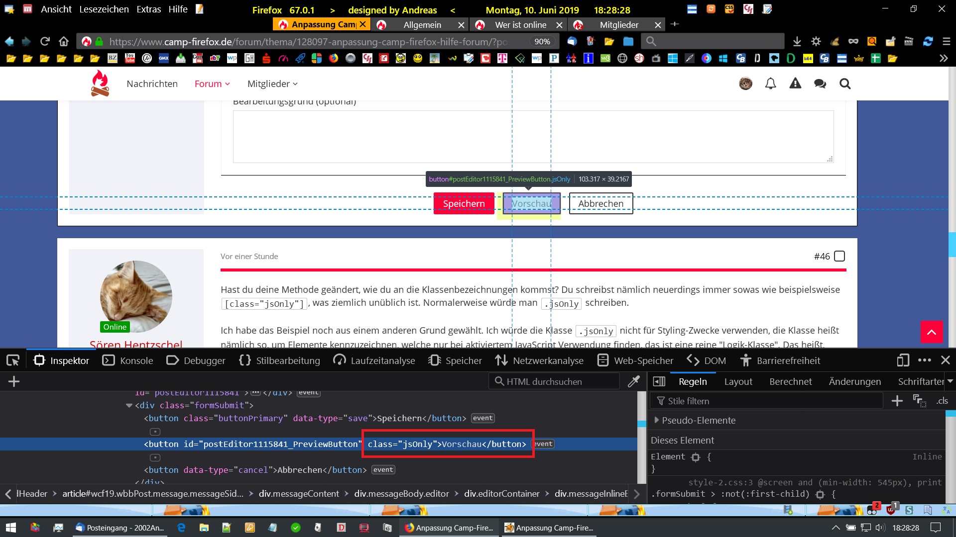

  • Hast du deine Methode geändert, wie du an die Klassenbezeichnungen kommst? Du schreibst nämlich neuerdings immer sowas wie beispielsweise [class="jsOnly"], was ziemlich unüblich ist. Normalerweise würde man .jsOnly schreiben.
    Ich habe das Beispiel noch aus einem anderen Grund gewählt. Ich würde die Klasse .jsOnly nicht für Styling-Zwecke verwenden, die Klasse heißt nämlich so, um Elemente kennzuzeichnen, welche nur bei aktiviertem JavaScript Verwendung finden, das ist eine reine "Logik-Klasse". Das heißt, diese Klasse wird für ziemlich viele Dinge in der Software verwendet und pauschal den Hintergrund aller Buttons mit dieser Klasse einzufärben, könnte auch das eine oder andere Unerwartete bereithalten. Ich würde einen eindeutigeren Selektor verwenden, wenn ein bestimmter Button angesprochen werden soll. ;)

  • Hallo Sören..
    normalerweise kann man so einen Button ja direkt mit einer Bezeichnung ansprechen.
    In diesem Fall lautet die:
    #postEditor1115856_PreviewButton
    Dann gilt das aber auf Grund der Zahlenkolonne nur für diesen einen Button. Ohne die Zahlen funktioniert er nicht.
    Die beiden Button danaben haben für mich ganz normale Bezeichnungen:
    BUTTON[data-type="cancel"]
    BUTTON[data-type="save"]
    Warum also hat der mittlere Button noch diesen Zahlenkolonne?
    Wie kann ich ihn ansprechen, dass er allgemein gültig ist, ohne die Zahlen?

  • Wie kann ich ihn ansprechen, dass er allgemein gültig ist, ohne die Zahlen?
    Er hat doch die ID buttonMessagePreview. Und die ID sollte doch einmalig sein oder nicht?

  • Du könntest eventuell id als Attributselektor mit Teilübereinstimmung nehmen, da sich die Zahlenkolonne ständig ändert, also
    button[id*=postEditor]
    Auch button[^=postEditor] würde gehen, denn dieser Text steht ja immer am Anfang.

  • Warum also hat der mittlere Button noch diesen Zahlenkolonne?
    Um das 'Warum' noch zu beantworten: Bei der Zahl handelt es sich um die ID des Beitrags. Der Vorschau-Button öffnet ja eine Vorschau in einem Overlay, also via JavaScript. Durch die eindeutige ID des Buttons (da jede Beitrags-ID nur einmal vorkommen kann), kann so der Button eindeutig via JavaScript angesprochen werden, denn wenn du einen Beitrag bearbeitest hast du ja einmal dort und dann am Seitenende für einen neuen Beitrag jeweils einen Vorschau-Button und das Forum muss wissen, welcher Button geklickt worden ist, um die richtige Vorschau anzuzeigen.
  • 2002Andreas Nur zur Ergänzung noch: Du kannst noch button[id$="PreviewButton"] verwenden, denn die ID aller dieser Vorschau-Buttons endet ja mit PreviewButton.
