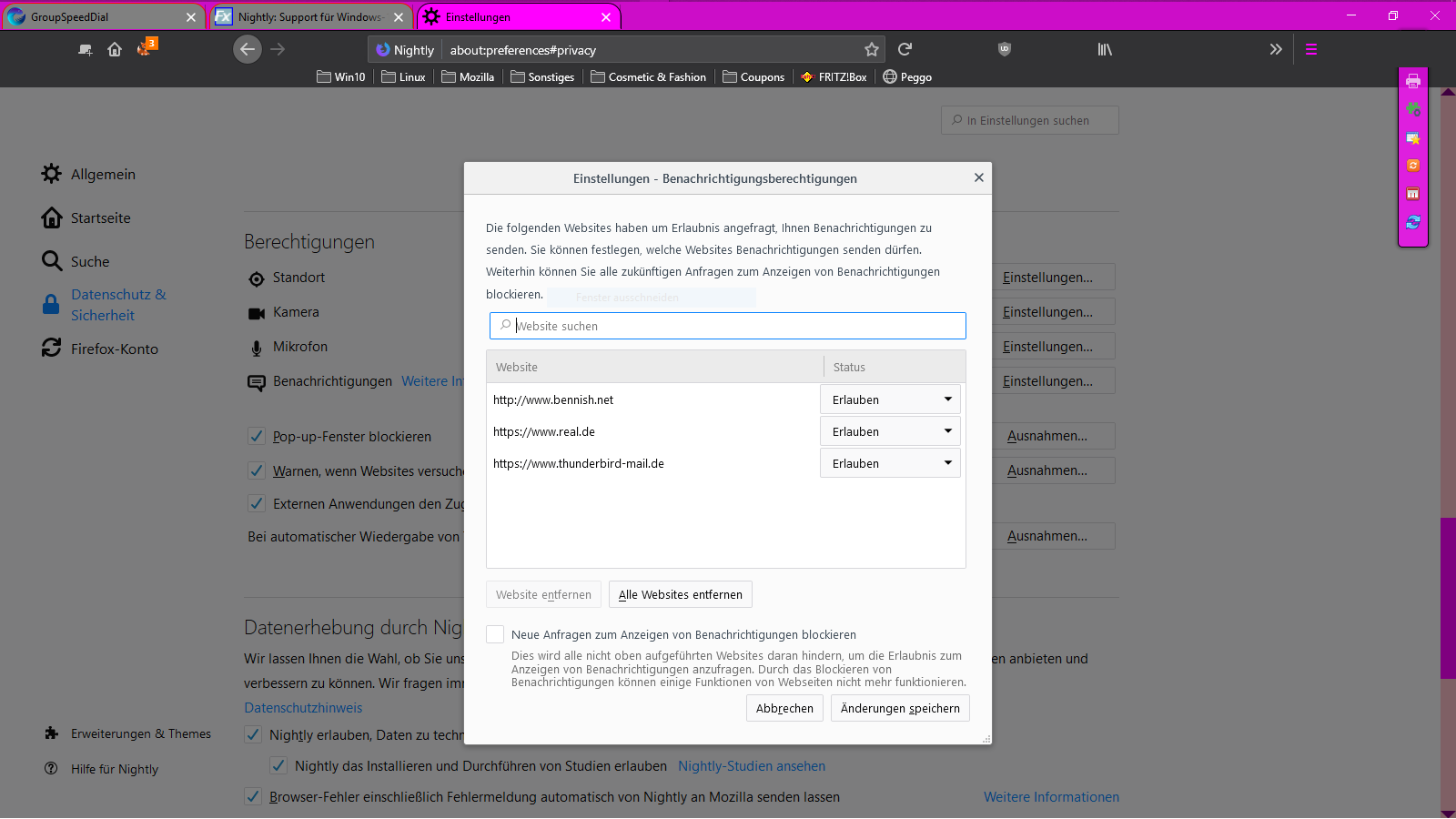

  • In Reihenfolge der drei Knöppe:
    This is the output console.
    Text will appear here when stuff happens.
    Permission to display: granted
    Notification #1 queued for display
    Notification #1 showed
    A notification will be triggered in 5 seconds. Try minimising the browser now.
    Und http://www.bennish.net hat auch die Erlaubnis.

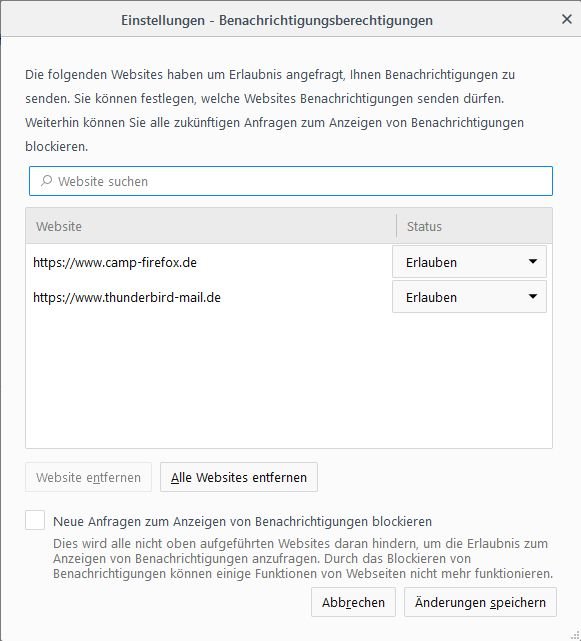

    Nach dem Klick auf Authorize, steht dann in der grauen Box (Permission to display: granted)?
    Ja, dass steht dort. Sieht man ja auch in meinem vorherigen Post im Code-Teil.

    In dem Fall für dich die gleichen Fragen wie in Beitrag #21:
    Und in den Firefox-Einstellungen hast du die Benachrichtigungen sicher auch nicht deaktiviert?
    Was genau erscheint auf der Testseite denn für ein Text in der grauen Box, wenn du die Buttons klickst?
    Und geht es bei dir auch sowohl um Benachrichtigung als auch um die Integration in das Infocenter oder siehst du zumindest Benachrichtigungen?

  • seipe: Und geht es bei dir auch sowohl um Benachrichtigung als auch um die Integration in das Infocenter oder siehst du zumindest Benachrichtigungen?
    Sören, genau. Sowohl als auch.
    Mozilla/5.0 (Windows NT 10.0; Win64; x64; rv:133.0) Gecko/20100101 Firefox/133.0.3, Windows 11 Pro Version 24H2 (Build 26100.2605)
  • seipe Ich würde einmal probeweise versuchen, dein Firefox Nightly mit dem aktuellsten Installer erneut zu installieren. Es könnte ja sein, dass bei dir nicht richtig eine BuildID gesetzt worden ist, was auch ein Grund sein könnte, weswegen Firefox Nightly bei dir nicht unter "Benachrichtigungen dieser Absender abrufen" auftaucht.
    Habe Nightly soeben neu installiert. Keine Verbesserung. Firefox taucht in den Benachrichtigungen nicht auf.
