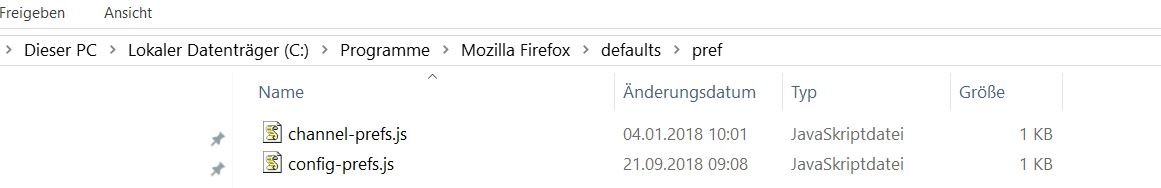

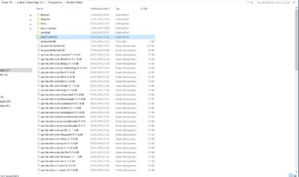

  • 2002Andreas Die neuen Dateien sind schon im richtigen Ordnern drin.

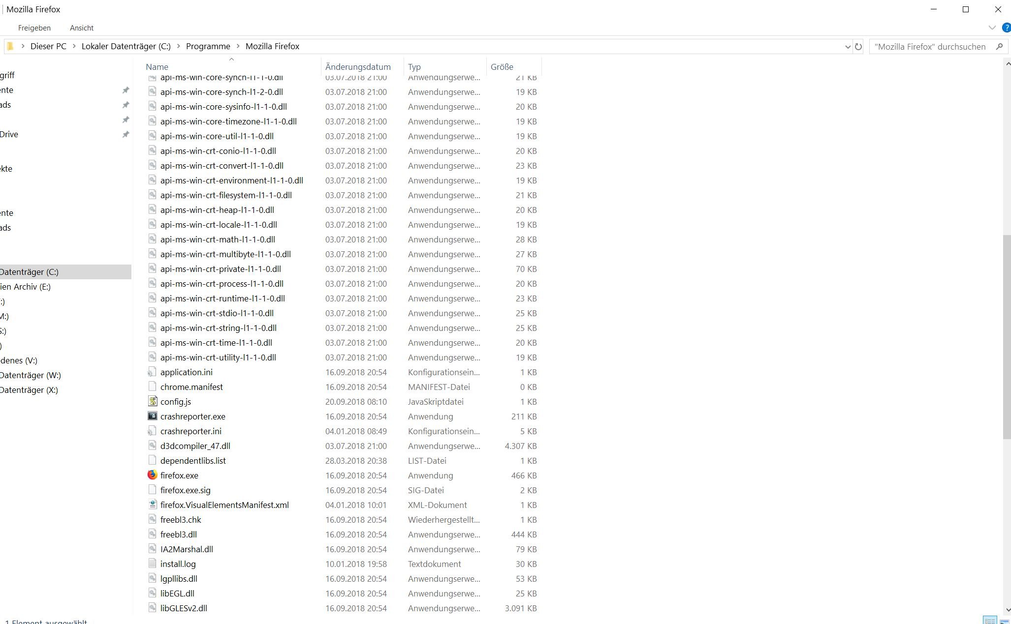

    1. [attachment=4]userChromeJS.JPG[/attachment]

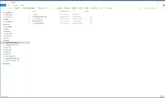

    2. [attachment=3]userChromeJS_02.JPG[/attachment]

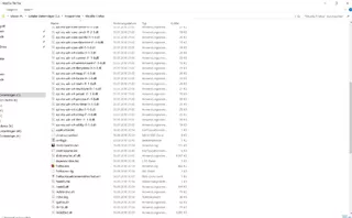

    3. [attachment=2]config.JPG[/attachment]

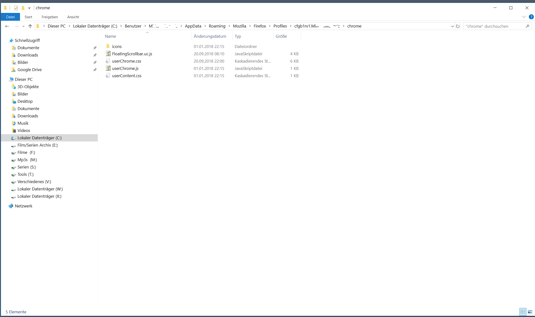

    4. [attachment=1]config-pref.JPG[/attachment]

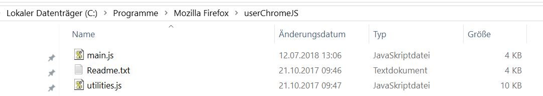

    5. [attachment=0]Profil.png[/attachment]
    milupo das sagte AngelOFDarkness und ich habe bereits das Test Profil gelöscht.
    AngelOfDarkness Ohne den genauen Ordnernamen zu sehen, kann man nicht erkennen, ob du die Dateien in die korrekten Ordner kopiert hast.
    Versuche es bitte mal mit einem neuen Profil aus. Mich irretiert, dass auch der Reload Button (Restart Script) nicht zu sehen ist. Dort dann wieder den Ordner Chrome mit den Dateien erstellen. Firefox dann mit diesem neuen Profil starten.
  • In Bild 5 fehlt das Skript RestartFirefoxButtonM.uc.js. Füge das unbedingt in dieses Profil mit ein. Dieses Skript ist insofern wichtig, weil man damit den Skript-Cache löschen kann, sodass gewährleistet ist, dass ein Skript nach einer Änderung auch wirklich funktioniert.
    Hast du jetzt den richtigen Inhalt in der Datei userChrome.js? Zeige auch bitte nochmal den Inhalt der Datei main.js.

  • Jetzt habe ich Firefox Komplett deinstalliert, neu installiert siehe das Script mit dem Scrollbalken Funktioniert.
