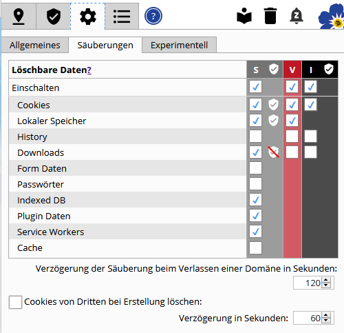

    Hier ist meine Grundeinstellung des Addons:
    Ich habe zu einigen Websites Regeln definiert, meist "Niemals" oder "Beim Verlassen". Sollten nicht alle anderen, für die's eben keine Regeln gibt, dann nicht gelöscht werden?

    Was ist deine Einstellung für „Säuberung falls keine Regel greift (default: Beim Verlassen)“? Das ist im Tab links von dem, wo Du oben den Schnappschuss zeigst.

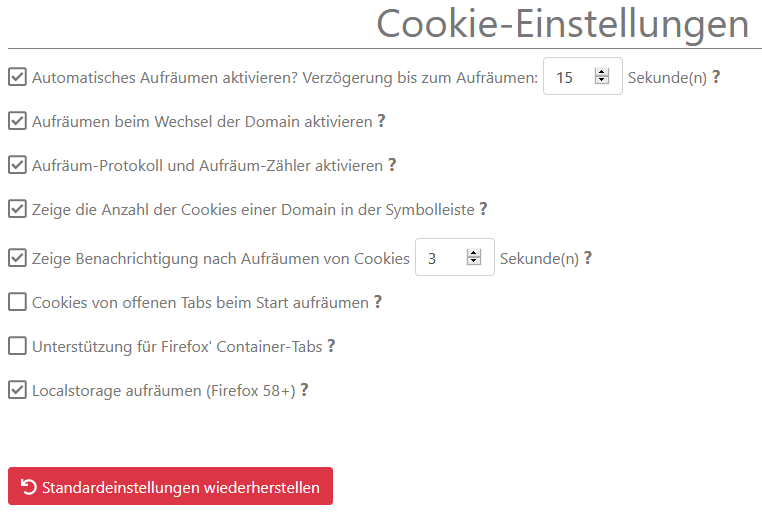

    Kann es sein, dass die automatische Löschfunktion nicht benötigter Cookies nicht funktioniert?

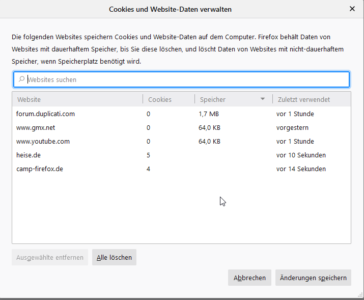

    Aber (vermutlich) hat sich die Sache erledigt (naja so halb, siehe weiter unten): ich habe mir ein sauberes neues Profil erstellt, die alten Addons wieder nachgeladen, aber die Sicherheitseinstellungen "Verbesserter Schutz vor Aktivitätenverfolgung" auf "Standard" gelassen. Früher hatte ich dort alle 4 Knöpfe in den benutzerdefinierte Einstellungen an, dazu Blockieren von "Alle Cookies von Drittanbietern" und "Inhalte zur Aktivitätenverfolgung" in allen Fenstern. Möglicherweise lags daran.
    Jetzt funktioniert VMN bei mir folgendermaßen:
    1. ich habe bis auf "*.camp-firefox.de" und "*.http://www.camp-firefox.de" (stehen auf "Niemals") alle anderen Domänenfreigaben in VMN gelöscht. Somit sollten nach meinem Verständnis alle anderen Cookies durch die Grundeinstellung "Beim Verlassen" gelöscht werden.
    2. dann alle! Tabs geschlossen, bis auf einen https://www.heise.de.
    3. Firefox beendet
    4. Firefox gestartet, jetzt werden folgende Cookies angezeigt:
      • camp-firefox.de ist OK, die sollen ja gespeichert werden.
      • heise.de ist auch OK, weil der Tab ja wiederhergestellt wurde
        Aber warum finde ich dort die duplicati-, gmx- und youtube-Cookies? Diese Seiten wurden schon vor mehreren Browsersitzungen geschlossen und der Browser seitdem etliche Male neu gestartet.
        Auch wenn dort Cookies=0 angezeigt wird, blieben ja doch noch etliche KB bzw. MB gespeichert.?(
    Irgendeine Idee dazu? Wenn diese drei Cookies beim Neustart auch noch weg wären, wär's perfekt.
    LG
  • unter Eistellungen--> Datenschutz & Sicherheit -->Chronik --> nach benutzerdefinierten Einstellungen anlegen --> Die Chronik löschen, wenn Firefox geschlossen wird --> Einstellungen --> Haken setzen bei "Offline-Website-Daten"
