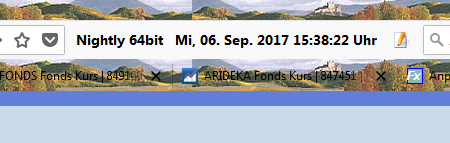

  • Unter Firefox 57.* nutze ich das Script von Endor, das mir Datum und Uhr in der der Nav-Bar anzeigt... seit heute bin ich jedoch 2 Stunden zu spät: :shock:
    [attachment=0]Unbenannt.PNG[/attachment]
    Wo muss ich drehen?

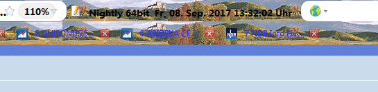

    Nachklapp:
    Auch mit dem Original für Firefox 55.0.3 tritt diese 2 Stunden Differenz auf..
    Die Systemzeit zeigt jetzt 1730, das Script 1530 :-??

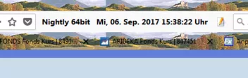

  • Keine Ahnung wieso das bei Dir so ist.
    Hier passt die Uhrzeit jedenfalls.
    Frage, welche Textkodierung hast Du verwendet,
    Ansi oder UTF-8 ohne BOM?
    Mfg.
    Endor

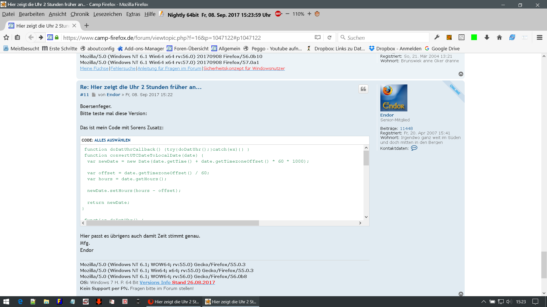

  • Boersenfeger.
    Bitte teste mal diese Version:
    Das ist mein Code mit Sorens Zusatz:
    Hier passt es übrigens auch damit Zeit stimmt genau.

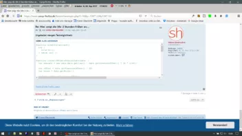

  • Habe ich gesehen.
    Und leider geht es in die Hose, denn mit aktiviertem Zusatz geht hier wie bei Andreas
    die Uhr zwei Stunden vor also im Moment wird 17.31.58 angezeigt.
    [Blockierte Grafik: https://i.imgur.com/0V8Ws1F.png]
    Code oben ist jetzt übrigens geändert.
    Mfg.
    Endor
    2 Mal editiert, zuletzt von Endor (8. September 2017 um 15:33)
  • Dein Code wird keinen Unterschied machen, weil du die convertUTCDateToLocalDate()-Funktion zwar eingefügt hast, aber gar nicht aufrufst.
    Wie müsste das dann aussehen?
