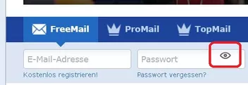

  • sehe aber keinen Button in der New-Toolbar.
    Den gibt es dafür auch nicht. :wink:
    Öffne eine beliebige Webseite wo du dein Passwort eingeben musst, dann sollte sich im Passwortfeld ein "Auge" befinden.
    Das angeklickt zeigt dir dann dein Passwort an.

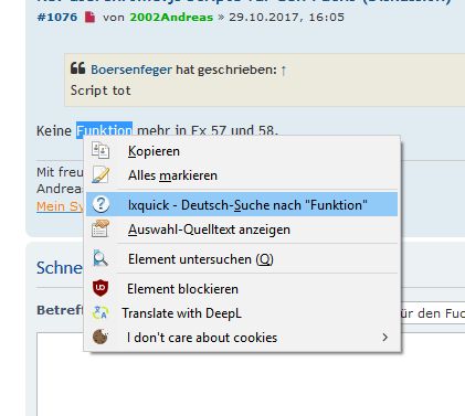

  • Brauch man das Script noch ?
    Es gibt doch die Möglichkeit einen Text mit der Maus zu markieren und dann mit der rechte Maustaste darauf zu klicken und kann dann mit seiner Standartsuchmaschine direkt nach dem Begriff suchen.
    [attachment=0]Zwischenablage02.jpg[/attachment]
    Gruß EDV Oldi
