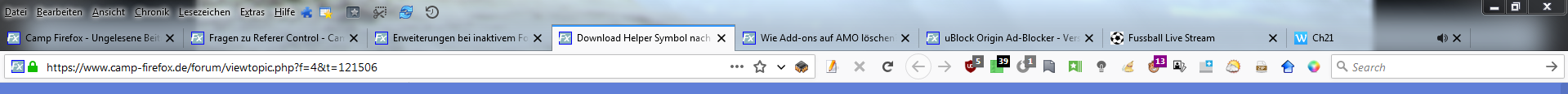

  • Ich organisiere gerade mein Nightly neu, das heißt, das ich alle Legacy-Erweiterungen verbannen möchte...
    Einige Scripts sind hinsichtlich des Ortes des Buttons auf die Verwendung mit CTR abgestimmt, die natürlich nicht mehr passen
    Bei der Umschreibung von einigen Scripts tue ich mich schwer..
    Die Buttons bzw. der Eintrag soll oben neben den bereits vorhandenen erscheinen... wer kann helfen?
    [attachment=0]URLBar.PNG[/attachment]
    Wobei die Zeit und das Datum gar nicht auftaucht... :cry:
    Diese Buttons sind in der Adressleiste, sollen aber daneben...
    Und das Script Autopagerize funktioniert gar nicht mehr... :cry:
    Soweit zunächst...

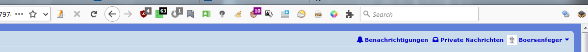

  • @ aborix... das war schon mal gut... :klasse:
    [attachment=0]Nav-bar.PNG[/attachment]
    Wie kriege ich die beiden Buttons rechts zu den anderen vor die Suchleiste.. egal wo?
    @ Autopagerize... habe via Endor ein GM-Script erhalten und das funktioniert... Danke, Endor.. :D

  • Zu den Buttons ganz rechts, was sind das für Scripte?
    Das zweite und dritte aus # 742 mit den Änderungen von # 745.
    Teste:
  • Editiert:
    @ aborix: Prima, die beiden Buttons sind jetzt "drüben"
    @ Endor: Nach einem weiteren Firefox-Neustart ist auch dieser Button dort..., wenn ich allerdings den Homebutton wieder ins Anpassenfeld verschiebe wandert der Lesezeichen-Manager-Button wieder nach aussen...

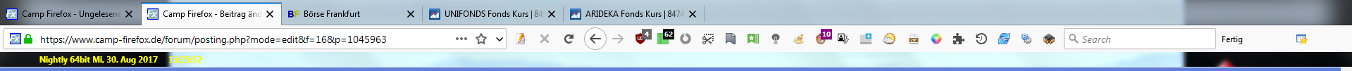

    Die Uhr ist nun auch da, allerdings unter der Leiste und die Schrift in gelb und sie geht 2 Stunden "nach..." kann man dies ändern, die Anzeige nach oben zu den anderen Buttons verschieben und die Schrift in Schwarz machen?
    [attachment=0]Leiste.PNG[/attachment]

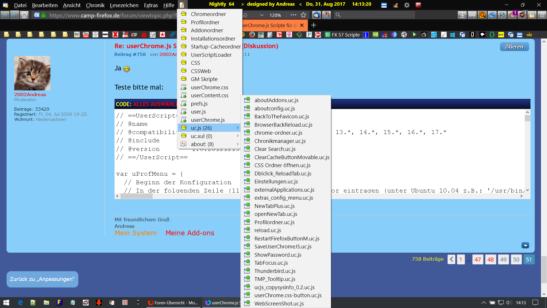

  • Ja :D
    Teste bitte mal:
    [attachment=0]Screenshot (148).png[/attachment]
