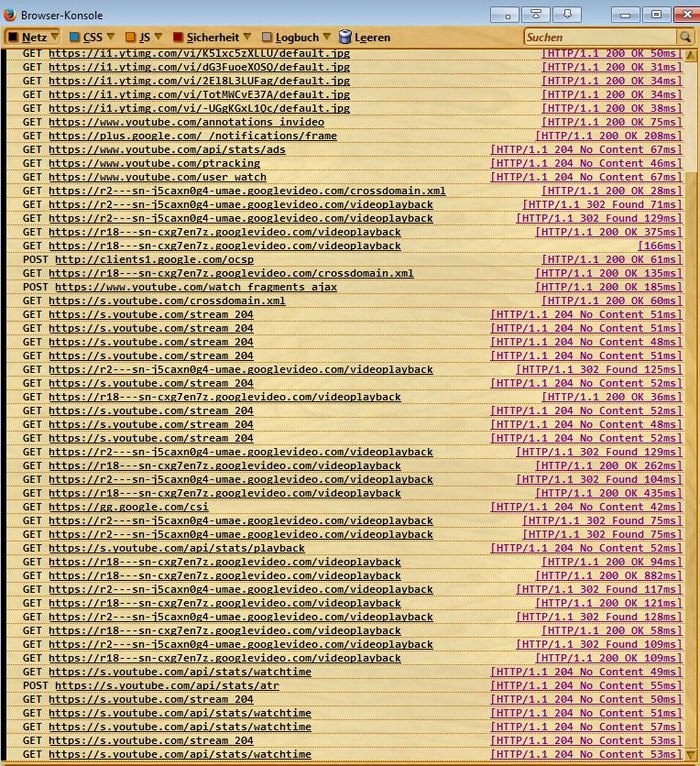

    Ich hab mir das jetzt mla angeschaut und im Anhang ist das Ergebnis dazu.
    http://www.camp-firefox.de/forum/download…e=view&id=11270
    Man kann eindeutig erkennen, das der Stream 204 mehrfach aufgerufen wird und keine antwort gibt.
    Erst nach ca. 20-30sek. kommt die Antwort.
    Sehe ich das nun falsch, oder ist der Fehler doch woanders ?
    Wie bereits erwähnt, das passiert bei fast jedem 3. - 4. Video und "nur" auf Youtube !
  • Kleine Anmerkung:
    Die Antwort des Server war : 204 no Content Die Anfrage wurde erfolgreich durchgeführt, die Antwort enthält jedoch bewusst keine Daten.
    Das ist so ungefähr das Äquivalent des Stinkefingers im Internet.
    Da scheint irgendetwas den ausgehenden Netzwerkverkehr zu beeinflussen. Das kann aber aus der Ferne nicht beurteilt werden.

  • Ich weiß leider auch nicht woran es liegt. Den Return-Code 204 würde ich allerdings ausschließen. Soweit ich weiß handelt es sich nicht um einen "Stinkefinger". Es ist meiner Meinung nach im Gegenteil so, dass der Server dem Client damit sagt
    "Deine Anfrage war erfolgreich. Die nächsten Schritte muss ich ausführen. Das dauert einen kleinen Moment. Die Anzeige ändert sich nicht, deshalb sende ich dir auch bewusst keine Daten. Ich melde mich gleich wieder, wenn es für dich etwas neues zum Anzeigen gibt."
    Vielleicht kann Sören diesen Code kommentieren.

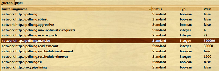

  • Ich konnte mich eben daran erinnern, das ich noch ein bißchen am "Pipelining" im about:config rumgespielt hatte.
    Ich habe die Werte nun wieder auf Standard zurückgesetzt und jetzt "scheint" es zu laufen.
    Um das Ganze zu testen habe ich nun bisher rund 20 Videos aufgerufen auf Youtube und es kam kein Fehler mehr.
    Ist die Einstellung des Pipelinings eigentlich wirklich nützlich, also bekomme ich dadurch wirklich einen schnelleren Seitenaufbau etc., oder ist das nur eine Täuschung/Einbildung von mir ?
    Die aktuellen Werte des Pipelinings sind bei mir nur die folgenden (siehe Anhang).
    Ich möchte das Pipelining gerne verwenden, wenn es wirklich einen "boost" im Firefox mit sich bringt.
    Wie sollte ich am besten die Werte für meine Leitung einstellen, damit es für mich nützlich ist und keine Fehler mehr produziert ?
    Ich habe eine 32.000er Leitung mit 1MB Upload 4MB Download.

  • Gut zu wissen, das es doch etwas bringt mit dem Pipelining, aber solbald ich das einschalte mit den Werten auf meinem Bild bekomme ich das Problem auf Youtube.
    Wie muß ich das nun genau einstellen, damit es bei mir fehlerfrei läuft ?

    Noch etwas - da dein Thema oder Style an der Schriftart im about:config pfuscht, kannst du nicht erkennen, welche Einträge verändert worden sind und welche nicht. Standardanzeige wäre normal für unveränderte und fett für veränderte Einträge.
    Sollte das Bild "modifizierte" Einträge zeigen, so kann dir sagen, dass alles Standard ist und pipelining weder noch aktiviert ist.
    Ausserhalb davon bist du mal wieder in der Informationspflicht, könnte auch eine Erweiterung sein, die pfuscht.
