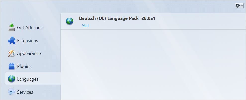

Screenshots gespeichert (s. unten)Das Sprachpaket ist installiert, aber alles noch in Englisch. Kann ich aber gut mit leben.

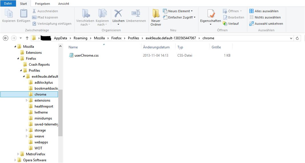

Es gibt keinerlei Veränderung, was die .css betrifft; die Favoriten haben noch immer den gleichen (großen) Abstand wie zuvor. Im FF 28.0 hatte es ja funktioniert.

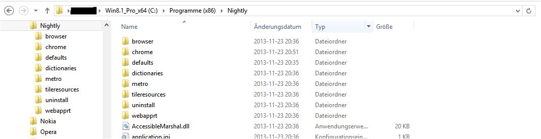

Lediglich im Verzeichnisbaum, unter Windows 8.1 sind kleine Änderungen zu sehen, wahrscheinlich wegen der x86 Vs., die nun installiert ist.
Keine Ahnung, was hier schief läuft, aber vielleicht liegt es doch an der Windows Vs. 8.1 :-??[attachment=2]ff_ewk9.JPG[/attachment]

Da passt trotzdem etwas nicht.Dein altes und auch dein neues Profil haben den gleichen Namen:
ewk9eude.default.....
hast du beim deinstallieren auch deinen Profilordner löschen lassen!?
Wenn die userChrome.css noch vorhanden war, wurde das alte Profil nicht mit entfernt!Zitat von rolphDas Sprachpaket ist installiert, aber alles noch in Englisch
Gib bitte oben in die Adressleiste mal:about:config
ein, und bestätige die Warnmeldung.
Dann oben unter: Suchen
general.useragent.locale
der Wert im rechten Fenster sollte: de
sein, wenn nicht..Doppelklick drauf und ändern zu: de
Danke - das mit about:config hat geklappt. Nun verstehe ich wieder alles :shock:

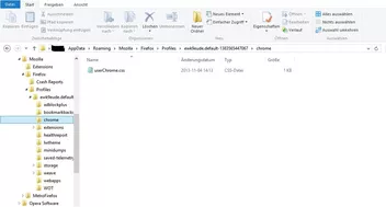

Ich melde mich noch einmal, kann es sein das die userChrome.css mit einem Textverarbeitungs-Programm gespeichert wurde?
Und nicht mit einem Editor??
Bei mir steht nämlich die Datei auch so im Profil drin. -
Öffne die userChrome.css-Datei mal mit Rechtsklick :arrow: Öffnen mit... und wähle Notepad+ aus... der kann das nämlich auch
Die Datei wurde mit dem EDITOR gespeichert, nicht mit einem Textverarbeitungsprogramm.
Und: Es gibt nur ein Profil in der .ini :-?? -

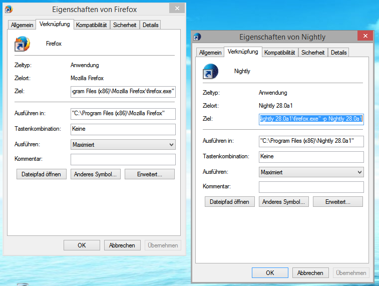

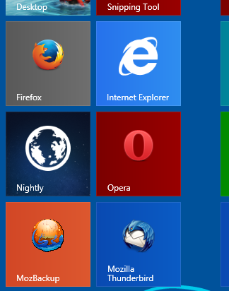

Andreas, das habe ich auch so gemacht: Firefox und Nightly im Startmenue (bei dir unter Vista sind es die Desktop-Verknüpfungen), als Kacheln
[attachment=0]Screenshot (13).png[/attachment]
Da ich mich mit Win8 nicht auskenne....
kannst du einen Rechtsklick auf die Verknüpfung machen...und dann auf Eigenschaften gehen!?
Wenn ja, muss der Pfad unter: Ziel eingegeben werden.
Wäre dann genau wie in dem Link beschrieben.[Blockierte Grafik: http://www7.pic-upload.de/thumb/26.11.13/whtttzdx9wft.jpg]
Ansonsten bitte warten, bis ein User mit Win8 hier ist.
Du kriegst das schon hin :mrgreen:
Habe eben etwas "gefummelt" - in der .ini
Die Pfade noch mal umbenannt, mache gleich noch mal zwei Screenshots von den Eigenschaften.[attachment=0]Screenshot (14).png[/attachment]
die Kacheln unter WIN 8 kannst Du vergessen, das ist ein anderes Nightly als die Desktop Version.
Ich habe die Kachel Variante ausgeschaltet und starte nur in der Desktop Version.
Die Kachel Variante ist die Metro Version von Firefox und in der kannst Du so gut wie nichts ändern, zu mindesten jetzt noch nicht.
Mein WIN 8.1 sieht fast so aus wie mein altes XP und meine 4 Firefox Versionen habe ich so eingerichtet wie es Andreas beschrieben hat.Mein Pfad sieht z.B. so aus
