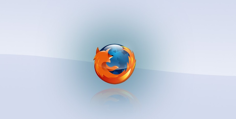

  • Magst du von mir einen Tipp annehmen? :D
    Wähle ein Bild von dir aus und lasse einen base64 Code generieren..
    http://www.motobit.com/util/base64-decoder-encoder.asp
    Diesen fügst du dann in den u.a. Stylish-Code ein.. fertig...
    Hier sieht about:blank so aus...
    [attachment=0]2013-09-03_195722.jpg[/attachment]
