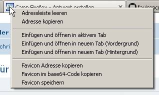

    das fände ich auch gut. Ich habe mal ein wenig versucht. Auf der Githubseite von Favicon Context Menu gibt es neben der uc.xul-Datei eine css- und eine xml-Datei. Die css-Datei enthält allen notwendigen Code. Sie allein reicht daher theoretisch, um das ganze zum Laufen zu bringen (muss z.B. mit Stylish eingebunden werden). Wenn man sie wie folgt verändert, bekommt man bei Rechstklick auf den Bereich des Tabfavicons ein neues Kontextmenü. Das normale Tabkontextmenü im Bereich rechts des Favicons bleibt erhalten (es wurde lediglich #page-proxy-stack am Anfang des Codes in .tab-icon geändert):
    @-moz-document url(chrome://browser/content/browser.xul) {
    .tab-icon {
        -moz-binding: url("data:text/xml;base64,PD94bWwgdmVyc2lvbj0iMS4wIj8%2BCgo8YmluZGluZ3MgeG1sbnM9Imh0dHA6Ly93d3cubW96aWxsYS5vcmcveGJsIgogICAgICAgICAgeG1sbnM6eGJsPSJodHRwOi8vd3d3Lm1vemlsbGEub3JnL3hibCIKICAgICAgICAgIHhtbG5zOnh1bD0iaHR0cDovL3d3dy5tb3ppbGxhLm9yZy9rZXltYXN0ZXIvZ2F0ZWtlZXBlci90aGVyZS5pcy5vbmx5Lnh1bCI%2BCiAgICA8YmluZGluZyBpZD0icGFnZS1wcm94eS1wbHVnIj4KICAgICAgICA8Y29udGVudCBjb250ZXh0PSJfY2hpbGQiPgogICAgICAgICAgICA8eHVsOm1lbnVwb3B1cD4KICAgICAgICAgICAgICAgIDx4dWw6bWVudWl0ZW0gbGFiZWw9IkFkcmVzc2xlaXN0ZSBsZWVyZW4iCiAgICAgICAgICAgICAgICAgICAgICAgICAgICAgIG9ubW91c2Vkb3duPSJldmVudC5wcmV2ZW50RGVmYXVsdCgpO2V2ZW50LnN0b3BQcm9wYWdhdGlvbigpOyIKICAgICAgICAgICAgICAgICAgICAgICAgICAgICAgb25jbGljaz0iZXZlbnQucHJldmVudERlZmF1bHQoKTtldmVudC5zdG9wUHJvcGFnYXRpb24oKTsiCiAgICAgICAgICAgICAgICAgICAgICAgICAgICAgIG9uY29tbWFuZD0idGhpcy5wYXJlbnROb2RlLnBhcmVudE5vZGUuZG8oJ2NsZWFyX3VybCcpOyIgLz4KICAgICAgICAgICAgICAgIDx4dWw6bWVudWl0ZW0gbGFiZWw9IkFkcmVzc2Uga29waWVyZW4iCiAgICAgICAgICAgICAgICAgICAgICAgICAgICAgIG9ubW91c2Vkb3duPSJldmVudC5wcmV2ZW50RGVmYXVsdCgpO2V2ZW50LnN0b3BQcm9wYWdhdGlvbigpOyIKICAgICAgICAgICAgICAgICAgICAgICAgICAgICAgb25jbGljaz0iZXZlbnQucHJldmVudERlZmF1bHQoKTtldmVudC5zdG9wUHJvcGFnYXRpb24oKTsiCiAgICAgICAgICAgICAgICAgICAgICAgICAgICAgIG9uY29tbWFuZD0idGhpcy5wYXJlbnROb2RlLnBhcmVudE5vZGUuZG8oJ2NvcHlfdXJsJyk7IiAvPgoJCQkJPHh1bDptZW51c2VwYXJhdG9yIC8%2BCQkJICAKICAgICAgICAgICAgICAgIDx4dWw6bWVudWl0ZW0gbGFiZWw9IkVpbmbDvGdlbiB1bmQgw7ZmZm5lbiBpbiBha3RpdmVtIFRhYiIKICAgICAgICAgICAgICAgICAgICAgICAgICAgICAgb25tb3VzZWRvd249ImV2ZW50LnByZXZlbnREZWZhdWx0KCk7ZXZlbnQuc3RvcFByb3BhZ2F0aW9uKCk7IgogICAgICAgICAgICAgICAgICAgICAgICAgICAgICBvbmNsaWNrPSJldmVudC5wcmV2ZW50RGVmYXVsdCgpO2V2ZW50LnN0b3BQcm9wYWdhdGlvbigpOyIKICAgICAgICAgICAgICAgICAgICAgICAgICAgICAgb25jb21tYW5kPSJ0aGlzLnBhcmVudE5vZGUucGFyZW50Tm9kZS5kbygncGFzdGVhbmRnb191cmxfY3VycmVudCcpOyIgLz4KICAgICAgICAgICAgICAgIDx4dWw6bWVudWl0ZW0gbGFiZWw9IkVpbmbDvGdlbiB1bmQgw7ZmZm5lbiBpbiBuZXVlbSBUYWIgKFZvcmRlcmdydW5kKSIKICAgICAgICAgICAgICAgICAgICAgICAgICAgICAgb25tb3VzZWRvd249ImV2ZW50LnByZXZlbnREZWZhdWx0KCk7ZXZlbnQuc3RvcFByb3BhZ2F0aW9uKCk7IgogICAgICAgICAgICAgICAgICAgICAgICAgICAgICBvbmNsaWNrPSJldmVudC5wcmV2ZW50RGVmYXVsdCgpO2V2ZW50LnN0b3BQcm9wYWdhdGlvbigpOyIKICAgICAgICAgICAgICAgICAgICAgICAgICAgICAgb25jb21tYW5kPSJ0aGlzLnBhcmVudE5vZGUucGFyZW50Tm9kZS5kbygncGFzdGVhbmRnb191cmxfdGFiX2ZvcmVncm91bmQnKTsiIC8%2BCiAgICAgICAgICAgICAgICA8eHVsOm1lbnVpdGVtIGxhYmVsPSJFaW5mw7xnZW4gdW5kIMO2ZmZuZW4gaW4gbmV1ZW0gVGFiIChIaW50ZXJncnVuZCkiCiAgICAgICAgICAgICAgICAgICAgICAgICAgICAgIG9ubW91c2Vkb3duPSJldmVudC5wcmV2ZW50RGVmYXVsdCgpO2V2ZW50LnN0b3BQcm9wYWdhdGlvbigpOyIKICAgICAgICAgICAgICAgICAgICAgICAgICAgICAgb25jbGljaz0iZXZlbnQucHJldmVudERlZmF1bHQoKTtldmVudC5zdG9wUHJvcGFnYXRpb24oKTsiCiAgICAgICAgICAgICAgICAgICAgICAgICAgICAgIG9uY29tbWFuZD0idGhpcy5wYXJlbnROb2RlLnBhcmVudE5vZGUuZG8oJ3Bhc3RlYW5kZ29fdXJsX3RhYl9iYWNrZ3JvdW5kJyk7IiAvPgogICAgICAgICAgICAgICAgPHh1bDptZW51c2VwYXJhdG9yIC8%2BCiAgICAgICAgICAgICAgICA8eHVsOm1lbnVpdGVtIGxhYmVsPSJGYXZpY29uIEFkcmVzc2Uga29waWVyZW4iCiAgICAgICAgICAgICAgICAgICAgICAgICAgICAgIG9ubW91c2Vkb3duPSJldmVudC5wcmV2ZW50RGVmYXVsdCgpO2V2ZW50LnN0b3BQcm9wYWdhdGlvbigpOyIKICAgICAgICAgICAgICAgICAgICAgICAgICAgICAgb25jbGljaz0iZXZlbnQucHJldmVudERlZmF1bHQoKTtldmVudC5zdG9wUHJvcGFnYXRpb24oKTsiCiAgICAgICAgICAgICAgICAgICAgICAgICAgICAgIG9uY29tbWFuZD0idGhpcy5wYXJlbnROb2RlLnBhcmVudE5vZGUuZG8oJ2NvcHlfZmF2aWNvbl91cmwnKTsiIC8%2BCiAgICAgICAgICAgICAgICA8eHVsOm1lbnVpdGVtIGxhYmVsPSJGYXZpY29uIGltIGJhc2U2NC1Db2RlIGtvcGllcmVuIgogICAgICAgICAgICAgICAgICAgICAgICAgICAgICBvbm1vdXNlZG93bj0iZXZlbnQucHJldmVudERlZmF1bHQoKTtldmVudC5zdG9wUHJvcGFnYXRpb24oKTsiCiAgICAgICAgICAgICAgICAgICAgICAgICAgICAgIG9uY2xpY2s9ImV2ZW50LnByZXZlbnREZWZhdWx0KCk7ZXZlbnQuc3RvcFByb3BhZ2F0aW9uKCk7IgogICAgICAgICAgICAgICAgICAgICAgICAgICAgICBvbmNvbW1hbmQ9InRoaXMucGFyZW50Tm9kZS5wYXJlbnROb2RlLmRvKCdjb3B5X2Zhdmljb25fYmFzZTY0Jyk7IiAvPgogICAgICAgICAgICAgICAgPHh1bDptZW51aXRlbSBsYWJlbD0iRmF2aWNvbiBzcGVpY2hlcm4iCiAgICAgICAgICAgICAgICAgICAgICAgICAgICAgIG9ubW91c2Vkb3duPSJldmVudC5wcmV2ZW50RGVmYXVsdCgpO2V2ZW50LnN0b3BQcm9wYWdhdGlvbigpOyIKICAgICAgICAgICAgICAgICAgICAgICAgICAgICAgb25jbGljaz0iZXZlbnQucHJldmVudERlZmF1bHQoKTtldmVudC5zdG9wUHJvcGFnYXRpb24oKTsiCiAgICAgICAgICAgICAgICAgICAgICAgICAgICAgIG9uY29tbWFuZD0idGhpcy5wYXJlbnROb2RlLnBhcmVudE5vZGUuZG8oJ3NhdmVfZmF2aWNvbicpOyIgLz4KICAgICAgICAgICAgPC94dWw6bWVudXBvcHVwPgogICAgICAgICAgICA8Y2hpbGRyZW4gLz4KICAgICAgICA8L2NvbnRlbnQ%2BCiAgICAgICAgPGltcGxlbWVudGF0aW9uPgogICAgICAgICAgICA8bWV0aG9kIG5hbWU9ImRvIj4KICAgICAgICAgICAgICAgIDxwYXJhbWV0ZXIgbmFtZT0iY29tbWFuZCIgLz4KICAgICAgICAgICAgICAgIDxib2R5PgogICAgICAgICAgICAgICAgICAgIDwhW0NEQVRBWwogICAgICAgICAgICAgICAgICAgICAgICBzd2l0Y2ggKGNvbW1hbmQpIHsKICAgICAgICAgICAgICAgICAgICAgICAgICAgIGNhc2UgJ2NsZWFyX3VybCcgOgogICAgICAgICAgICAgICAgICAgICAgICAgICAgICAgIChnVVJMQmFyLnZhbHVlID0gIiIpIHx8IGdVUkxCYXIuZm9jdXMoKTsKICAgICAgICAgICAgICAgICAgICAgICAgICAgICAgICBicmVhazsKICAgICAgICAgICAgICAgICAgICAgICAgICAgIGNhc2UgJ2NvcHlfdXJsJyA6CiAgICAgICAgICAgICAgICAgICAgICAgICAgICAgICAgdGhpcy53cml0ZVRvQ2xpcGJvYXJkKGdCcm93c2VyLmN1cnJlbnRVUkkuc3BlYyk7CiAgICAgICAgICAgICAgICAgICAgICAgICAgICAgICAgYnJlYWs7CiAgICAgICAgICAgICAgICAgICAgICAgICAgICBjYXNlICdwYXN0ZWFuZGdvX3VybF9jdXJyZW50JyA6CiAgICAgICAgICAgICAgICAgICAgICAgICAgICAgICAgb3BlblVJTGlua0luKHJlYWRGcm9tQ2xpcGJvYXJkKCksICJjdXJyZW50IiwgdHJ1ZSk7CiAgICAgICAgICAgICAgICAgICAgICAgICAgICAgICAgYnJlYWs7CiAgICAgICAgICAgICAgICAgICAgICAgICAgICBjYXNlICdwYXN0ZWFuZGdvX3VybF90YWJfZm9yZWdyb3VuZCcgOgogICAgICAgICAgICAgICAgICAgICAgICAgICAgICAgIG9wZW5VSUxpbmtJbihyZWFkRnJvbUNsaXBib2FyZCgpLCAidGFiIiwgdHJ1ZSk7CiAgICAgICAgICAgICAgICAgICAgICAgICAgICAgICAgYnJlYWs7CiAgICAgICAgICAgICAgICAgICAgICAgICAgICBjYXNlICdwYXN0ZWFuZGdvX3VybF90YWJfYmFja2dyb3VuZCcgOgogICAgICAgICAgICAgICAgICAgICAgICAgICAgICAgIGdCcm93c2VyLmxvYWRPbmVUYWIocmVhZEZyb21DbGlwYm9hcmQoKSwgbnVsbCwgbnVsbCwgbnVsbCwgdHJ1ZSk7CiAgICAgICAgICAgICAgICAgICAgICAgICAgICAgICAgYnJlYWs7CiAgICAgICAgICAgICAgICAgICAgICAgICAgICBjYXNlICdjb3B5X2Zhdmljb25fdXJsJyA6CiAgICAgICAgICAgICAgICAgICAgICAgICAgICAgICAgdGhpcy53cml0ZVRvQ2xpcGJvYXJkKGdQcm94eUZhdkljb24uc3JjKTsKICAgICAgICAgICAgICAgICAgICAgICAgICAgICAgICBicmVhazsKICAgICAgICAgICAgICAgICAgICAgICAgICAgIGNhc2UgJ2NvcHlfZmF2aWNvbl9iYXNlNjQnIDoKICAgICAgICAgICAgICAgICAgICAgICAgICAgICAgICB0aGlzLnRvQmFzZTY0KGdQcm94eUZhdkljb24uc3JjKTsKICAgICAgICAgICAgICAgICAgICAgICAgICAgICAgICBicmVhazsKICAgICAgICAgICAgICAgICAgICAgICAgICAgIGNhc2UgJ3NhdmVfZmF2aWNvbicgOgogICAgICAgICAgICAgICAgICAgICAgICAgICAgICAgIG9wZW5VSUxpbmtJbihnUHJveHlGYXZJY29uLnNyYywgInNhdmUiKTsKICAgICAgICAgICAgICAgICAgICAgICAgICAgICAgICBicmVhazsKICAgICAgICAgICAgICAgICAgICAgICAgfQogICAgICAgICAgICAgICAgICAgIF1dPgogICAgICAgICAgICAgICAgPC9ib2R5PgogICAgICAgICAgICA8L21ldGhvZD4KICAgICAgICAgICAgPG1ldGhvZCBuYW1lPSJ3cml0ZVRvQ2xpcGJvYXJkIj4KICAgICAgICAgICAgICAgIDxwYXJhbWV0ZXIgbmFtZT0ic3RyaW5nIiAvPgogICAgICAgICAgICAgICAgPGJvZHk%2BCiAgICAgICAgICAgICAgICAgICAgPCFbQ0RBVEFbCiAgICAgICAgICAgICAgICAgICAgICAgIENvbXBvbmVudHMuY2xhc3Nlc1siQG1vemlsbGEub3JnL3dpZGdldC9jbGlwYm9hcmRoZWxwZXI7MSJdCiAgICAgICAgICAgICAgICAgICAgICAgICAgICAgICAgICAuZ2V0U2VydmljZShDb21wb25lbnRzLmludGVyZmFjZXMubnNJQ2xpcGJvYXJkSGVscGVyKQogICAgICAgICAgICAgICAgICAgICAgICAgICAgICAgICAgLmNvcHlTdHJpbmcoc3RyaW5nKTsKICAgICAgICAgICAgICAgICAgICBdXT4KICAgICAgICAgICAgICAgIDwvYm9keT4KICAgICAgICAgICAgPC9tZXRob2Q%2BCiAgICAgICAgICAgIDxtZXRob2QgbmFtZT0idG9CYXNlNjQiPgogICAgICAgICAgICAgICAgPHBhcmFtZXRlciBuYW1lPSJpY29uIiAvPgogICAgICAgICAgICAgICAgPGJvZHk%2BCiAgICAgICAgICAgICAgICAgICAgPCFbQ0RBVEFbCiAgICAgICAgICAgICAgICAgICAgICAgIGNvbnN0IE5TVVJJID0gImh0dHA6Ly93d3cudzMub3JnLzE5OTkveGh0bWwiOwogICAgICAgICAgICAgICAgICAgICAgICB2YXIgaW1nID0gbmV3IEltYWdlKCk7CiAgICAgICAgICAgICAgICAgICAgICAgIHZhciB0aGF0ID0gdGhpczsKICAgICAgICAgICAgICAgICAgICAgICAgaW1nLm9ubG9hZCA9IGZ1bmN0aW9uICgpIHsKICAgICAgICAgICAgICAgICAgICAgICAgICAgIHZhciB3aWR0aCA9IHRoaXMubmF0dXJhbFdpZHRoLAogICAgICAgICAgICAgICAgICAgICAgICAgICAgICAgIGhlaWdodCA9IHRoaXMubmF0dXJhbEhlaWdodDsKICAgICAgICAgICAgICAgICAgICAgICAgICAgIHZhciBjYW52YXMgPSBkb2N1bWVudC5jcmVhdGVFbGVtZW50TlMoTlNVUkksICJjYW52YXMiKTsKICAgICAgICAgICAgICAgICAgICAgICAgICAgIGNhbnZhcy53aWR0aCA9IHdpZHRoOwogICAgICAgICAgICAgICAgICAgICAgICAgICAgY2FudmFzLmhlaWdodCA9IGhlaWdodDsKICAgICAgICAgICAgICAgICAgICAgICAgICAgIHZhciBjdHggPSBjYW52YXMuZ2V0Q29udGV4dCgiMmQiKTsKICAgICAgICAgICAgICAgICAgICAgICAgICAgIGN0eC5kcmF3SW1hZ2UodGhpcywgMCwgMCk7CiAgICAgICAgICAgICAgICAgICAgICAgICAgICB0aGF0LndyaXRlVG9DbGlwYm9hcmQoY2FudmFzLnRvRGF0YVVSTCgiaW1hZ2UvcG5nIikpOwogICAgICAgICAgICAgICAgICAgICAgICB9OwogICAgICAgICAgICAgICAgICAgICAgICBpbWcub25lcnJvciA9IGZ1bmN0aW9uICgpIHsKICAgICAgICAgICAgICAgICAgICAgICAgICAgIENvbXBvbmVudHMudXRpbHMucmVwb3J0RXJyb3IoIkNvdW50IG5vdCBsb2FkOiAiICsgaWNvbik7CiAgICAgICAgICAgICAgICAgICAgICAgIH07CiAgICAgICAgICAgICAgICAgICAgICAgIGltZy5zcmMgPSBpY29uOwogICAgICAgICAgICAgICAgICAgIF1dPgogICAgICAgICAgICAgICAgPC9ib2R5PgogICAgICAgICAgICA8L21ldGhvZD4KICAgICAgICA8L2ltcGxlbWVudGF0aW9uPgogICAgPC9iaW5kaW5nPgo8L2JpbmRpbmdzPgo%3D#page-proxy-plug");
    Das Ergebnis sieht dann so aus:
    [attachment=0]faviconcontext.jpg[/attachment]
    Der Zeichensalat hinter url( und zwischen den Anführungszeichen ist einfach der Inhalt der xml-Datei als Base64-Code codiert (En-/Decoder z.B. hier). Das Problem ist, dass der Inhalt der xml-Datei noch auf das alte Favicon in der URL-bar ausgelegt ist und ich nicht genau weiß, wie man das anpassen könnte.
    Vielleicht hat da jemand eine Idee? Das wäre eigentlich ein super Skript.

  • Hallo Andreas,
    stimmt, mit BackToTheFavicon.uc.js u.ä. Erweiterungen, die das Favicon in der Adressleiste wiederherstellen, geht auch Favicon Context Menu wieder. Aber ich muss sagen, dass ich in diesem Fall lieber mit der Firefoxentwicklung gehe. Der Ort, wo früher das Favicon war, zeigt nun den Verschlüsselungsstatus einer Seite, außerdem können dort Einstellungen z.B. bzgl. Mixed Content und Plugins vorgenommen werden. Ich habe es bisher noch nicht getestet, aber was passiert gerade mit diesen Einstellungsmöglichkeiten, wenn man das Favicon wieder "außerplanmäßig" in der Adressleiste anzeigen lässt?
    Eine Anpassung des Skripts bzw. ein neues zweites (oder Zusatzangebot einer aktualisierten css-/xml-Datei auf der Favicon Context Menu-Seite) wäre garkeine schlechte Idee, finde ich, da es dann auch mit einem unveränderten, aktuellen Fx benutzt werden könnte.
    Wenn da nicht enorm tiefgreifende Änderungen zu machen sind, ist es vielleicht garnicht so schwierig, die xml-Datei etwas umzuschreiben. Erste Versuche meinerseits scheitern leider schon daran, dass ich mich mit der xml-Syntax nicht auskenne und nicht weiß, wie die id #page-proxy-stack am Anfang des Codes durch die Klasse .tab-icon ersetzt werden kann. Vielleicht können wir es ja gemeinsam schaffen, den Code umzuschreiben, wenn wir unsere Kompetenzen sammeln.
    Viele Grüße
    Firefox immer aktuell
  • Hallo bluemule...
    so sieht das mit den beiden Scripten hier aus.
    [Blockierte Grafik: http://www10.pic-upload.de/thumb/23.08.13/2uhmrlfje6e.jpg]
    Statt dem grünen Schloss ist jetzt das Icon der Post zu sehen.
    Das man auf einer gesicherten Seite ist erkennt man an der grünen Schrift daneben.
