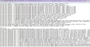

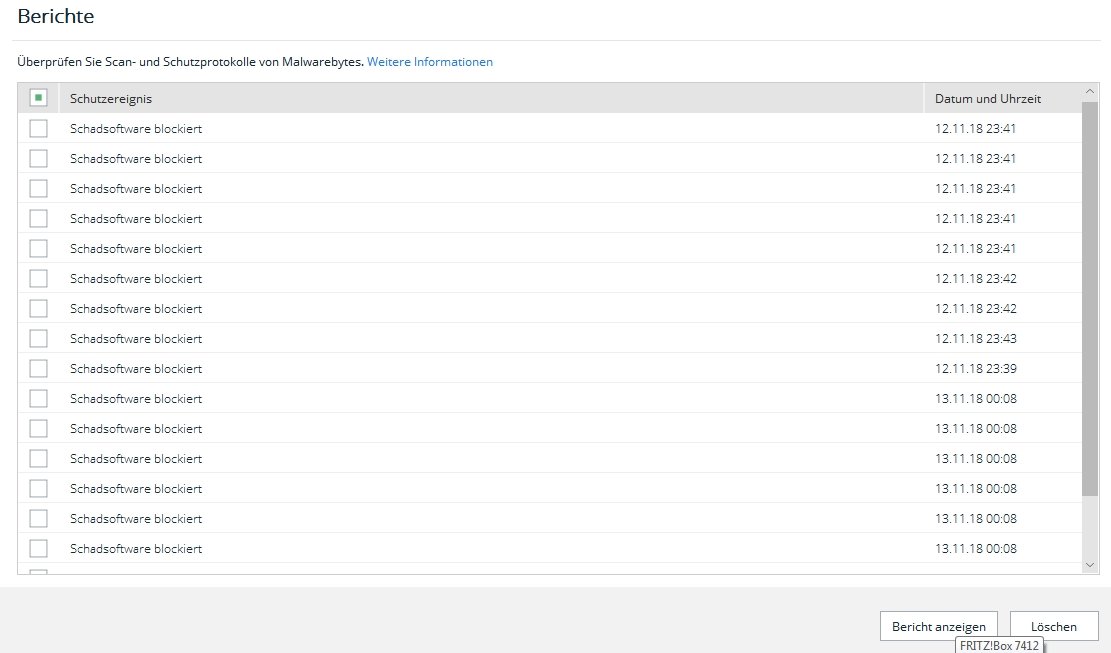

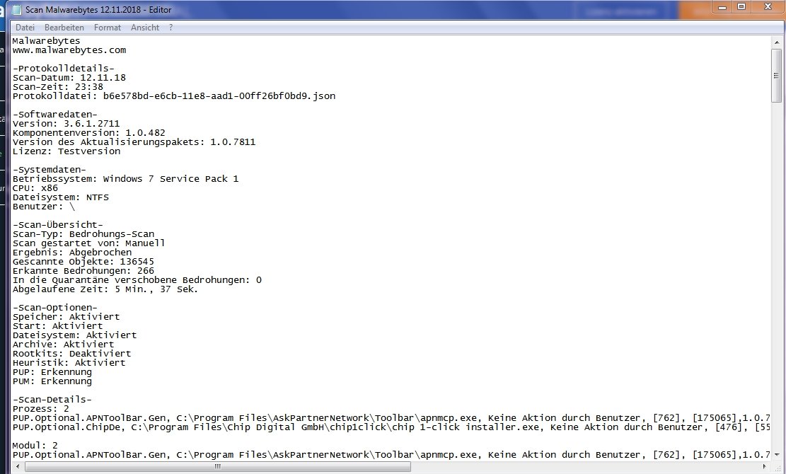

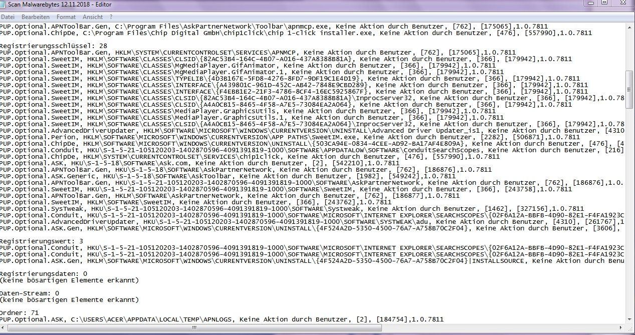

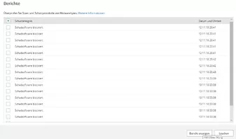

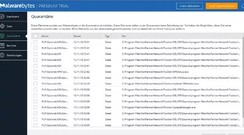

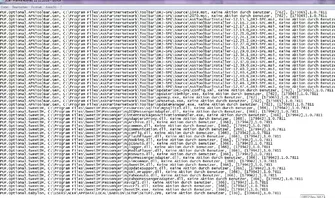

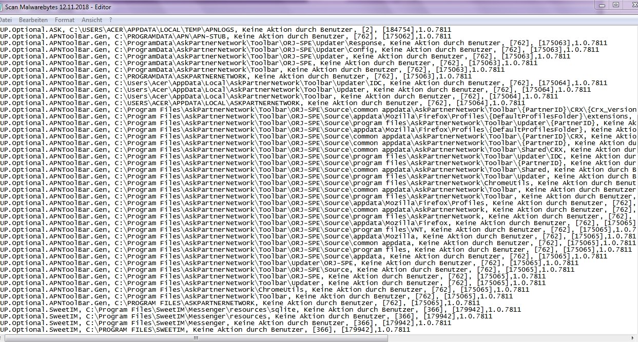

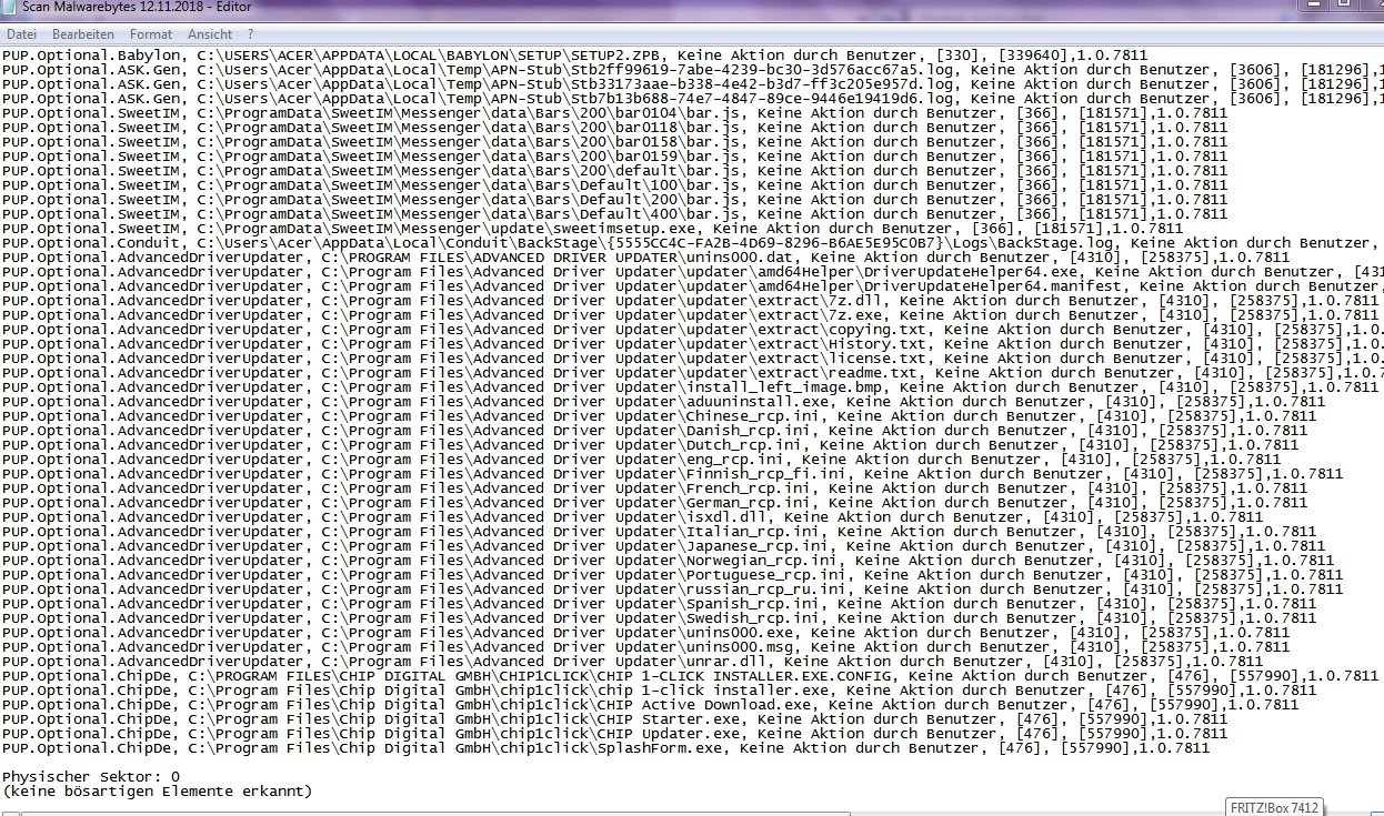

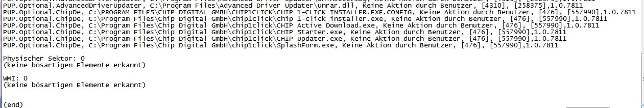

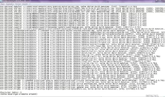

    • 13. November 2018 um 02:50

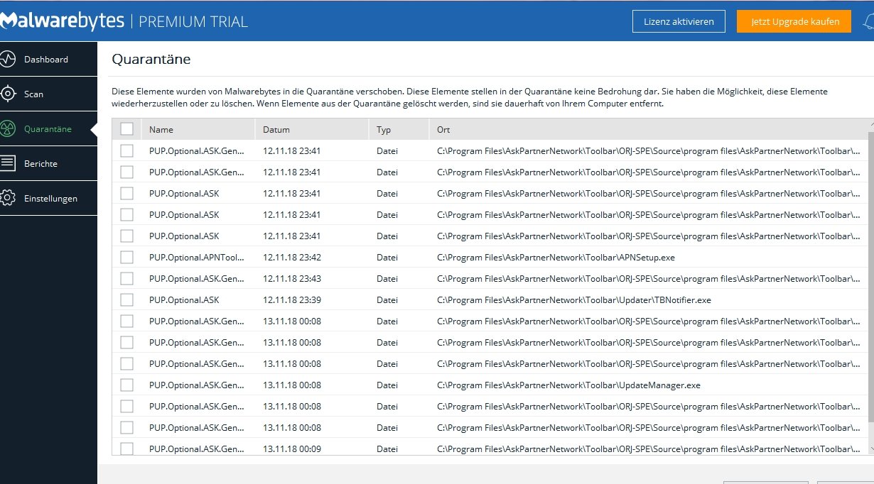

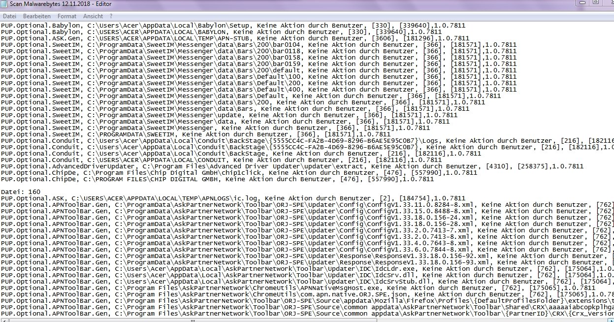

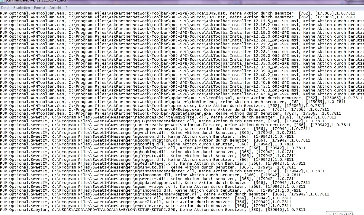

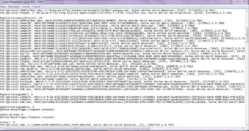

    Hallo Fox2Fox, hier die Ergebnisse des Scans mit Malwarebytes, als Anhang angefügt. Habe nichts gelöscht. Weitere Anweisungen von Malware... kamen nicht, lediglich ein Neustart. Der Scan Report wird von Malwrebyte als txt gespeichert, kann ich hier nicht anhängen, ebenso lässt sich der Malwaretes.ink Bericht hier nicht einfügen
    [attachment=7]malwarebites editor1.jpg[/attachment][attachment=8]Malwarebytes.lnk Bericht 12.11.2018.jpg[/attachment]
    [attachment=7]malwarebites editor1.jpg[/attachment][attachment=7]malwarebites editor1.jpg[/attachment][attachment=6]malwarebites editor2.jpg[/attachment][attachment=5]malwarebites editor3.jpg[/attachment][attachment=4]malwarebites editor4.jpg[/attachment]
    [attachment=3]malwarebites editor5.jpg[/attachment][attachment=2]malwarebites editor6.jpg[/attachment][attachment=1]malwarebites editor7.jpg[/attachment][attachment=0]malwarebites quarantäne.jpg[/attachment]
    Lieben Gruß

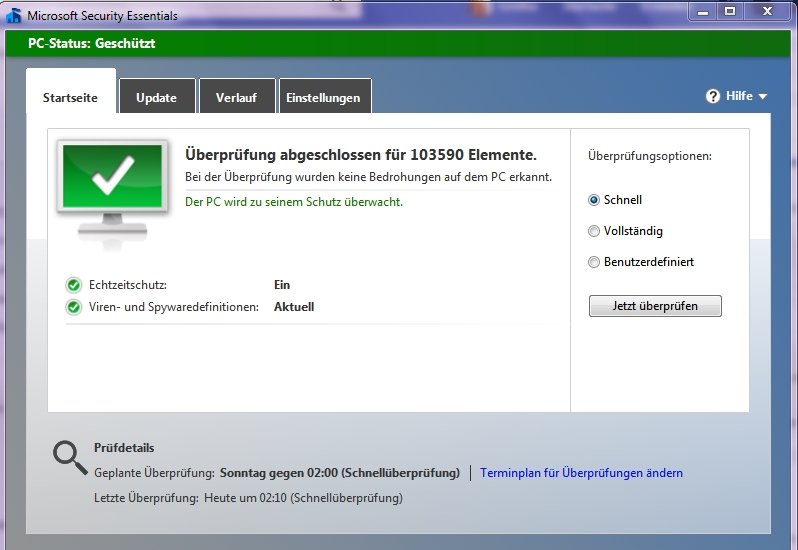

    • 11. November 2018 um 02:52
    Guten Morgen Sören Hentzschel und AngelOfDarkness. Mse erfolgreich installiert und Überprüfung durchgeführt. Siehe Anhang.
    Danke für die ausführlichen Informationen und Hilfen.
    Ich wünsche Euch einen guuuten Sonntag. LG
