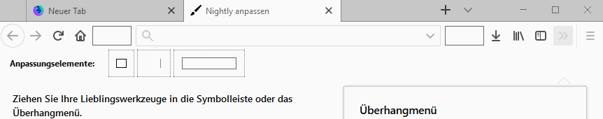

    Zitat von grisu2099
    allerdings sehe ich bei Einsatz eines Trennstrichs genau: Nix
    Hmm, funktioniert hier aber bei mir tadellos, sowohl in einem bestehenden Profil wie auch in einem Neuen. ► siehe GIF-Animation unten (Bild anklicken zum abspielen)
    Könnte es vielleicht sein, dass du irgend ein Thema verwendest, bei welchem die gesetzten Trennlinien kaum oder gar nicht erkennbar sind? Vielleicht kannst du es auch testweise unter einem neuen Profil versuchen, um dich zu vergewissern ob es tatsächlich funktioniert oder nicht.
    [attachment=0]Trennlinie.gif[/attachment]
