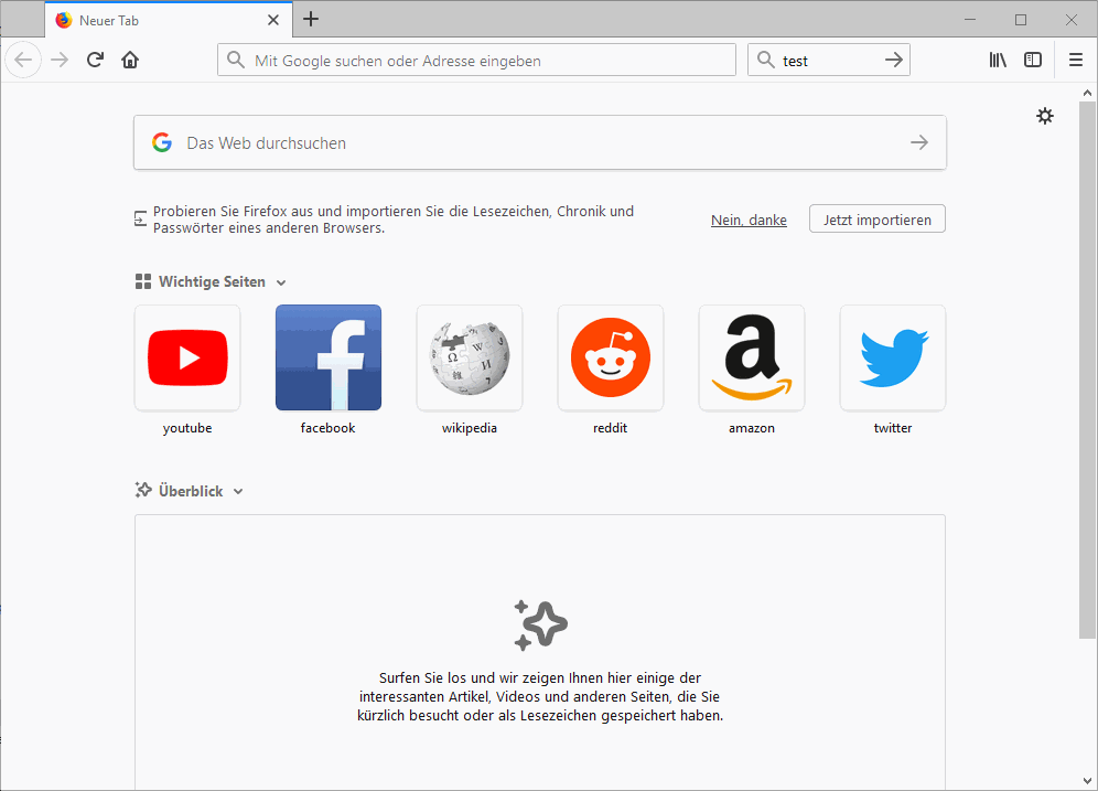

  • Hintergrundfarbe des ausgewählten Textes des Kontextmenüs in Suchleiste ändern
    • macko
    • 2. Januar 2019 um 17:32
    Das könnte! in diesem Fall an der Begrenzung von 22px liegen :-??
    Richtig, und auch weil er die anderen Schaltflächen ausgeblendet hat. Aus diesem Grund verkleinert sich beim Überfahren mit der Maus das Neuladen-Kontextmenü in der Höhe von 32px auf 22px.
    Dieses Problem kann man aber leicht lösen, indem testerer einfach folgenden CSS-Code hinzufügt:
    #context-reload{
     height: 32px !important;
    • macko
    • 2. Januar 2019 um 16:40
    Zitat von testerer
    Tatsache, mit dem Code von macko geht es jetzt wie gewünscht. Danke euch beiden! Wieder was Interessantes gelernt.:D
    Gern geschehen. Schön das ich helfen konnte :D
    Hier mit einem ganz neuen Profil und meinem Code:
    Kann dir auf den ersten Blick auch nicht sagen, aus welchen Grund es sich bei dir anders verhält, vermute aber dass es mit der anderen Menüdarstellung bei dir zu tun haben könnte. Bei dir sind nämlich sowohl die Schrift als auch die Abstände völlig anders als bei mir. (andere Auflösungsskalierung vielleicht?)
    Bei mir sieht es jedenfalls so aus mit deinem Code: (Bild anklicken um die Animation zu starten)
    [attachment=0]suchleistemenü.gif[/attachment]
      • 286,99 kB
      • 996 × 717
    • macko
    • 2. Januar 2019 um 16:05
    Zitat von testerer
    Vielleicht liegt es auch an der Platzierung in der userchrome.css?
    Nein, hat absolut nichts mit dem gesamten Inhalt deiner userChrome.css zu tun, sondern das Verhalten ist ganz normal, wenn du den Code von Andreas aus Beitrag #4 verwendest.
    Das Problem liegt an der CSS-Regel -moz-appearance:none!important;, welches jegliche andere CSS-Regel für das aktuell selektierte Element ausser Kraft setzt, (notwendig um eine andere Hoverfarbe zu haben) was eben auch die standardmässig gesetzte Höhenangabe von 22px für Menüelemente affektiert. Aus diesem Grunde verkleinern sich die betroffenen Menüelemente beim überfahren mit der Maus in der Höhe von 22px auf 16px, was gerade dein beschriebenes Verhalten auslöst.
    Das Problem kann aber leicht gelöst werden, indem du einfach deinen CSS-Code folgendermassen anpasst:
    #searchbar menupopup menuitem:hover{
    background: #a39c92 !important;
    height: 22px !important;
    Hier verändert sich nichts, oder ich übersehe etwas
    Da übersiehst du wahrlich etwas, denn du hast gemäss deinen geposteten GIF-Animationen augenscheinlich deine Menupopups angepasst. Das erkenne ich schon alleine daran, dass die jeweiligen Abstände der Menüelemente zu gering sind. Versuch es daher einmal in einen neuen Profil einzig mit dem besagten CSS-Code, und es sollte sich das genau gleiche Verhalten zeitigen.
