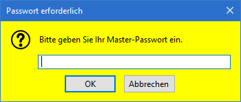

    Zitat von laubenpieper
    aber um den Hintergrund des Fensters z.B. yellow zu gestalten, dazu brauche ich einen Code.
    Du möchtest also die Hintergrundfarbe des Fensters der Master-Passwortabfrage in Gelb einfärben?
    Demnach also so? (siehe auch Screenshot):
    #commonDialog[windowtype="prompt:promptPassword"]{
      background: yellow !important;
    [attachment=0]firefox_2019-02-24_14-00-32.png[/attachment]

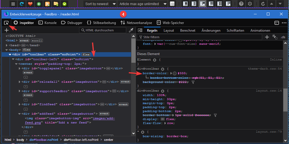

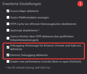

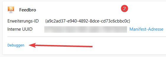

    Zitat von testerer
    Wie kann man denn am besten die einzelnen Elemente inspizieren
    Mittels den Entwicklerwerkzeugen/Browser-Werkzeuge von Firefox. Voraussetzung dafür ist, dass in den Einstellungen von den Entwicklerwerkzeugen (Strg+Umsch+I -> Dreipunktemenü -> Einstellungen) die Optionen "Debugging Werkzeuge für Browser-Chrome und Add-ons aktivieren" und "Externes Debugging aktivieren" aktiv hast. (siehe Screenshot 1)
    Danach kann man unter about:debugging die gewünschte Erweiterung direkt debuggen (siehe Screenshot 2).
    Mit dem Zieldokumentauswähler lässt sich beispielsweise direkt das gewünschte Iframe auswählen, welches man gerne inspizieren möchte. (hier der Feedreader selbst --> siehe Screenshot 3), damit man dann später mittels des Inspektors jedes Element des Feedreader selbst frei inspizieren kann wie auch CSS-Regeln direkt temporär abändern kann. (siehe Screenshot 4) Innerhalb des Reiters Stilbearbeitung kann dann noch jede verwendete CSS-Datei begutachtet werden.
    [attachment=3]firefox_2019-02-22_18-55-54.png[/attachment][attachment=2]2019-02-22_18-59-34.png[/attachment][attachment=1]firefox_2019-02-22_19-00-13.png[/attachment][attachment=0]firefox_2019-02-22_19-24-38.png[/attachment]
