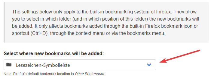

  • Neue Lesezeichen in LZSymbolleiste speichern
    • macko
    • 14. November 2019 um 17:49
    Hallo Basler.
    Das Gewünschte kannst du mit folgender Erweiterung erreichen ➡ Default Bookmark Folder
    In den Einstellungen der Erweiterung dann folgendes einstellen ➡ siehe Screenshot

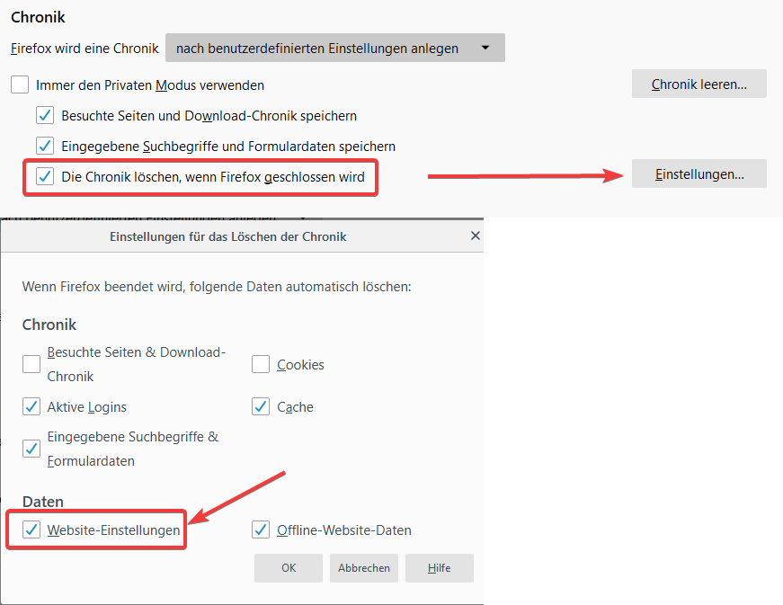

  • FF 66 Blockierung Sound-Seiten werden nicht dauerhaft gespeichert
    • macko
    • 20. März 2019 um 01:20
    Zitat von jd_cort
    Wird FF neu gestartet ist alles wieder weg.
    Hat einer eine Idee?
    Vergewissere dich bitte, ob du nicht zufälligerweise unter den Firefox-Einstellungen eingestellt hast, dass die Firefox-Chronik bzw. ganz spezifisch die Website-Einstellungen beim Beenden von Firefox automatisch gelöscht werden -> siehe Screenshot. [attachment=0]firefox_2019-03-20_01-07-36.png[/attachment]
    Sollte dies bei dir nicht der Fall sein, dann könnten auch allfällig verwendete Bereinigungsprogramme wie beispielsweise CCleaner dafür verantwortlich sein, soweit denn diese bei dir automatisch den Firefox bereinigen.
