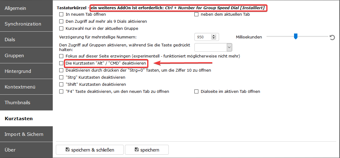

  • ungewollter Shortcut
    • macko
    • 8. Juli 2020 um 12:20
    Zitat von GvonS
    Da aber wie oben erwähnt nur Firefox selbst, nicht aber das AddOn geupdated wurde und vorher alles normal lief, sehe ich die Ursache trotzdem bei FF
    Meines Erachtens eine falsche Schlussfolgerung, denn wenn das vermeintliche Problem lediglich durch die Erweiterung hervorgerufen wird, dann muss die Ursache erstmals bei der Erweiterung selbst gesucht werden, und erst recht noch, wenn diese innerhalb seiner Einstellungsseite Konfigurationsmöglichkeiten für Tastaturkürzel bietet, mit welcher die Dialseiten 1-10 aufgerufen werden können.
    Das gerade diese Tastaturkürzel bei dir aktiv sein dürfte, konnte ich nämlich in einem Testprofil selbst nachstellen:
    Für die Erweiterung GroupSpeedDial gibt es nämlich noch die Zusatzerweiterung Ctrl + Number for Group Speed Dial, welche es erlaubt mittels der Tastaturkürzel STRG+[0-9], STRG+UMSCH+[0-9] wie auch ALT+[0-9] seine Dialseiten 1-10 aufzurufen. Ist also dieses Zusatzaddon installiert/aktiv, dann zeitigt sich bei mir erwartungsgemäss das gleiche Verhalten, wie es im Anfangsbeitrag beschrieben wurde.
    In den Einstellungen von GroupSpeedDial kann man unter der Rubrik Kurztasten den Tastaturkürzel für ALT auch ausschalten ➡ siehe Screenshot unten

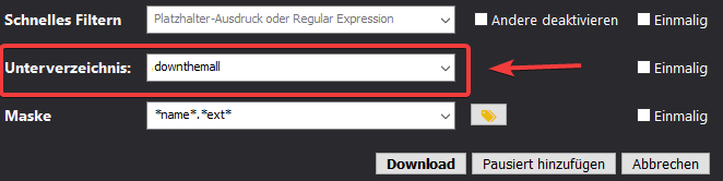

  • DownThemAll - Speicherort ändern
    • macko
    • 6. Juli 2020 um 20:16
    Lediglich ein Unterverzeichnis innerhalb des in Firefox eingestellten Downloadordners kann in DownThemAll festgelegt werden ➡ siehe Screenshot unten.
    Der Grund dafür ist innerhalb der Beschränkungen der Webextension-Schnittstelle (Erweiterungsschnittstelle seit Firefox 57) zu suchen, in welcher Erweiterungen lediglich über die Downloadschnittstelle von Firefox Schreibzugriff auf das Dateisystem erhalten können. Aus diesem Grunde kann daher nur der in Firefox eingestellte Downloadordner verwendet werden. Auch sonst hat die Webextension Version von DownThemAll nicht mehr die gleiche Funktionalität wie das noch bei der alten Version der Fall war. Auch hier limitiert die Webextension-Schnittstelle was mittels einer Erweiterung realisiert werden kann.
