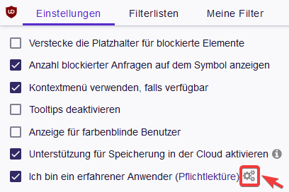

    Boersenfeger Die erweiterten Einstellungen von uBO findest du, wenn du auf das Icon mit den drei Zahnrädern klickst, welches sich rechts neben der Option Ich bin ein erfahrener Anwender befindet.
