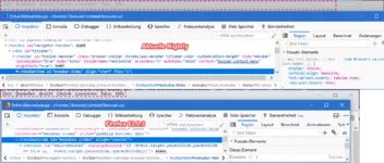

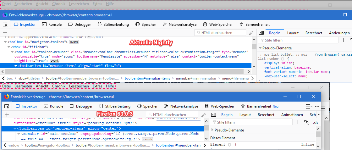

  • Probleme mit Menüleiste in aktueller Nightly...
    • macko
    • 24. November 2018 um 23:29
    Zitat von JeffWood
    Das stimmt, ABER: danach lassen sich die Menü-Einträge nicht mehr öffnen, weil man ja jetzt auch auf diesen Einträgen ziehen kann...
    Ups, mein Versehen. :oops: Hab die CSS-Regel im vorherigen Beitrag kurz korrigiert, jetzt sollte es funktionieren.
    Zitat von JeffWood
    Kann es vielleicht daran liegen, dass in der aktuellen Nightly der No-Drag-Bereich der Menu-items irgendwie "zu breit ausgefallen" ist und er den freien Bereich jetzt auch als Menü interpretiert und ein Ziehen verhindert ??
    Sowie es aussieht sind die #menubar-items in der aktuellen Nightly so breit, dass diese an die #titlebar-buttonbox-container heranreichen. Da ist es dann wirklich kein Wunder, dass man auf der Menüleiste nicht mehr ziehen kann, wenn die #menubar-items (welche die no-drag Eigenschaft haben) die ganze Breite der Menüleiste vereinnahmt. ► siehe Screenshot
    [attachment=0]firefox_2018-11-24_23-18-37.png[/attachment]
      • 65,14 kB
      • 1.120 × 477
    • macko
    • 24. November 2018 um 22:52
    Ich habe es testweise unter einem neuen Profil versucht, und dort liess sich das Fenster auf der Menüleiste tatsächlich nicht mehr mit der Maus verschieben.
    Habe jedoch kurz herausfinden können, dass man das Problem relativ leicht mittels einer CSS-Regel lösen kann:
    #menubar-items {
      -moz-window-dragging: drag !important;
    #main-menubar{
    Danach sollte man das Fenster mittels der Menüleiste wieder verschieben können.
