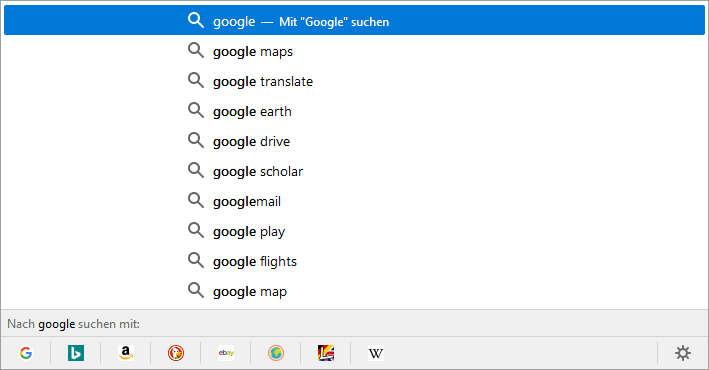

  • 65.0b4 (64-Bit): Suchvorschläge sichtbar, trotz Deaktivierung
    • macko
    • 15. Dezember 2018 um 21:39
    Das sind aber keine Suchvorschläge die dir da angezeigt werden, sondern (Google-)Seiten aus deiner Chronik.
    Suchvorschläge hingegen haben links eine Lupe als Icon und zeigen rechts auch keine URL an. ( :arrow: siehe Screenshot unten)
    Lösche daher einmal deine Chronik, und die Einträge aus deinem Screenshot sollten nicht mehr angezeigt werden.
    [attachment=0]2018-12-15_21-39-54.png[/attachment]

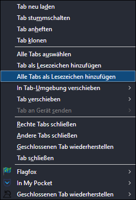

  • Fx 64.0 (64-Bit) - Alle Tabs als Lesezeichen ?
    • macko
    • 14. Dezember 2018 um 21:31
    Ich hab hier einmal kurz ein Skript gebastelt für diejenigen die gerne alle Tabs als Lesezeichen setzen möchten mittels eines Klicks auf dem Tabkontextmenü.
    ►context_BookmarkAllTabs.uc.js:
    //context_BookmarkAllTabs.uc.js
    let menuitem = document.createElement('menuitem');
    menuitem.id = 'bookmark-all';
    menuitem.setAttribute('label' , 'Alle Tabs als Lesezeichen hinzufügen');
    menuitem.setAttribute('command' , "Browser:BookmarkAllTabs");
    let refItem = document.getElementById('context_bookmarkTab');
    refItem.parentNode.insertBefore(menuitem, refItem.nextSibling);
    Sieht dann im Tab-Kontextmenü dann so aus:
    [attachment=0]2018-12-14_21-25-17.png[/attachment]
