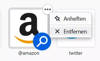

  • Wie entferne ich " Mit Amazon.de suchen
    • macko
    • 17. Mai 2021 um 18:55
    Du musst lediglich die Suchkachel von Amazon.de unter "Wichtige Seiten" innerhalb der "Neuer Tab"-Seite entfernen, welches mit einem blauen Suchicon gekennzeichnet ist.
    Fahre dazu mit der Maus auf die rechte obere Ecke der Amazon.de Kachel, und es sollte ein Dreipunkt-Menu auftauchen, mit welcher du diesen entfernen kannst.
    Siehe dazu auch mein Screenshot

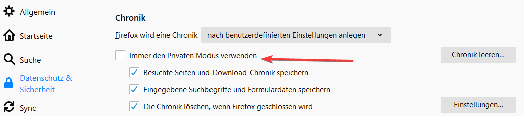

  • Privater Modus als Standard abschalten
    • macko
    • 31. August 2020 um 15:55
    popa Überprüfe, ob du nicht unter Einstellungen ➡ Datenschutz & Sicherheit ➡ Chronik ➡ die Einstellung Immer den Privaten Modus verwenden aktiviert hast. ➡ siehe auch Screenshot
    Alternativ lässt sich die Option auch per about:config ein/ausschalten:
    about:config in Adresszeile eingeben und aufrufen ➡ Warnmeldung akzeptieren ➡ im Suchfeld nach browser.privatebrowsing.autostart suchen ➡ den gefundenen Eintrag von true auf false schalten.
