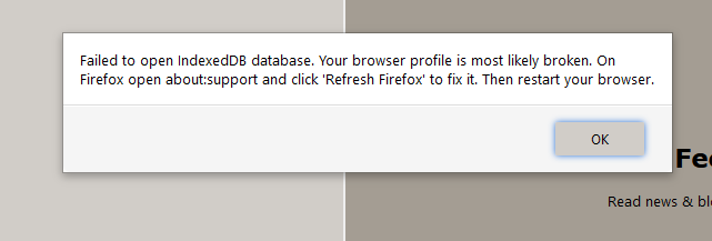

    Ok, Danke für die Info. Hab jetzt allerdings ein anderes Problem und zwar Folgendes:
    IndexedDB Database ist kaputt.
    Ich habe noch ein Backup des Profils von Ende Juli. Wie gehe ich am besten mit dem Backup um, um das auf den heutigen Stand zu bringen?

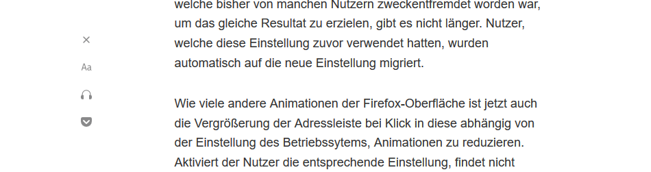

  • Optionsbox aus neuer Leseansicht entfernen
    • testerer
    • 6. Juli 2020 um 12:03
    Hab beides probiert und beides hat leider keine Wirkung.
    • testerer
    • 5. Juli 2020 um 18:10
    diese neue Box links in der Leseansicht stört den Lesefluss, weil sie beim Scrollen sich mitbewegt und deshalb möchte ich sie gerne ausblenden. Weiß jemand, wie das geht?
