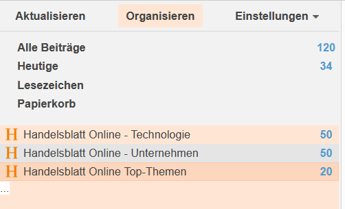

  • Feeds lassen sich in Brief nicht mehr organisieren bzw. die Reihenfolge ist nicht mehr änderbar
    • testerer
    • 25. Februar 2022 um 16:28
    ich wollte nach einiger Zeit meine die Reihenfolge meiner Feeds ändern in der Erweiterung Brief ändern, aber plötzlich geht es nicht mehr.
    Ich habe auch schon ein neues Profil erstellt und es dort getestet (siehe Screenshot). Früher musste man nur den Feed auswählen, auf organisieren klicken und konnte den Feed verschieben. Das geht jetzt nicht mehr.
