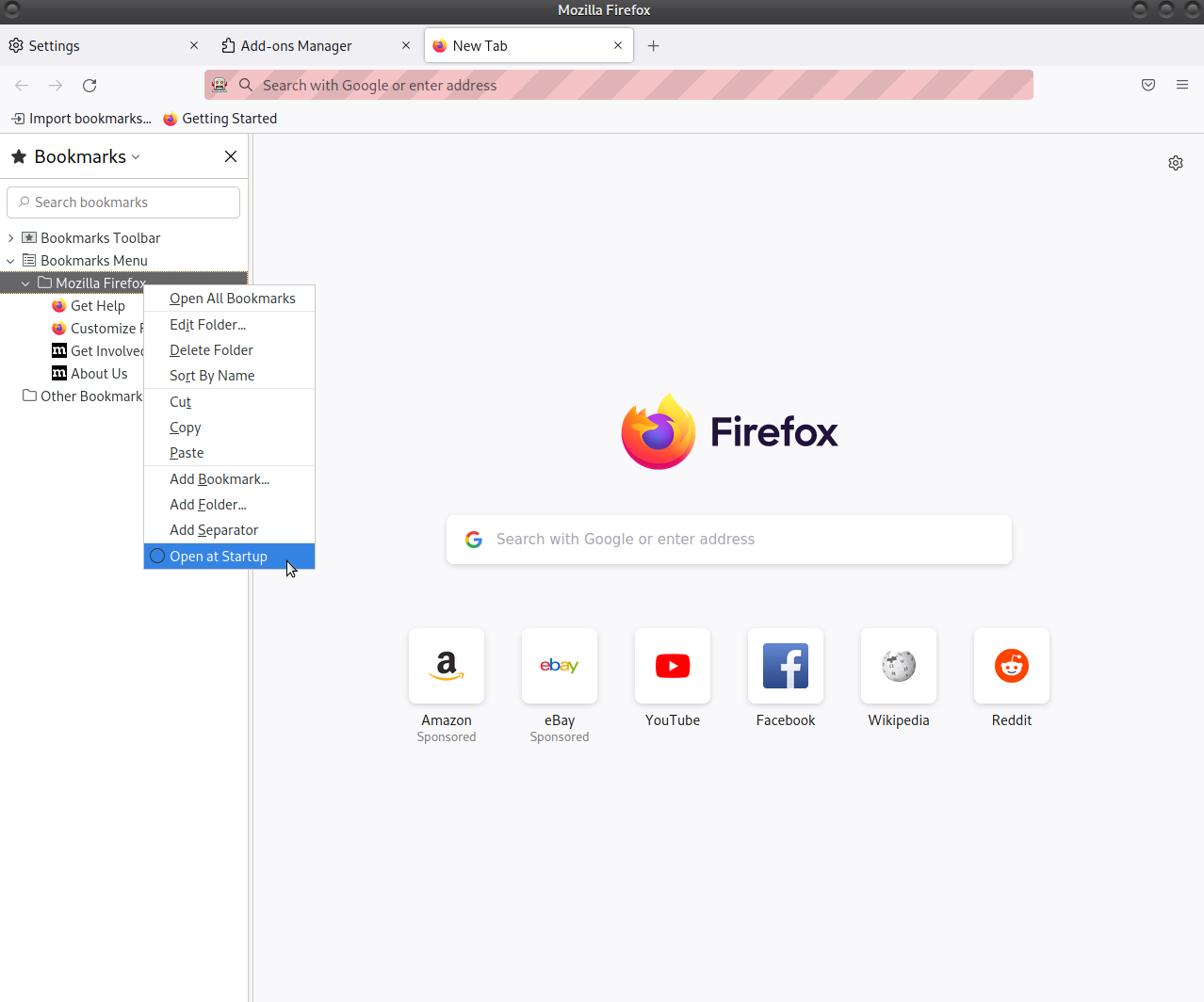

    Ich habe jetzt mal ein wenig selbst gesucht: Es gibt folgende beiden Erweiterungen:
    StartupApps – Get this Extension for 🦊 Firefox (en-US)
    Download StartupApps for Firefox. Open a list of URL at startup in new pinned tabs. (Pinned home pages)
    addons.mozilla.org
    Startup Tabs – Get this Extension for 🦊 Firefox (en-US)
    Download Startup Tabs for Firefox. Open a set of bookmarks as tabs on browser startup by simply selecting a bookmark folder which contains them. - Simpler and…
    addons.mozilla.org
    Problem dabei ist, dass Tabs dann auch geöffnet werden, wenn sie aus der letzten Sitzung noch bestehen. Es kommt demnach mit der Zeit zu ganz vielen identischen Tabs, wenn man sie nicht schließt.
    Es bräuchte demnach eine Erweiterung, die die Tabs konkret anspricht, also z.B. den ersten angepinnten Tab, den zweiten angepinnten Tab etc. und dann jeweils die URL dafür festlegen.
