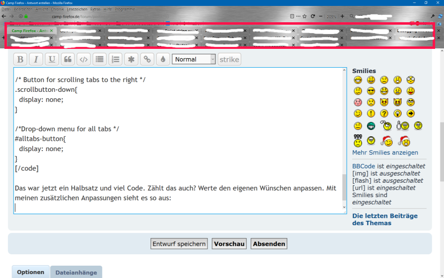

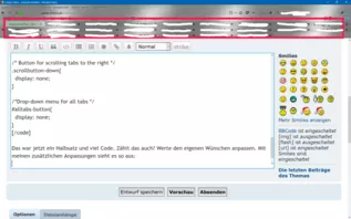

    Zitat von Pete
    Ich bin mir sicher, dass keiner eine Lösung in 2 - 3 Sätzen posten kann, die dann mit ein paar wenigen Klicks erledigt ist, so wie beim "alten" FF! Falls doch, wäre ich überrascht und würde meine schlechte Quantum Meinung überdenken. :D
    für die userChrome.css:
    /* multi row tabs */
    /* titlebar buttons */
    #titlebar-buttonbox {
      vertical-align: top !important;
      display: block !important;
    .tabbrowser-arrowscrollbox scrollbox {
      overflow: visible !important;
    .tabbrowser-arrowscrollbox scrollbox > box {
    /* titlebar button height */
    toolbarbutton.titlebar-button {
      min-height: 10px !important;
    /* tabs right position */
    .tabbrowser-tabs {
      margin-right: -41px !important;
    /* tab size */
      min-width: 188px !important;
      min-height: 28px !important;
      max-height: 28px !important;
    .tabbrowser-tabs .tabbrowser-tab {
      -moz-box-sizing: border-box !important;
    /* Button for scrolling tabs to the left */
    .scrollbutton-up{
      display: none;
    /* Button for scrolling tabs to the right */
    .scrollbutton-down{
      display: none;
    /*Drop-down menu for all tabs */
    #alltabs-button{
      display: none;
    Das war jetzt ein Halbsatz und viel Code. Zählt das auch? Werte den eigenen Wünschen anpassen. Mit meinen zusätzlichen Anpassungen sieht es so aus:
    [attachment=0]1.png[/attachment]
