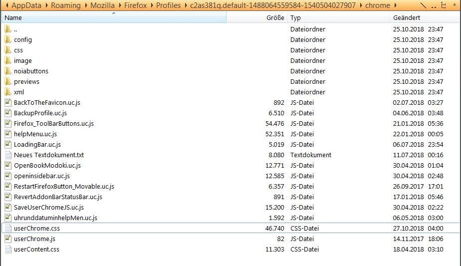

    Hallo 20002Andreas,
    Ich hatte mit diesem Script auch keine Probleme, erst nach dem letzten Update vom Fuchs 66.02.
    Ein Beispiel war ja das von BarbaraZ. Ein anderes, was ich so nicht zeigen kann ist in meinem Forum...Adminbereich...Whois Abfrage, was ja in einem Pop Up öffnet.
    Jetzt funktioniert erstmal alles wieder ohne die Statusleiste.
  • Fehlende Anzeige von Grafiken
    • elza
    • 7. April 2019 um 18:31
    Hallo Camper,
    ich habe das verusachende Script gefunden. Bei mir ist es....RevertAddonBarStatusBar.uc
    Das habe ich jetzt entfernt und nun funktionieren die Pop Ups auch wieder.
    Nun habe ich aber keine Statusbar mehr.
    //  bottomtoolbar.uc.js
        return;
      var tb = document.createElement('toolbar');
      tb.id = 'new-toolbar';
      tb.setAttribute('customizable', true);
      tb.setAttribute('mode', 'icons');
      var vbox  = document.createElement('vbox');
      document.getElementById('navigator-toolbox').parentNode.insertBefore(
        vbox, document.getElementById('browser-bottombox'));
      vbox.appendChild(tb);
      CustomizableUI.registerArea('new-toolbar', {legacy: true});
    Was stimmt da nicht?

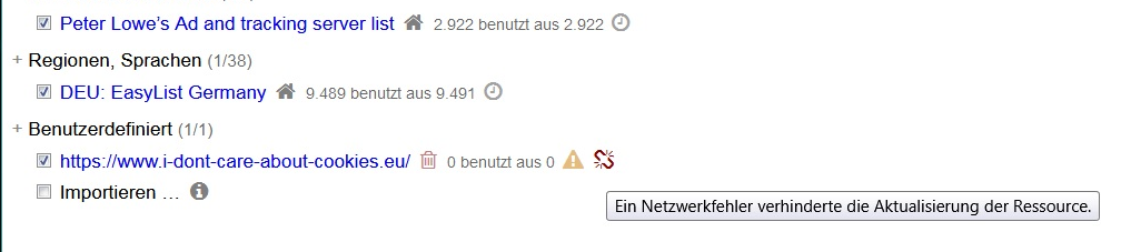

    • 11. Dezember 2018 um 07:28
    Zitat von simplicissimus
    hast Du auch die richtige URL beim Import angegeben:
    https://www.i-dont-care-about-cookies.eu/abp/
    Recht Herzlichen Dank simplicissimus!
    Genau das war es. Ich hatte die Url ohne /abp/
    Jetzt funzt alles wieder :D

    • elza
    • 11. Dezember 2018 um 05:31
    Hallo emi..
    ich nutze das auch, allerdings als eigenen Filter in ublock.
    Damit ersparst du dir das evtl. lästige klicken der Bestätigung auf Webseiten.
    so habe ich das auch, aber leider funktioniert es nicht mehr.
    Ich habe keine Ahnung warum. Das Warndreick meint, es wäre eine veraltete Version, das ist aber nicht der Fall
    (ich hoffe, ich kann mit meinem Problem hier reinplatzen?)

    [attachment=0]Scripte.jpg[/attachment]
      • 93,59 kB
      • 924 × 533
