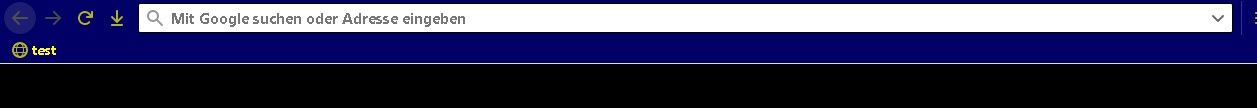

  • Woher kommt die weiße Linie unter der Lesezeichenleiste und über Seiteninhalt?
    • heiko
    • 16. Juli 2019 um 15:47
    Hey Andreas,
    hat wieder mal wunderbar funktioniert. Ich danke recht herzlich. ^^
    LG Heiko
    • heiko
    • 16. Juli 2019 um 15:14
    Hallöchen,
    also ich nutze einen CSS Code. Ganz am Anfang vor Beginn der ersten Sachen habe ich dieses hier drin.
    #nav-bar{
     border: none !important;}
    #navigator-toolbox::after {
    Für die Lesezeichenleiste nutze ich diesen Code:
    /* Lesezeichen-Symbolleiste */
    #PersonalToolbar
    background-color: #000066 !important;
    color: #ffff00 !important;
    font-size: 14px !important;
    font-weight: bold !important;
    border-top: 0px solid #000000 !important;
    border-left: 0px solid #000000 !important;
    border-right: 0px solid #000000 !important;
    border-bottom: 0px solid #000000 !important;
    Hoffe das reicht und Ihr findet den Fehler.
    LG Heiko
    • heiko
    • 16. Juli 2019 um 13:34
    • heiko
    • 15. Juli 2019 um 23:52
    Hallo Forum
    ich habe seit der Version 68.0 unter der Lesezeichenleiste eine weiße Linie von links nach rechts. Alle Werte für Ränder in der userchrome.css sind auf 0px.
    Kennt jemand das Problem und hätte eine Lösung parat?
    Besten Dank im voraus
    Gruß Heiko
