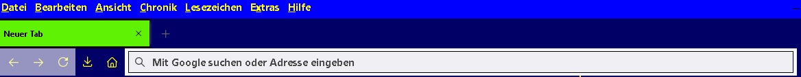

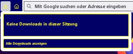

    Hallo Forum
    seit Version 89.0 habe ich einen fetten weißen Rahmen um die Adressleiste herum. Das gleiche ist auch beim Downloadfenster, was ich in der Navigationsleiste aufklicke. Alle Border-Werte sind aktuell auf 0px, Rahmen bleibt aber. Setze ich zb auf 2px mit Farbe rot, ist rot da aber dennoch auch der weiße Rahmen.
    Kann mir da jemand helfen? Ich wäre sehr dankbar.
    LG Heiko

    Hallo nochmal,
    diese Linien tauchen auch um die Adressleiste herum sowie auch beim Downloadfenster auf. Auch oben in der Menüleiste zwischen Hilfe und minimieren war alles weiß, was ich mit anpassen des Menüleisten-Codes ausbügeln konnte.
    Da ich Andreas seinen letzten sauberen Code einzeln in der css hatte und da trotzdem die weiße Linie auftaucht, liegt es doch irgendwo schon am Grunddesign oder so.
    Im Anhang habe ich mal die Adressleiste und das Downloadfenster, wo man dieses Problem schön sehen kann.
    Ich hoffe irgendwie, dass man hier eine Wunderheilung hinbekommen kann.

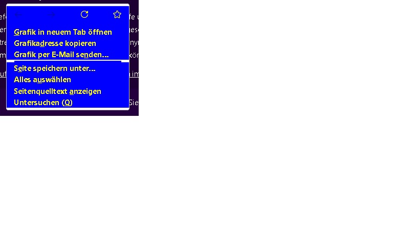

    • 4. Juni 2021 um 14:12
    Das dachte ich mir jetzt schon, dass woaders vielleicht das Problem liegt.
    Ich würde dir gern mal das gesamte Kontextmenü posten. Vielleicht findest du ja dort noch das Problem.
    Danke für deine Mühe.
    /* Kontext-Menu */
    /* Rahmen - Stärke in px + Farbe */
    .popup-internal-box,
    menupopup,
    popup{
    -moz-appearance: none!important;
    border: 0px solid #ffffff !important;
    /* Schriftgröße in pt */
    menupopup > * {font-size: 11pt !important;
    /* Schriftfarbe + fett + Rahmen um jede Zeile in px + Farbe */
    menupopup > menu ,
    menupopup > menuitem,popup > menu ,
    popup > menuitem  {

  • Alle Trennlinien sind plötzlich weiß und dick
    • heiko
    • 4. Juni 2021 um 13:42
    So, mit deinen Code sieht es dann aktuell so aus.
      • 40,28 kB
      • 768 × 480
